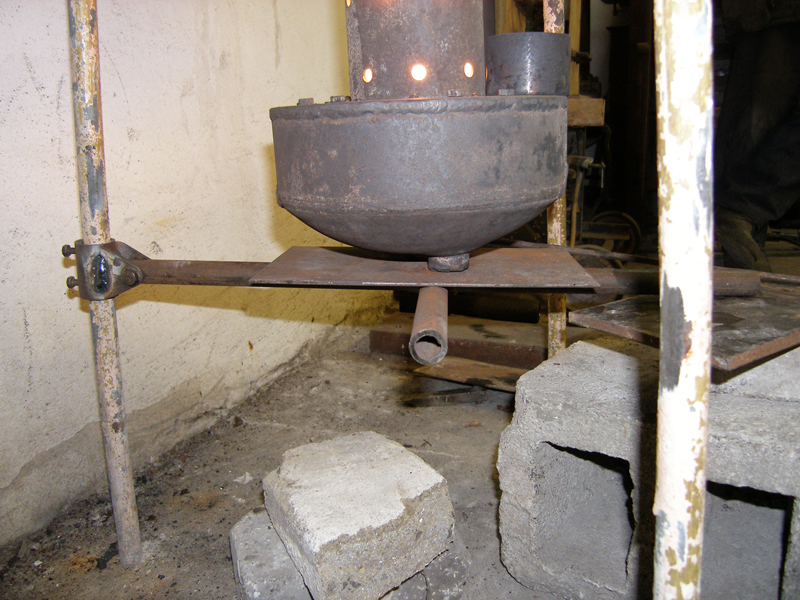

    Вот изготовил печь, работает только если открыть наполовину заслонку, пламя отрывается от отработанного масла :5: и начинает гореть где-то посредине трубы дожигателя. Размеров особо не придерживался.:-)Что не так?
  5. Fenyx
    Fenyx Постоянный участник
    22 ноя 2008
    36
    дмитрий51, было у меня такое, когда сделал нижний бак чуть больше вашего, примерно Ф405 и Н150. Потом сделал из камазовского рессивера Ф255мм. С этим маленьким бачком печки с любыми инжекторами быстро запускаются и нормально работают, а подачу топлива желательно автоматизировать - быстро заканчивается. Так же проблема возможна из за отсутствия перегородки в теплообменнике и отсутствия регулятора тяги на дымоходе. Зазор под перегородкой должен быть на 10 – 20% больше чем внутреннее сечение инжектора, тогда печка работает мягче.
