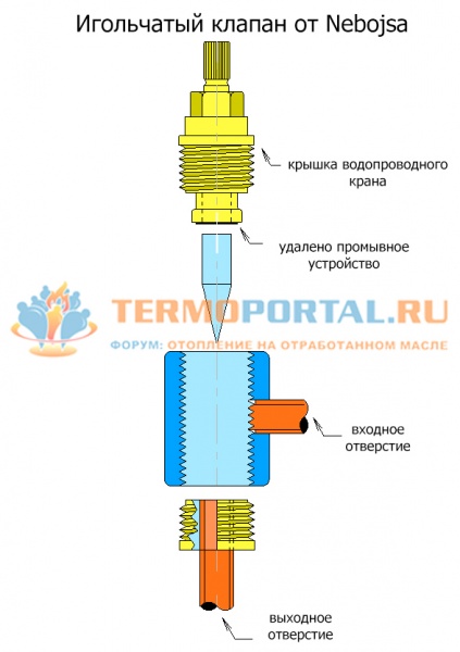

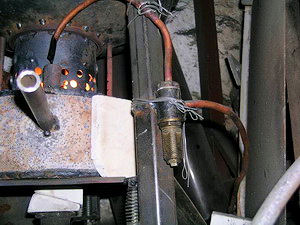

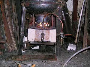

    Nebojsa проявил недюжинную изобретательность при создании печи.
    Он не смог подыскать подходящий дозировочный клапан для печи, так что ему пришлось смастерить самодельный, использовав, стандартный 19мм (3/4 мм) трубный хомут для корпуса, в который он припаял впускной патрубок.
    Клапан был сделан из обычного водопроводного крана. Для достижения возможности тонкой регулировки он удалил шайбу и просверлил отверстия для стальной иглы, которую он выточил с помощью станка.
    Сидение клапана представляет собой обычный цилиндр, с высверленной сердцевиной, выходное отверстие которого было припаяно к концу трубы. Он формирует седло клапана, напротив которого находится игла.
    Меня настолько восхитила эта идея, что буду пробовать эту задумку в своей с печи. Длинная игла позволит мне производить более точную регулировку потока. В моей печи только ¼ поворота регулирует поток от минимума для получения пламени, до максимального потока, который моя печь способно сжечь, хотя клапан может открываться и дальше.

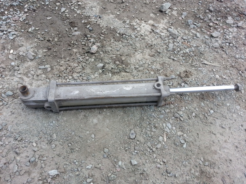

  4. sere08
    sere08 Участник
    22 окт 2012

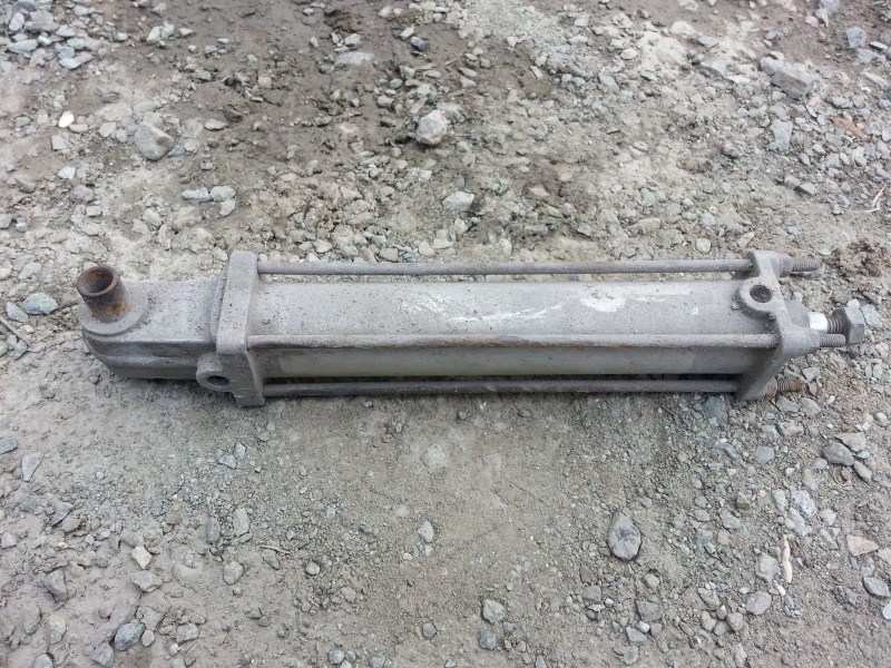

    вот фото. он в длину 35см. если к нему пределать нормальный электродвигатель(мощный) мне кажется ему не будет разницы какой густоты отработку ему качать- на выходе всегда одинаковое количество

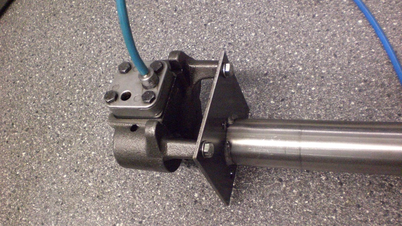

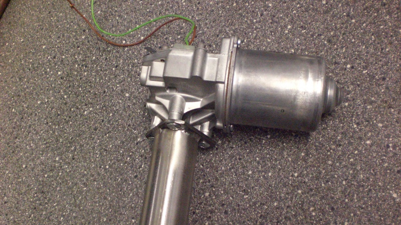

    Я как-то писал про этот компресор, так вот сегодня его опробовал. Поршень 16 мм. ход 18мм Прицепил к 24 вольтовому моторчику (от секциональных ворот) дал ему 12 вольт и....... производительность слишком большая! Завтра ещё буду эксперементировать.
      178,9 КБ
      268
  10. Ilja
    В общем такие дела. Минимум что смог "выдавить" это при 6 вольт, мотор выдал 14 оборотов в минуту. И в таком темпе за 5 минут накачал 300 мл. Это для моей печки многовато, она у меня от 300 мл. до 1,5 литра в час кушает.

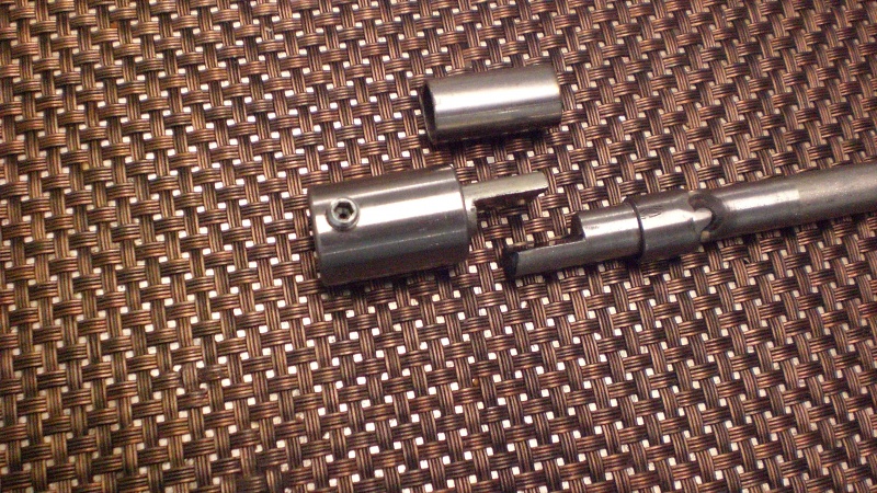

    Но есть и плюсы, соединение между мотором и насосом через 10мм пруток срезаный на половину, переходник тоже идентичен, сверху одеваеться втулка. вот и вся хитрость. Такое соединение не боиться небольших перекосов, и отлично передаёт крутящий момент без аксиальных нагрузок. может кому пригодиться.
