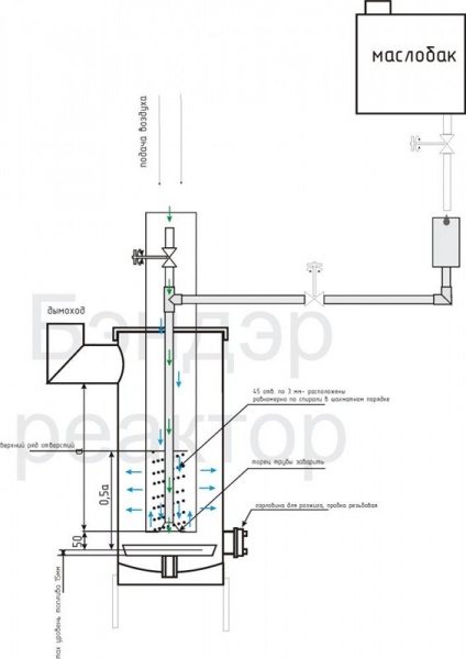

  7. orionich
    блин че трудно чертеж человеку выложить, кучу хлама пишете, а толку 0...
    вот эскиз печи из газового балона, дожигатель любой от 60 до 80 все остальное есть на эскизе...
    чертеж печи форумчанина bender

  11. Бэндэр
    Дело в том, что почти никто не озадачивается рисовать эти чертежи на общее благо- многие вообще сваяют печь и пропадают с форума на совсем, этому чертежу уже года 3-4 наверно :mosking:
    aleksolejn1975, всё проще чем кажется- физика процесса заключается в доведении топлива (отработки) до состояния испарения, а далее этот "пар" сжигается 45 отверстиями 3 мм - как-то так :thank_you2:
    остальные словоблудия, на сотни страниц форума посвящены разжовыванию новичкам что мол да как, но и естественно доработке имеющейся конструкции до каких-то требований по качеству сжигания и неприхотливости конструкции...
