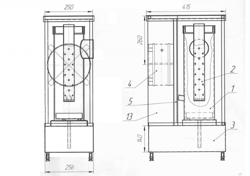

    забыл подписать что чертеж не мой,а с форума,сам по нему не делал, автора к сожалению не помню.

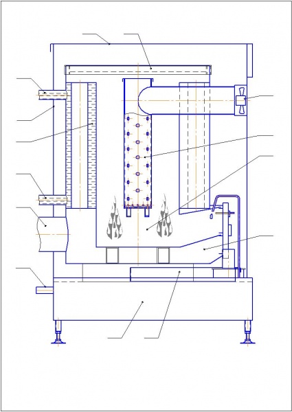

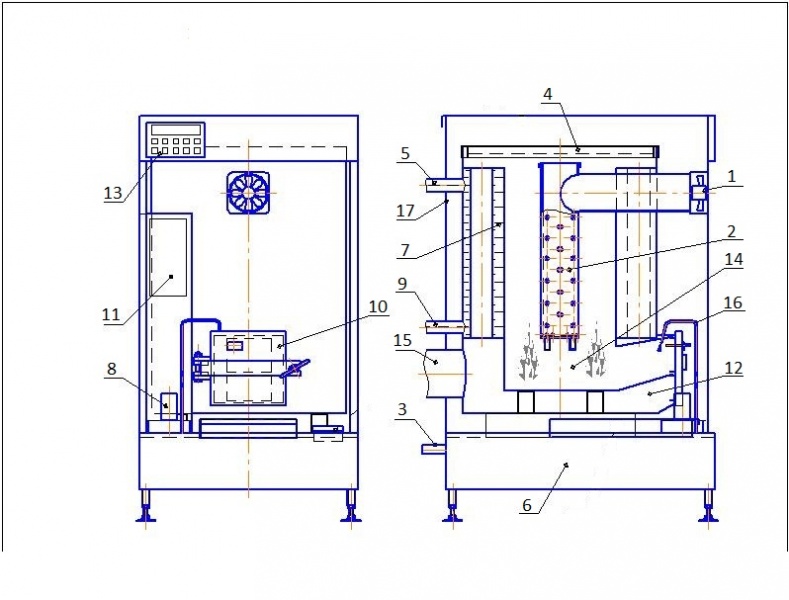

    Сказать что восхищен работой, это ничего не сказать.
    Как я понял, первичный воздух попадает в квадратную трубу в трубе-дожигателе вместе с маслом, и у меня вопос
    ? Первичный воздух попадая от вентилятора в прорезаный профиль направляется в трубки квадратные, и циркулирует там, а при открытии крана попадает в систему. Хватит ли этого воздуха? Как ты это расчитывал?
    Еще как я понимаю, чем больше площадь нижнего "ковшика", тем больше будет поверхность испарения и расход будет больше, я прав? как думаешь, если я сделаю чашу такого же диаметра как и дожигатель, будет ли работать? Из того что прочитал всем пять частей, мысли что работать будет, будет меньше расход топлива и меньше теплоотдача. Мне для гаража 6x4м твоего кпд будет многовато...
    И не могу понять, каким образом происходит розжиг печи? вытаскивать дожигатель с чашей, запаливать там масло, и уже горящую ставить на место?
    Тут же мысль прилетела, вентилятор же используется 12v, если "примастырить" термопару, и внешний источник питания использовать только для старта, а при выходе на рабочую температуру переключаться на питание от самой же печи? Может можно собрать автоматику простейшую, чтоб при достижении необходимого напряжения "от печи", переключаться на нее, а аккумулятор не использовать?
    С насосом не определился еще?
    Всегда интересно послушать (почитать) человека с такими руками и мыслями.

    И какую высоту дожигателя использовал? и высоту газового балона?

    ЗАПУСК ПЕЧИ!!!
    Запуск печи необходимо производить в следующем порядке.
    - налить 50-100гр солярки (керосин, Уайт-спирит и т.п.) на дно печи.
    - поджечь небольшой комочек бумаги, ветоши так же смоченный в солярке.
    - бросить на дно печи.
    - открыть подачу масло в режиме минимум.
    - вставить внутреннюю часть, с крышкой.
    - через 3-5 мин. добавить подачу масла.
    Через 15-20 мин печь входит в рабочий режим, горение в нижней камере прекращается, горят только пары масла в верхней камере.
    Теперь можно регулировать подачу масла, и задавать нужную температуру печи.
    Это для нижней подачи.для верхней те-же пункты но через заранее сделанный лючек розжига или смотровой.
    чаша должна быть больше дожигателя "не должна находится в тени"
    если дымоход хилый то к-во соляры+масло подбирать опытным путем.

    В том то и дело, что в данной печи не увидел где сделано окошко для розжига.
