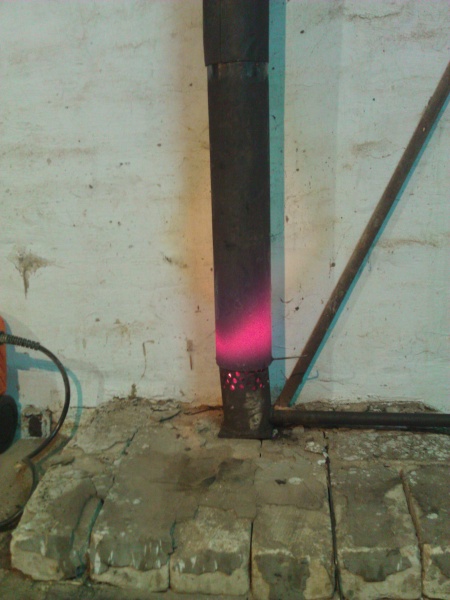

    По поводу расстояния
    пока еще печь на стадии сборки и экспериментов
    так вот, труба с тверстиями прикручена к углу ,который в свою очередь к сгону
    когда эта труба отклонилась /повернулась/ от участка стенки печи, то он покраснел заметно больше
    труба 219, дожигатель - D=48 (наружний) отверстия D=3.5
    отдаление отверстия в трубе от соответствующего максимально красного участка
    при отклонении получилось примерно 2см, может больше.
    точное расстояние не знаю, но наверное при испарительной камере 219 нужно выше делать 300 , хотя по физике - сколько сгрело - столько тепла выделилось:scratch_one-s_head:

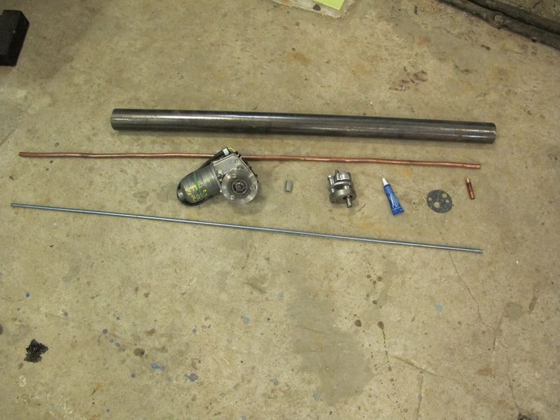

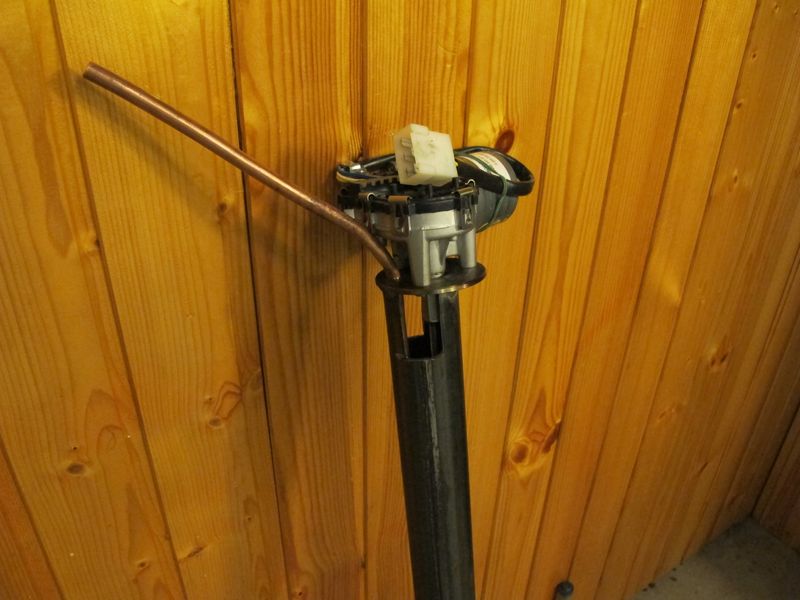

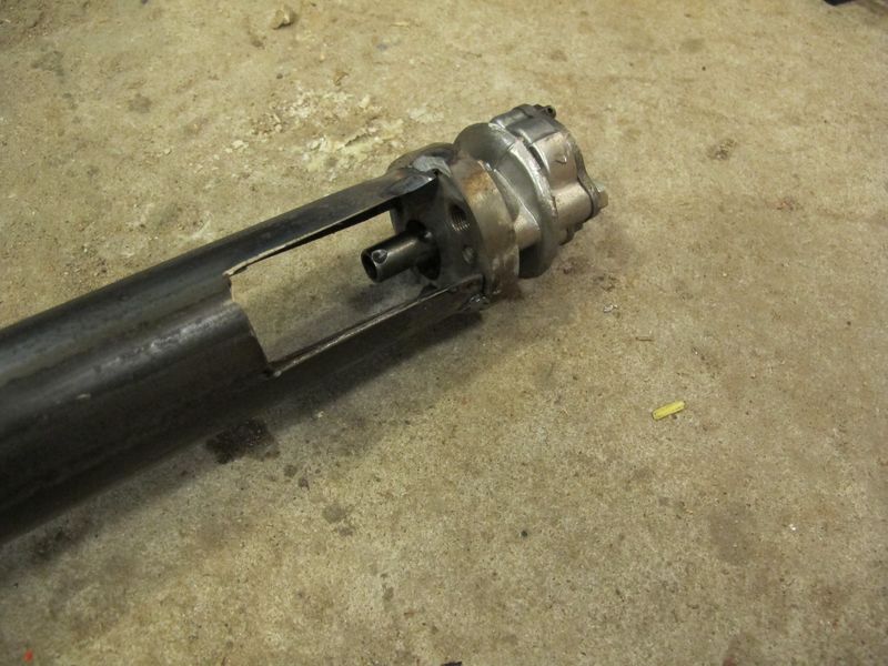

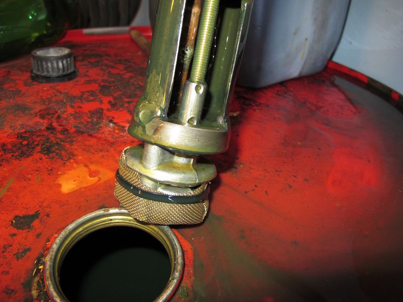

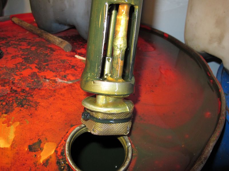

    В бочку: насос ураловский, мотор стеклоочистителя, труба диаметром 48 (длина 850), шпилька М8, трубка медная, два фланца, сетка латунная:drinks:

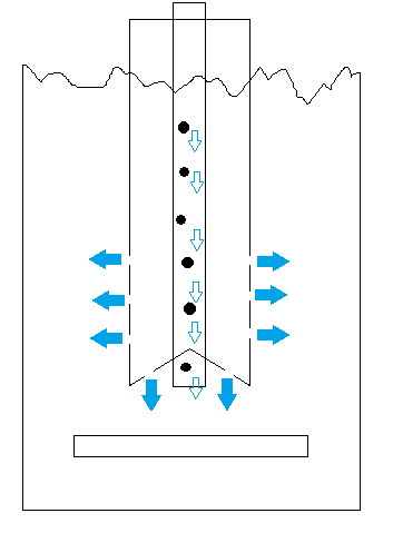

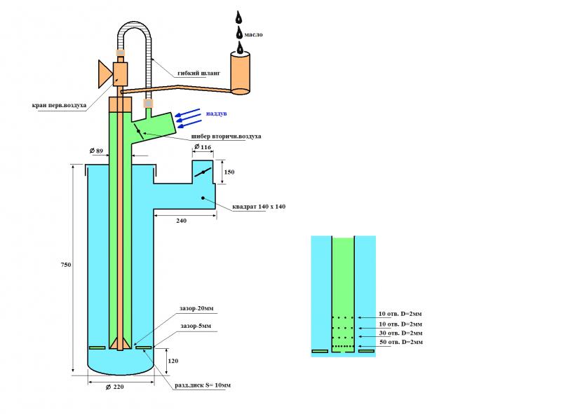

    Всем добрый вечер!
    Прошу помощи разобраться. "Завихрители" дуют ПВ в зону испарения? если так то помогите схемкой как смонтировать и подачу ПВ и топлива и завихрители (ни единой мысли по этому поводу) или завихрители "дышут" в зону испарения ВВ? Спасибо!

    Вот, если поможет чем нибудь
