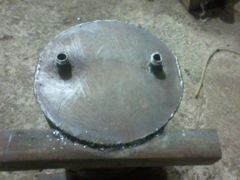

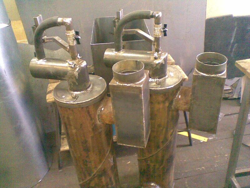

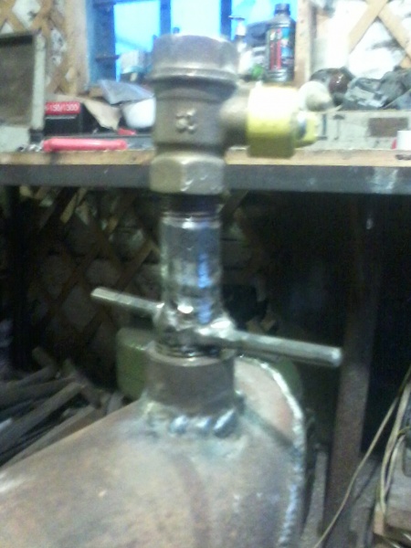

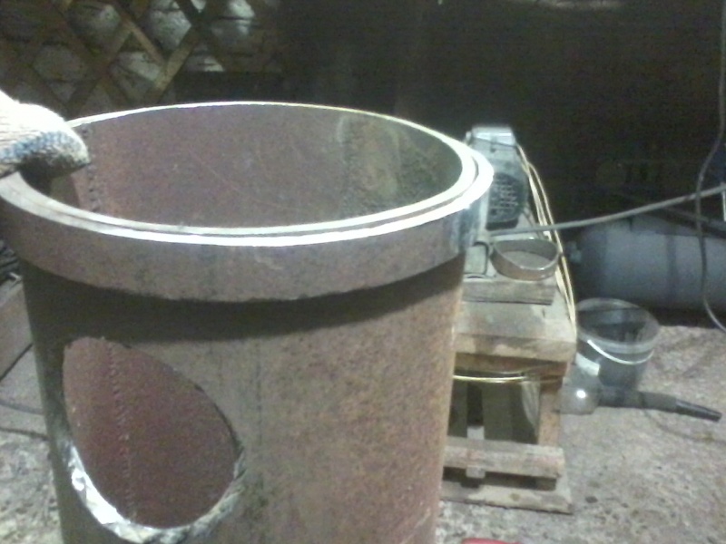

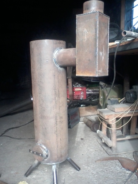

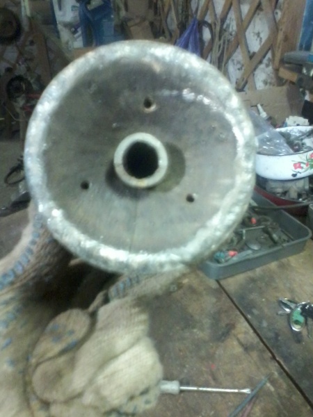

    Вот некоторые части печи.

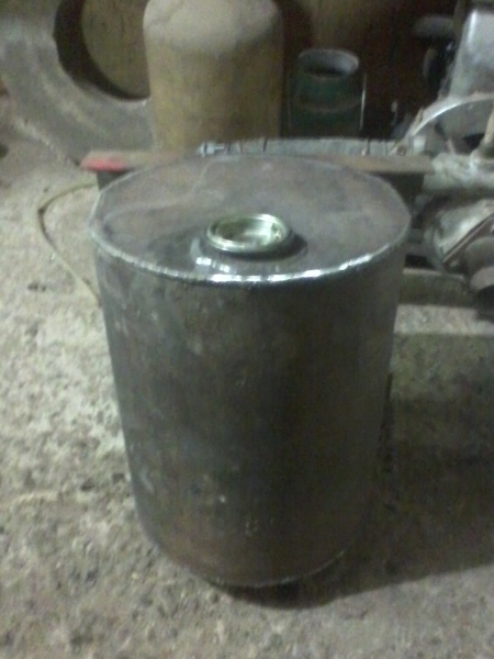

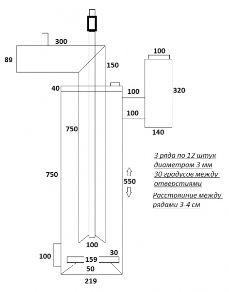

    ShamilDzhan, а хоть от руки нарисуй схемку, что куда у тебя идет. Последняя фотка это маслобак?
  10. san
    ShamilDzhan
    делай дожигатель с регулировкой по висоте
    смотровое окно желательно
    к тарелке ножки но может и на лист асбеста
    в люке розжига можно сделать экран
  11. ShamilDzhan
    27 янв 2012
    48
    Да, на последней- маслобак. Вот схема точная. И фото аналога, точнее подлинник от nail02.

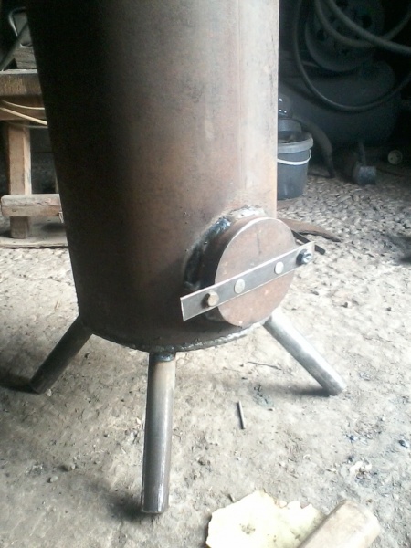

  12. ShamilDzhan
    27 янв 2012
    48
    вид бака снизу.
