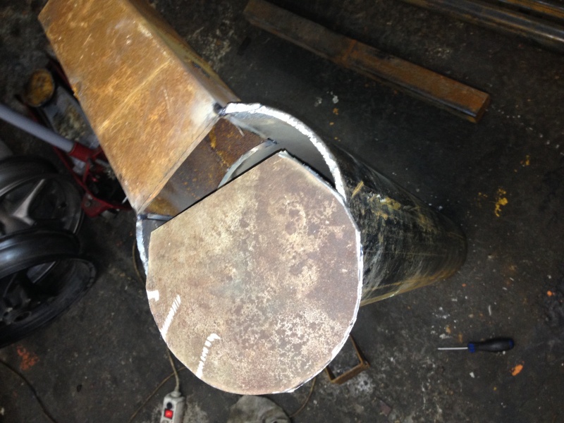

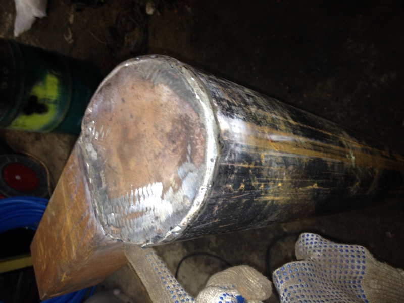

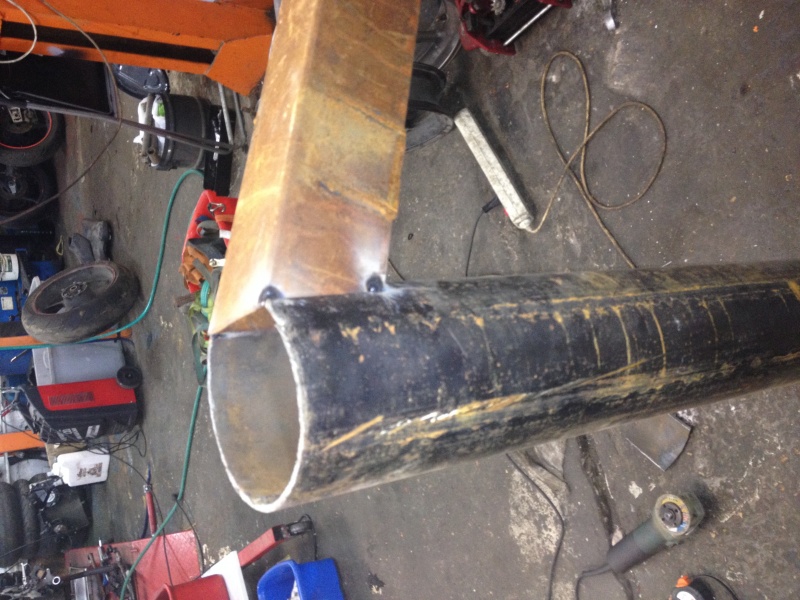

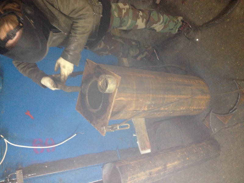

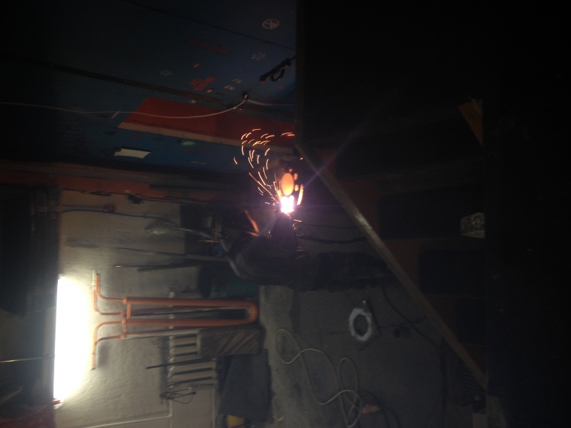

    Всем привет! давно читаю ваш форум, а созрел на изготовление не давно! вообщем вот что получается:
    Задача, обогрев 100 кв метров мотосервиса, помещение утепленное!
    Так как чугунные советские радиаторы стоят, решено было строить двухоборотный котел!
    Внешняя труба 325 мм
    внутренняя 159 мм
    дожигатель 60 мм

  13. Nemo
    Nemo Постоянный участник
    4 окт 2013

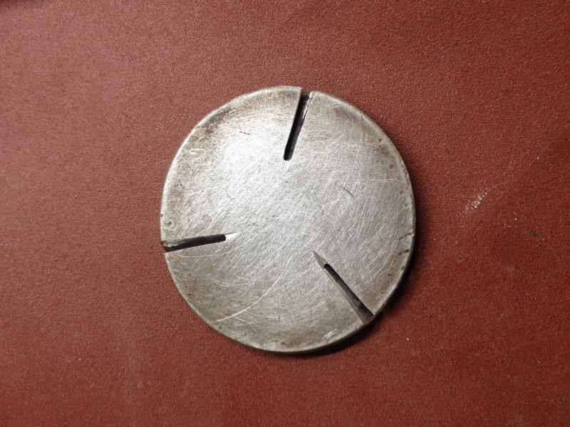

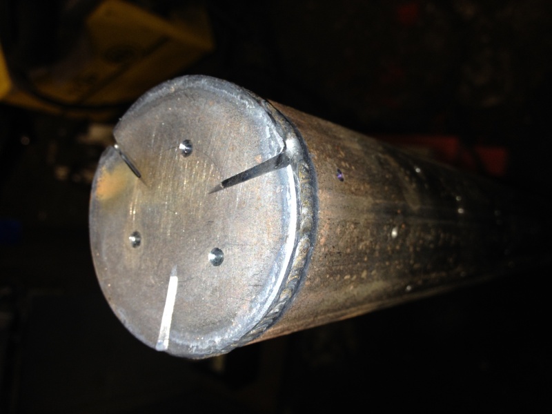

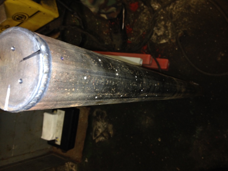

    Схема дожигателя.
    на данный момент в торце три прорези под 45 град. и три отв. по 2мм
    по бокам 47 отв. по 2мм в виде спирали в шахматном порядке!
    Сегодня был пробный пуск на "коленках", центральной части, что-то мне кажется маловаты отверстия в торце, хотя пламя синие! горение идет равномерное, вот только на последних 4-6 см дожигателя пламени нет!
    спецы и сторожилы форума подскажите что и где смотреть

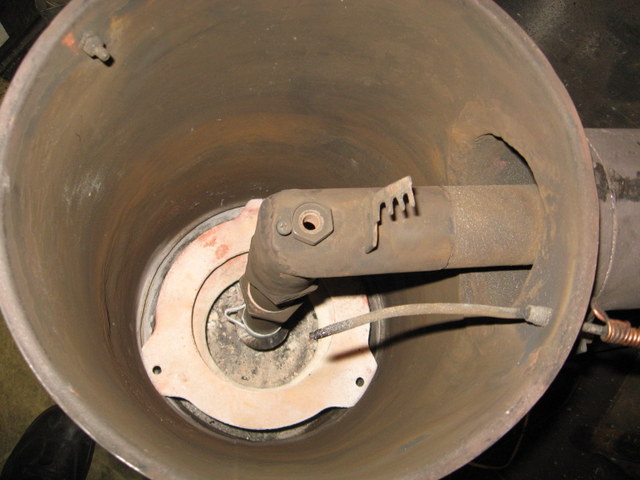

    Ясно понятно, спасибо! Одно немного не понятно. Где входные отверстия для воздуха в профиле. По которому масло идет
  15. aleksolejn1975
    13 янв 2013
    235
    Карталы
  16. баян
    в открывающейся крышке. почитайте внимательно тему, посмотрите фото

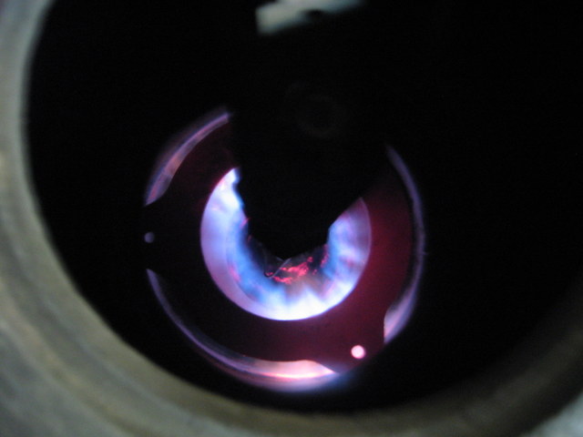

    пламя синее, это и значит что минимум воздуха в первичке, но плохо это или хорошо вам решать))), про цвет пламени на форуме полно мнений, в моей печи пламя регулируется от желтого сплошного до только одних синий струй огня, если на последних рядах отверстий нет горения значит нет паров масла или малая подача масла, пробуйте ее в работе на разных режимах, в конечном виде их можно и заглушить.
    ссори за ответ в теме баяна.
  18. mika115
    Вобщем размеры нормальные , работать должно . Но для быстрейшего выхода на режим посоветую насверлить 20 отв. 1.5 мм. диаметром , равномерно по окружности в 5 мм. от сварочного шва торца дожигателя . Это во - первых . И сначала настрой ее в режиме печи , а уж потом наваривай рубашку . Важный фактор : СТАБИЛЬНАЯ подача масла ! В идеале - что упало , то сгорело . Печь гаснет после отключения подачи масло не более 1 минуты с сухим остатком в камере сгорания . К этому надо стремиться . Удачи в экспериментах, и больше читайте форум : все ваши вопросы уже задавались многократно и столько-же раз это все разжевано ...:mosking:

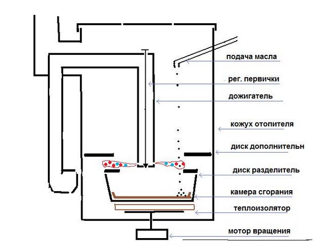

    Предлагаю схему обеспечения улучшенного сгорания отработки. Суть: капельная подача масла производится на медленно вращающуюся поверхность камеры сгорания. Перемещаясь как на карусели порция топлива проходит все стадии от испарения самых легких фракций до полного разложения, приходя к месту новой подачи уже в виде раскаленной поверхности.
    Для лучшего сгорания дно камеры сгорания выложил асбестом. Теперь хорошая отработка выгорает без остатка, почти не оставляя пятна.
