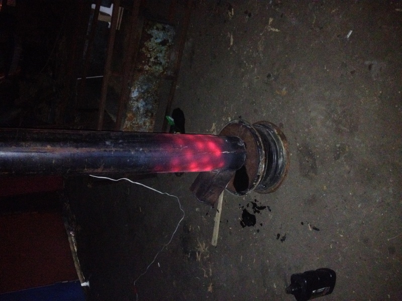

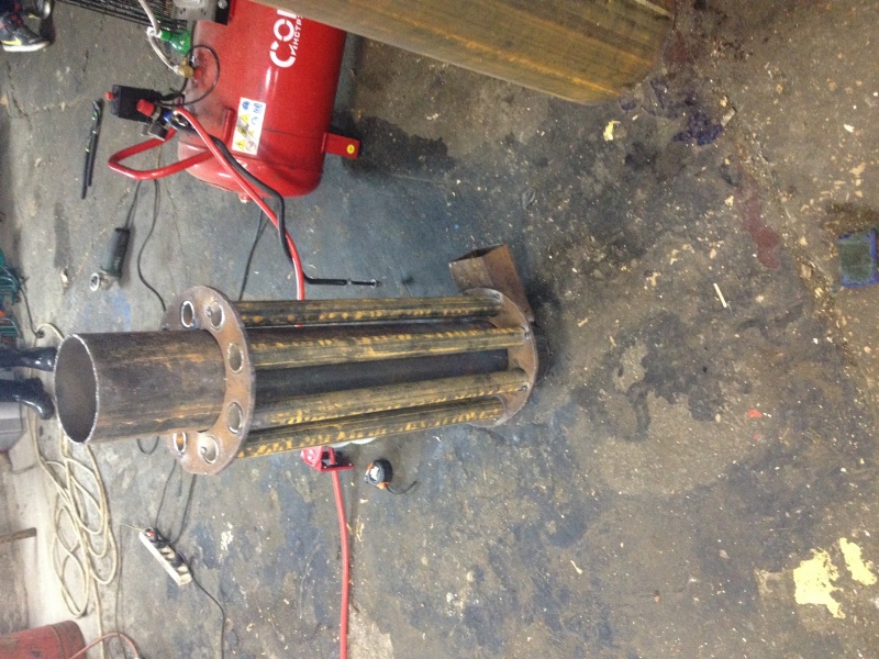

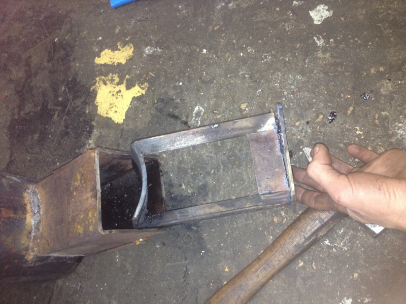

    1 - подача масла прямо в зольник будет, нижний ряд отв. на дожигателе котел греть не будет а чисто первичную камеру
    2 - в режиме печи думаю не получится особо отрегулировать, так как газы после оборота будут также подогревать первичную камеру снизу
    сегодня зольник доделал и оборот на прихватки собрал.
    завтра насверлю отверстий по вашему совету, о результатах отпишусь =)

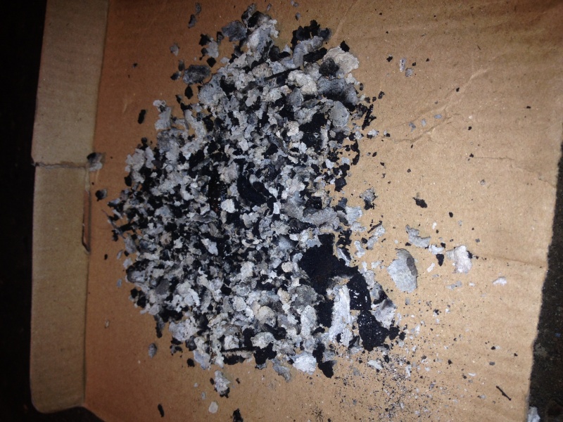

    Я делаю так-вытаскиваю чашу,сбиваю асфальт,наливаю грамм 20-30 грамм,поджигаб,растворитель акрилл-р12-он даже не как киросин-он плавно загорается,ставлю в печ,включаю наддув-закрываю дверцу и пошло,горение,выгорая растворитель разогревает чашу и понеслось.

    Вот счас практикую систему чистки днища котла чтоб туда не соваться неделю-две,горит,счищает шлак в поддончик.

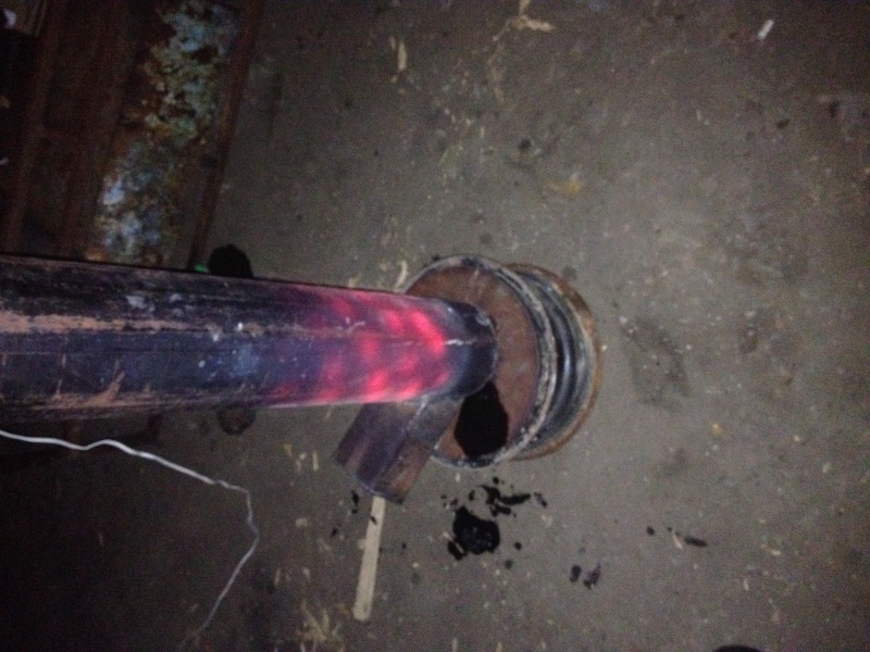

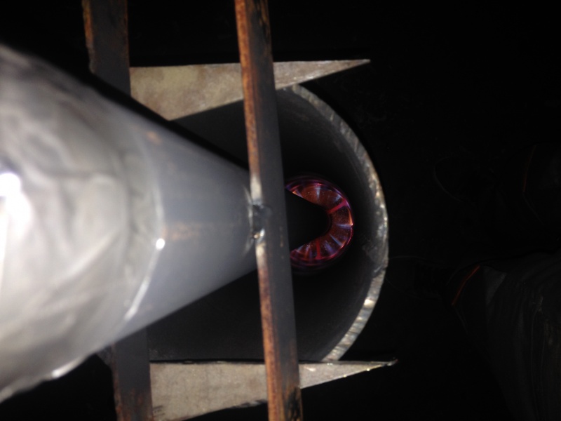

    всем доброго времени суток!
    вчера вечером по совету mika115 я насверлил дополнительных отв. в дожигателе, результатом в целом доволен, иногда вспыхивает огонь в первичке, но после поднятия дожигателя на 5 мм стало гораздо лучше! хотя это лучше на мой взгляд =)))

    Nemo подскажите через крышку зольника не тянет выхлопом?
    рубашку варить по идее выше торца дожигателя, чтобы не охлаждать нижнюю зону испарения масла, собственно я бы так и сделал как вы написали.
  11. Nemo
    Nemo Постоянный участник
    4 окт 2013
    Нет, все хорошо. на данный момент она просто прилегает, далее планируется уплотнить асбестовой нитью
    да и зольник хитрый сделал, он двойной, когда закрыт внутри полностью труба без карманов

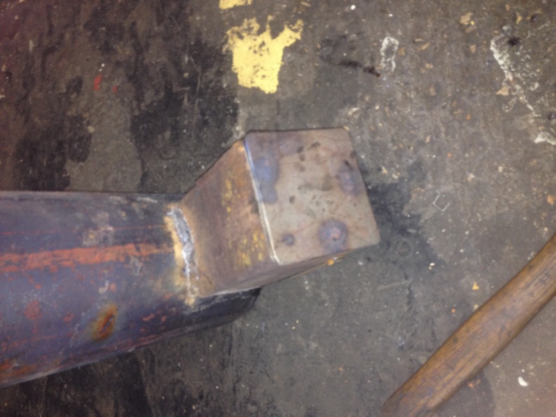

    Добрый вечер, всем. Должна ли торчать трубка маслоподачи из дозжигателя или должна вровень? Просто, заметил что конец коксуется. Наверно всё таки вровень.

    ShamilDzhan, думай как конец остудить и коксоваться не будет :)

    Делают ровно или конусом вовнутрь и нижнюю треть большего диаметра дюйм или дюйм с четвертью .А вообще в нижней части всё выгорает а коксуется примерно чуть ниже середины ну это если печь работает без малейших признаков сажи.

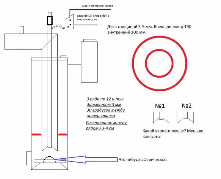

    После двух дней работы печи, решил сделать кое-какие переделки. Первое что хочется сделать, это поставить разделительный диск. Второе- на дно тарелки, по центру, приварить что-нибудь выпуклое, что бы масло капало на него. Но не сильно круглое. Кто нибудь делал так? Два дня промучался я с автопоилкой и подачей масла. Как то всё замудрёно, и следить надо часто. Теперь решил сделать с маслонасосом. Прикупил двигатель от дворников ваз. На днях поеду за насосом. Думаю брать от Шахи. Ну и начать модернизировать печушку.:drinks:

    Доброго вечера, я вот пытался сделать насос от ваз 2106-он черезчур быстро качает,дажена минимальных оборотах двигателя,не работало нормально ,его только использовать на 25-50 кв котле-да как раз продача будит,всетаки от скутера нососик купил-цена вопроса 300 рублей.а торец от кокса чищу арматурой игогнутой буквой г, через нижний лючок-дырочки 4 мм по низу ряд с 8 шт,5 см от него еще также и потом выше так же.
