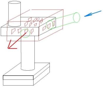

    Здраствуйте, уважаемые дамы и господа. Случайно наткнулся на Ваш замечательный форум и тоже решил изготовить печь на отработанном масле - получилась квадратная. Но некоторые участники форума утверждают, что в стандартном исполнении такая печь мало эффективна, кпд ее можно повысить установив обдув. И прежде чем приступить к инсталляции набросал рисунок. Вопрос - такая схема может ли повысить кпд?
    Маленькие красные квадратики - это пластинки, которые планирую приварить к стенкам верхней части печи.

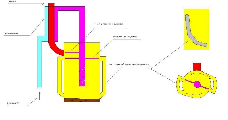

    Долго я вынашивал эту схему, и сегодня все-таки решил ее нарисовать. Нарисовал, и ... прошу высказываться.
    Оснавная идея - исключить холодный воздух в зоне первичного горения.
    2) Исключить нагрев масла путем передачи тепла по стенкам топки от камеры вторичного горения, так как если мы будем интенсивно отбирать тепло от стенок камеры, то производительность значительно упадет.
    Думаю, что нет необходимости наддувать газопламенную смесь чистым воздухом, важенее горячим газом и дожигать в последующем в камере вторичного горения. Даже шипче гореть будет и равномернее.
    Зона первичного горения и регенераторы должны в обязательном порядке иметь надежную теплоизоляцию (азбест, минеральная вата, алюминиевая фольга, стеклоткань). Забор тепла может производиться только на 1/3 выше начала зоны вторичного горения.
    Жду мнений.
  9. Liar_dima
    Liar_dima Постоянный участник
    1 окт 2009
    34
    Хабаровск
    Если плохо читаются надписи, то :
    1 - выхлоп.
    2 - инжектор пассивного дымососа.
    3 - теплообменник.
    4 - инжектор рециркулятора.
    5 - регенеративный рециркулятор/завихритель.
    6 - ввод холодного воздуха.

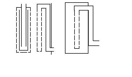

  11. remix59
    Несколько вариантов окончательного подогрева воздуха:
    Слева: центральная труба из нескольких труб, для котла и конвектора.
    В центре: колено расположенное внутри камеры сгорания, для котлов с холодными стенками из за водяной рубашки.
    Справа: колено- короб, приваренное снаружи конвектора.

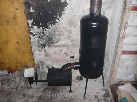

  12. bomotya
    bomotya Участник
    12 ноя 2008
    Украина Гуляйполе
    Уважаемый remix59, как работает печь, фото которой вы разместили на 37 ст. данного форума. Буду благодарен за информацию.
  13. remix59
    Работает отлично и на отработке и на всяком мусоре.
    Стоит в гараже 18кв. м., нагревает его за час.
    Я там доделал заслонку на дымоходе, прикрываю ее на половину когда работает на отработке, а на твердом топливе можно делать как на брениране, разгорелось, дымоход закрывается на 3/4, нижняя заслонка почти полностью, там отверстие на 10мм.
    Горит долго и устойчиво.
    Ищу баллон на 90 литров от Газели, он такой же по высоте как 50-и литровый, за то диаметр почти 50см. из него получится еще лучше.
    Через глазок виден факел от чудо печки, пламя белое, почти прозрачное, качество сгорания на 5+.
