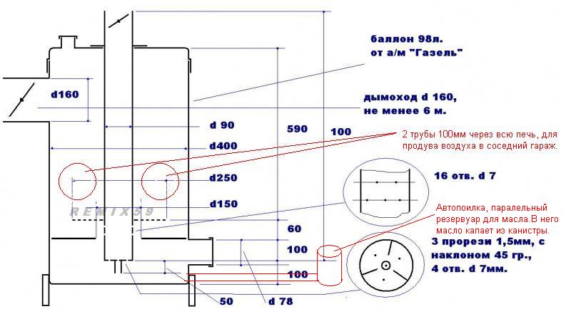

    Здравствуйте товарищи самоделкины! Я в печкостроении человек новенький, поэтому хочу попросить совета.Как вы думаете будет ли работать такая печь?На рисунке приведен пример печи из газового баллона что если сделать печь не из баллона а из листового металла, но с теми же объемами камеры сгорания т.е. в основании будет квадрат 35х35см высота и остальные размеры остануться те же. И хотелось бы добавить пару труб проходящих через всю печь,для продувки горячего воздуха в соседний гараж.Или может как то по другому можно сделать продув теплого воздуха в соседнее помещение?Посоветуйте пожалуйста...

    Больше читайте все темы по постройке печей . Я видел фотографии прямоугольных печей на нашем форуме ...
  7. step2094
    В краце Имхо: у цилиндрической печи более равномерное разогревания стенок по всему диаметру- нет паразитных частей(углов) в которых будет скапливаться сажа.
  8. амиго154
    Сделать можно и будет работать но, стенки поведет и .... .

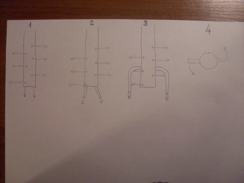

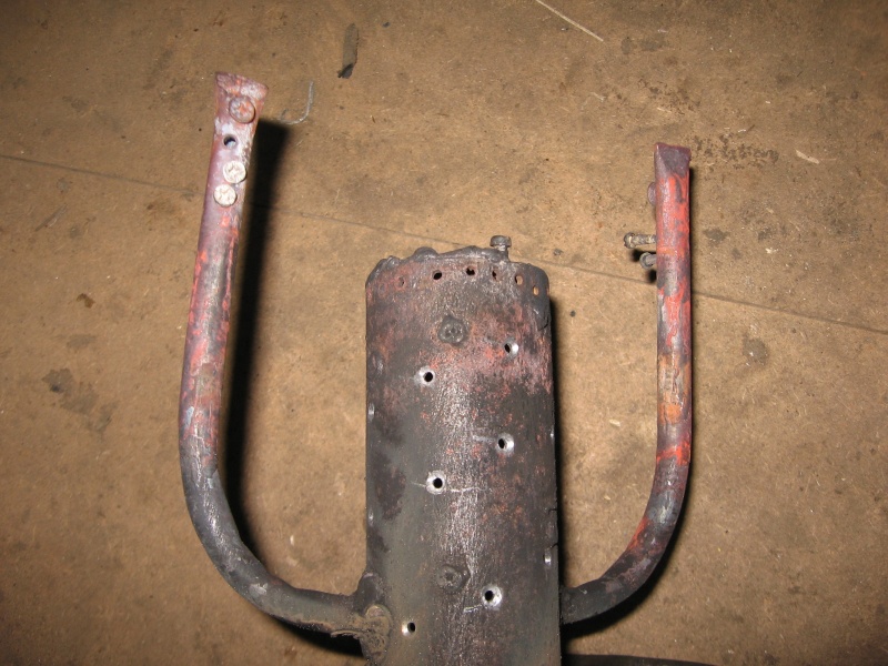

    Nemo , в вашем котле верхнюю подачу масла делать не стоит . Посмотрите как сделано у F88888 прямо в зольник . Я так же попробовал - результатом доволен . Теперь, что касается подогрева воздуха . На первом фото можно сказать показана эволюция . Сначала дожигатель был по 1 рисунку : первичный воздух - отверстия в торце . Работает .... Но хочется большего . После многочисленных опытов понимаешь, что главное в этих печах - хорошо прогреть испарительную камеру . Для этого есть 2 пути : ее теплоизоляция , и нагрев . Про теплоизоляцию говорить не будем ( обсуждалось многократно) . А вот у нагрева есть много возможностей . Вобщем нагрев зависит от количества горючих газов , а увеличить их можно первичным воздухом . 2 вариант - первичка дует на масло и разгоняет его пары . Уже лучше ... Но ! Воздух , дуя прямо на масло , охлаждает его ( а это противоречит хорошему прогреву камеры) . Поэтому родился вариант 3 . Во первых: трубки первичного воздуха омываются 1-2 горячими струями вторичного ( уже горящего ) , и соответственно хорошо прогреваются .... Во вторых , отверстия в трубках сделаны сбоку ( дуют не на масло , а над поверхностью , создавая хорошую турбулентность ) Рисунок 4( вид сверху ) . Вообще то это не я придумал , рисунок 3 я встретил на нашем форуме , и решил попробовать . "Приход" горючих газов очень увеличился :5: Дальше фото моего экспериментального дожигателя ... И еще , про разделительный диск : он создает " тень" , как зонтик не давая камере прогреться от теплового излучения горящего сверу пламени .... Как то так . Все это основано только на личной практике и не является аксиомой ... :ok:

    уххх Mika115, с третьего раза только переварил всю информацию, буду делать, осталось только трубки тоненькие стальные найти! спасибо большое за информацию!

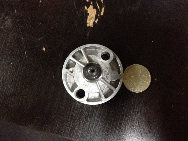

    сегодня озадачился поиском насоса от урала, нашел его в сокольниках на барахолке, жлобы хотят за него 1500р. Мне стало как то жалко денег, поэтому приобрел сие устройство
    IMG_1799.jpg IMG_1800.jpg в диаметре по внешнему корпусу 46мм
  11. mika115
    А вот это вы зря ::5: когда начинаете экономить - начинаются проблемы с качеством , и надежностью . Еще Пушкин писал ( в сказке о попе и работнике его Балде ) : .... не гнался бы ты Поп за дешевизной ....:mosking:

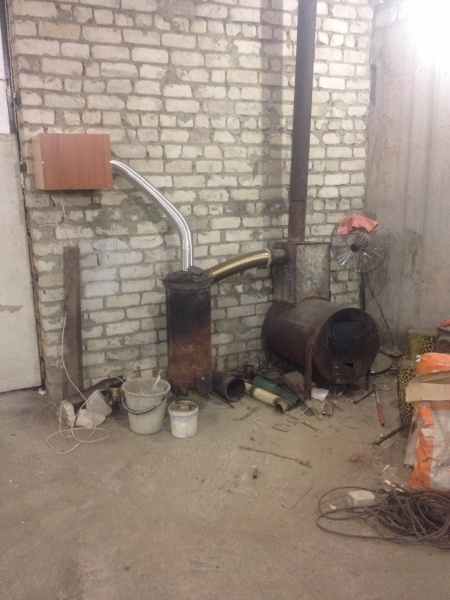

    Всем привет. Поздравьте меня, я доделал печь.
    Корпус - балон на 50 литров.
    Подача - автопоилка снизу, без чашки.
    Инжектор - 78 труба
    Наддув - улитка от 2108 купленая на разборке
    Дымоход - 100 мм в общую трубу с буржуйкой.
    Греет замечательно. Осталось герметизировать зольник и установить бак для непрерывной подачи масла.

    Какой расход,каким цветом пламя,есть ли сажа в верхней части печи(внутри конечно)?

    Если честно, то данная печь не вызывает восторга:nea: Особенно смутил дым из трубы. Пламя тоже горит не очень сильно.

    Пламя сине-красное пока. Нужно убрать подсос пв из зольника.
    Расход примерно литр в час. После трех часов непрерывного горения сажи нет.
    Отапливает бокс 56 м2, потолок 3,20. На улице было +6, в боксе 42. Пришлось открыть ворота. Выхлоп без дыма.
    Подскажите как останавливать печь правильно. Пологаю что перекрыть подачу топлива.
