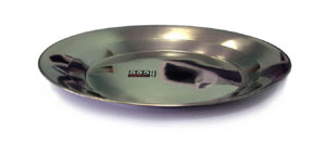

    kvizar, пока что на стадии модернизации, так сказать.:ok: В эти дни устронял кое-какие недочёты: труба торчала первичного воздуха из дозжигателя. Сегодня вот насос доделал. Трубку припоял длиннее, и испытал. За 3 минуты работы выдал ровно 100 гр. масла. Выходит около 2 литров за час, это при максимальных оборотах. Думаю хватит запаса регулировки за глаза:victory: На днях хочу попробывать сделать тарелку, которая находится по середине печки. Может эффект лучше будет:scratch_one-s_head: И вопрос ко всем, дорогие друзья, кто какие тарелки использует для приёма капель масла? Стояла у меня 3 мм, прямая. Так прикинул, и решил что чем тоньше- тем лучше наверно. Помогите советом:drinks:

    А тарелку из фарфора не пробывали? У нас всё по 37 продают типо таких тарелок, попробую их, из нержавейки, только тонкие очень они.

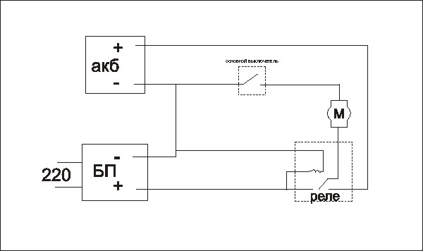

    простая автоматика на 5ти контактном реле
  16. san
    такая тарелочка хороша только для эксперементов,но сгорает за 4 часа (в моей печи)
  17. Виталя
    Сан.В твоей автоматике не хватает зарядного для батареи.Я себе сделал типа такого,но с платой зарядки батареи.Примитивный параметрический стабилизатор напряжения с стабилитроном в цепи базы и подстроечником там же.Чтоб напряжение было стабильно 13.8-14 после зарядного(то есть в холостую без батареи если замерять).И ещё.Чтоб было правильно работало,мне пришлось по плюсу от зарядного до + батареи в разрыв впаять диод,предварительно отрегулировав выходное непряжение 14.3 примерно.Иначе схема чёрти как себя ведёт.

  19. san
    без диода работает хорошо.правда у меня акум. дохлый держит 10в две недели,а вот за схему подзарядки-бы увидеть,правда в электронике слабоват.
