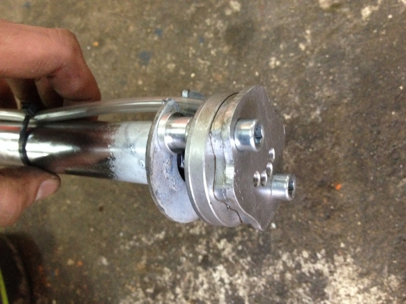

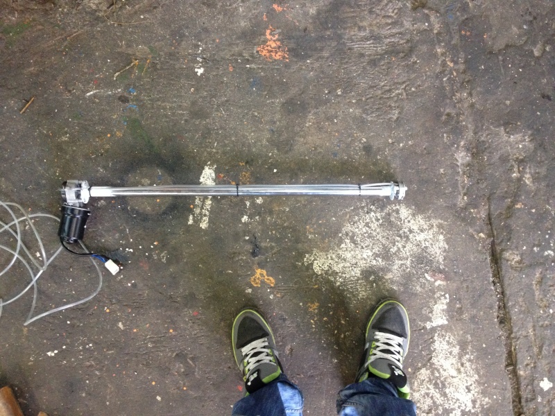

    как и обещал, докладываю о результатах с маслонасосом
    ВАЗовский моторчик от дворников с регулятором «Мастеркит» - BM4511, насос от 150 куб китайского скутера на полной мощности выдает 1200-1300 мл в час

  8. Nemo
    Nemo Постоянный участник
    4 окт 2013
    сделал прокладочку и немного переделав выходной штуцер у меня получилось на максимум 1800 мл/час

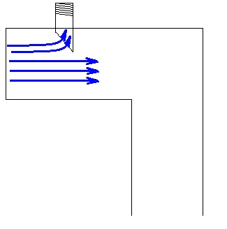

    Чуть не упустил момент. Трубку первичного воздуха, ввариваемая во вторичную, я вставил внутрь и отрезал немного под наклоном. Пробывал без этого- воздух наоборот высасывал через неё. Незнаю, может только у меня так:scratch_one-s_head:

    любопытно, сегодня сниму дожигатель и попробую с наддувом может и правда на некоторых режимах получается разряжение, а не наддув в первичной трубке.

    Делай стандарт 100 мм. Когда будешь делать другие варианты, пригодится.
    При сильном потоке воздуха получается своего рода инжектор, отсасывающий газы, нужный срез трубки или наклон поможет восстановить изначальное предназначение.
