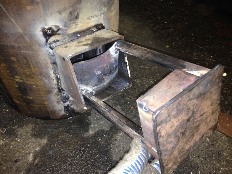

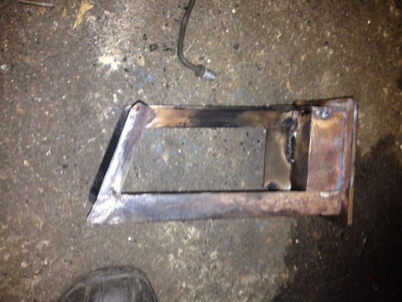

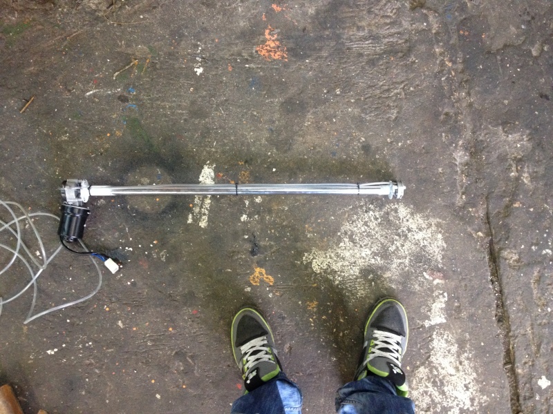

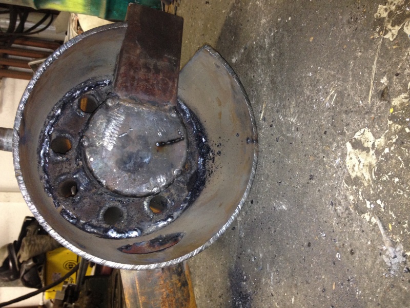

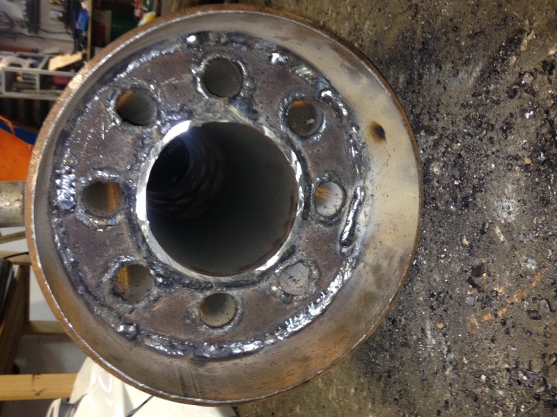

    вообщем вот что получается на данное время
    сделал оприсовку, ни где не потек!:good3:
    Работа встала, нужен совет по подаче масла в зольник, опишите пожалуйста подробнее этот момент, всю голову уже сломал!:mmm:
    Трубка вваривается прямо взольник и по зольнику стекает дальше? или там трубка до камеры идет прям? :help:

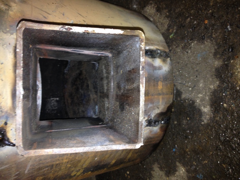

    вот моя конструкция зольника
    С удовольствием прислушаюсь к советам! заранее спасибо
  11. san
    посмотри фото-эскизы
    http://www.termoportal.ru/forum35/thread1340.html
    и обрати внимание на констр. ув. f888888
  12. Nemo
    Nemo Постоянный участник
    4 окт 2013
    ага, все ясно! спасибо большое!:good:
    Конструкция у F88888 мне нравится, подача сверху, я думаю что к этому тоже приду, сейчас просто нет времени, холодно уже в сервисе, ключи к рукам примерзают :wink:

    Nemo Вы дымогарные трубы рассчитывали или так из головы?
  14. Nemo
    4 окт 2013
    суммарное сечение чуть больше центральной трубы
  15. mika115
    У него подача на таком же котле как раз нижняя ...Смотрите внимательнее , и вопросов не будет ...:victory:
  16. Nemo
    4 окт 2013
    мне интересно было как внутри устроено, просто стекает по зольнику или там трубочка?
