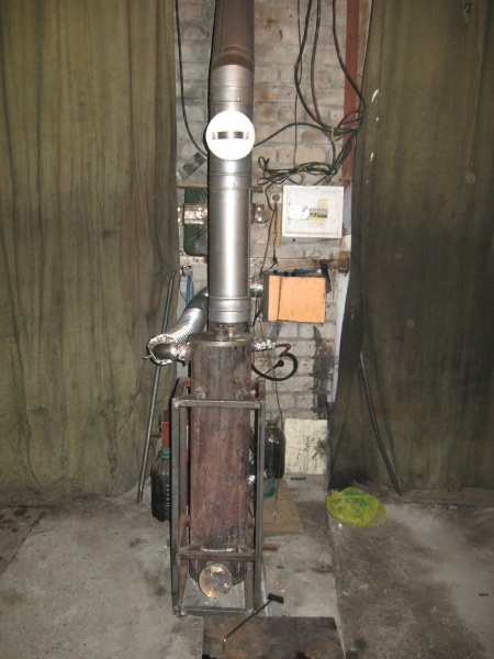

    Печь на отработанном масле для конструктивной критики
    Здравствуйте уважаемые форумчане!
    С наступлением холодов ускорилась работа по созданию печи с наддувом на отработке,
    правда под конец кое-что как-то по-колхозному вышло, ну да ладно.
    Запустил позавчера без подачи масла,
    наливаю поллитра , поджигаю, разгорается минуты две, включаю наддув - сгорело все минут за 10, при этом печь покраснела от начала дожигателя до третьего витка отверстия (из пяти, т.е. горело на вид два витка)(ну или горело 2/5 дожигателя, если так можно выразиться) , повторил еще раз - то же самое / пламени на верхних отверстиях нет
    Вчера произвел запуск с подачей , поставил капельницу,
    первоначально планировал осуществлять подачу маслонасосом с приводом, но управление сделать не получилось.
    Итог - медная трубка D наружний = 8 справляется с протеканием только один литр в час (при 8 гр. C)
    налил 100 грамм солярки, поджег, через минуты 3 включаю наддув и подачу.
    меньше 8 минут- и на дне всё выгорело, всего проработала печка 1,5 часа (стемнело, и пошёл домой).
    после этих 8 минут гореть стало так - что упало - то сгорело
    у печки дно немного наклонено в сторону дымохода, так вот капающее масло туда не стекало
    напртив точки приземления масла два ряда красных точек, с другой стороны печки только внизу чуть-чуть красно
    "на ходу" двигал медную трубку с тем, чтобы масло капало в другое место, в результате этого менялось место покраснения печи (соответственно месту приземления)
    из-за малогоо объёма пламени видно дно, но не видно отработки на нём
    Про печку
    труба 219 толщиной 5, толщина дна 8, лючок для розжига и очистки от шлака наполовину как у F88888 / у меня крышка с резьбой
    наддув улиткой ВАЗ 2108, забор воздуха для наддува с улицы
    дымоход - труба 160 с участком под 45 градусов и общей высотой от верха печки до зонтика дымохода примерно 4,5 м , тяги хватает, чтобы засасывать воздух из взрывного клапана при горении
    В планах покрасить, утеплить низ, наварить оребрение и установить хороший обдув
    трубку подачи масла сделать большего диаметра.
    пока остается открытым вопрос, где взять хороший и недорогой вентилятор для обдува.
    остальные моменты дофотографирую
    ссылка последнего горения (видео сгорания не качественное)

  13. Виталя
    Для достаточной самотяге нужна средняя по мощности печь.При малой мощности печи температура сгоревших газов не сможет обеспечить хорошую тягу.Поэтому,при малой печи нужен наддув.А при средней и большой (по тепловой мощности) печи тяги как бы и хватает,но много тепла уходит на улицу.А отнимать много тепла от выхлопа технически не грамотно.Так как при еле тёплом выхлопе сильно снижается тяга.Одно зависит от другого.Если у вас обычный гараж (6х4),то нет смысла делать большую печь самотяговую,чтоб тяга была достаточная для более менее бездымного горения(и при этом много тепла с дымом на улицу).И потом,когда уже в гараже будет жарко,уменьшать подачу.При этом тяга заметно уменьшается,и пламя коптит.Лучше печь небольшого размера,и работающая на 2/3 своей мощности,Чем большая(жаркая) печь,работающая как бы на холостых оборотах.Это грубо как на запорожец поставить кразовский мотор,то можно на холостых грузы тягать.А двигатель хрен выше 40 нагрееш.
  14. Domm
    Domm Постоянный участник
    23 окт 2011
    Александро
    Вентилятор от 2108,работает уж 2-рой год,ничо вроде,счас нашел вентилятор от печки-дэу нексия-в разброрке недорого требуют,она вбвое интереснее дует,тише работает,пламя какбудто из автогеновой горелки-красно-синее))

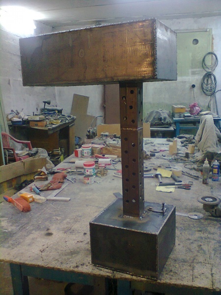

  16. cepko
    cepko Новичок
    11 ноя 2013
    Требуется помощь спецов: печь на отработке не разгорается
    Доброго времени суток уважаемые форумчане!
    Требуется помощь в решении вопроса по работе печи.
    Сдедлали мы с прятелем печь, вышла такая:
    Весь металл кроме уголков толщиной 0,4см
    на нижний бак:
    30*30 - 2 пластины
    30*20 - 4 пластины
    на верхний бак:
    30*20 - 2 пластины
    60*20 - 2 пластины
    60*30 - 2 пластины
    перегородка в верхний бак:
    29*10 - 1 пластина
    труба квадратная, промежуточная
    8*8*60
    отверствия диаметром 1,5см с шагом в 4см.
    труба круглая на дымоход
    d 10см, толщна стенки 0.4см - 50см, труба дымоходная тонкая - 4 метра.
    Ни где ни одного поворота, труба строго вертикально выходит.
    Заливное отверствие 4см диаметром
    Итог - не разгорается. я с помощью сподручных предметов довёл масло в нижнем бачке(примерно 4 литра) до кипения, но ни фига :( оно погорит иногда пару минут, иногда пол минуты и гаснет в перфарированном дожигателе вообще пламени нет от паров, если к нему огонь поднести, иногда загорается, но самостоятельно вообще не горит. В чём может быть причина?
  17. kvizar
    kvizar Участник
    10 окт 2013
    Re: Требуется помощь спецов
    Здравствуй cepko. Я и сам на форуме не очень давно, но изучил его от корки до корки. До этого у меня тоже была чудо печь (подобие твоей). Но после того как я сделал печь с наддувом к старой печи уже не вернусь ни когда!!!! Конечно жалко матерял и работу но мой совет читай форум и твори печь с наддувом(разницу ощутишь) пиши здесь тебе всегда помогут.Удачи!!!
  18. cepko
    cepko Новичок
    11 ноя 2013
    что бы ощутить разницу надо хотя бы эту запустить))) на переделку в данное время нет ни времени ни средств, так как вложился в эту и до след сезона надо уже этой обогреться, завтра утром будем переделывать её, но вот только хотелось бы знать что именно переделывать надо? работа стоит из-за этого :(
  19. myser
    myser Постоянный участник
    2 июл 2013
    Думаю, эффекта будет мало, ибо нужен хороший надув для эффективного сгорания паров масла, которого в буржуйке скорее всего неть
