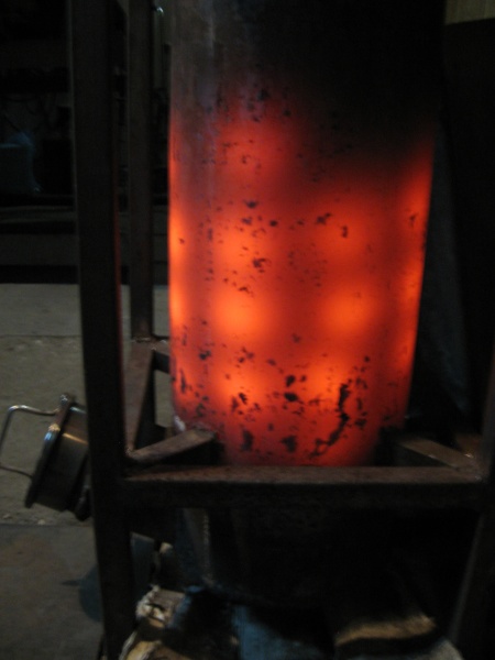

  8. Виктор Анатольевич
    17 май 2013
    120
    вчера поставил медную трубку 12 - масло теперь хорошо протекает,
    проработала 10 ч,
    но добавляю масла, чтобы был огонь на всех уровнях отверстий, и он есть, правда языки пламени не сильно выражены, зато это пламя аж до верхней крышки достаёт
    может вне первичку уменьшить?

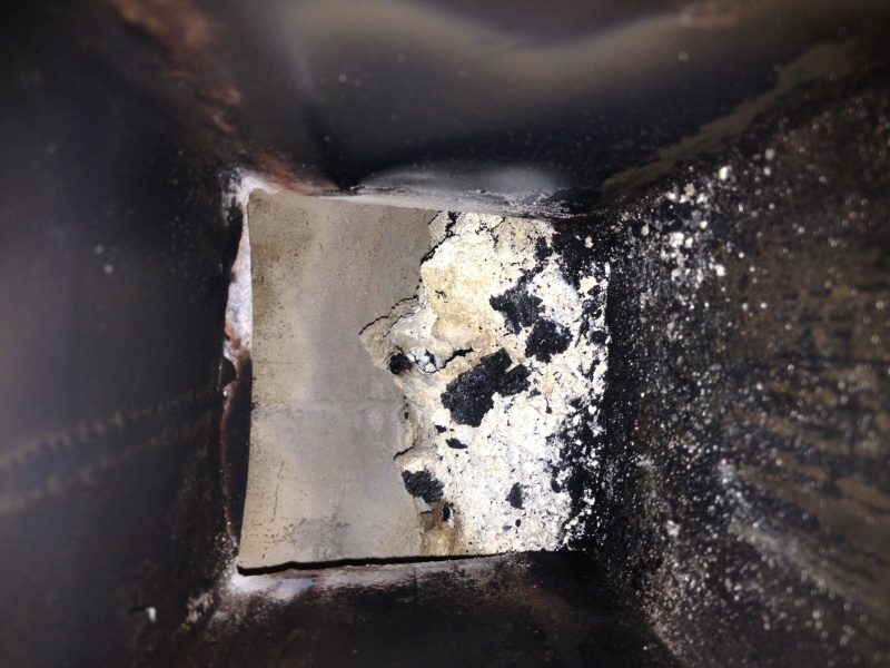

    печь запустил, созрело пару вопросов!
    вообщем вот как выглядит после 14 часов (12 литров масла) работы дожигатель и печь через зольник
    кто подскажет, почему на одной стороне дожигателя нет сажи и коросты а на другой около 5 мм

  16. mika115
    Дно не в горизонте .Масло стекает в сторону наклона и там горит . Возможно сажа появляется со стороны лючка из за подсоса воздуха ...
