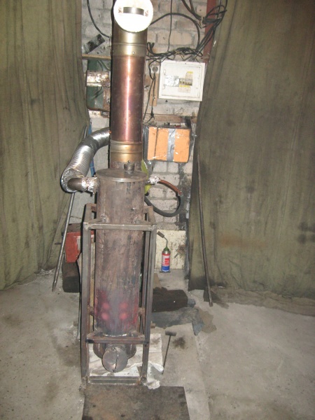

  17. Виктор Анатольевич
    17 май 2013
    120
    Здравствуйте, и всё-таки пожалуйста подскажите, на какую высоту (уровень) вы утепляете низ печки, если оно имеет место быть
      98,7 КБ
      436
  18. step2094
    Обычно делают до2-3го ряда. Но если у вас на чаше пепел светлого цвета, чистится легко тогда и не стоит заморачиваться.
    Да и если утеплять, тогда стоит подумать и на счет разделительного диска. С этими деталями можно добиться устойчивой работы печи при меньшей подачи топлива.
