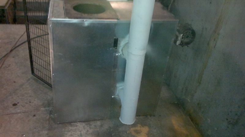

  7. pavlovryazan
    pavlovryazan Новичок
    17 авг 2010
    Рязань

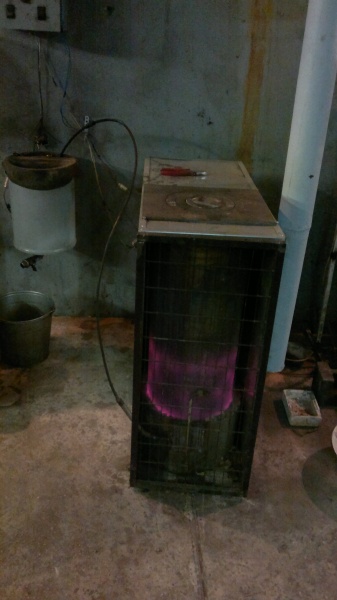

    Здравствуйте .Сделал печь по рисунку mika115(с небольшими изменениями),за что ему огромное спасибо.Отапливает 80кв.м. Расход 1.5-2.5 л.ч. Подача масла нижняя от маслонасоса.Дымоход 110 6метров.Горит по 8-10 часов в сутки.

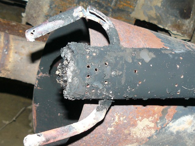

  20. step2094

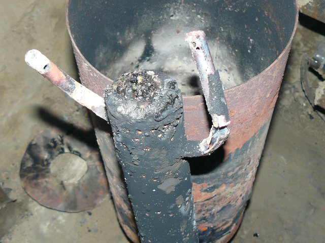

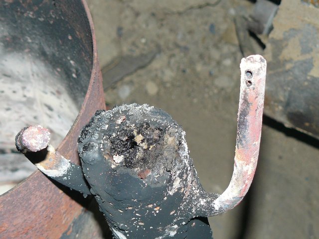

    Небольшой отчет к этому сообщению- http://www.termoportal.ru/single/27497-post27.html
    Печью начал пользоваться с прошлого года, сжег 300л отработки(не фильтрованной, но отстоявшейся). Трубку подачи масла ни разу не прочищал, чистил только торец дожигателя (мет. щеткой).
    А вот по какой причине изменилось горение и появилась сажа. Сгорела трубка завихрителя первичной камеры(горение изменилось примерно после того как сжег 250л)
    и еще
    Есть некоторые мысли по модернизации завихрителей, но пока это только мысли:wink:
