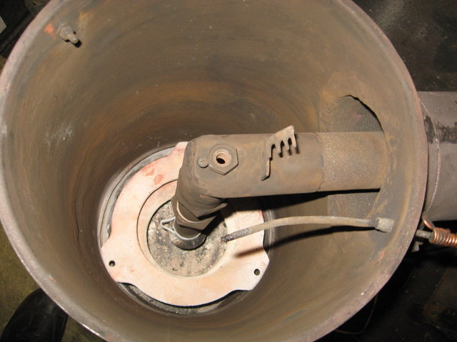

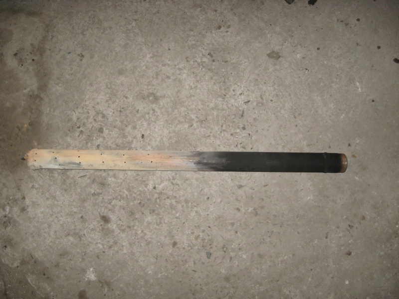

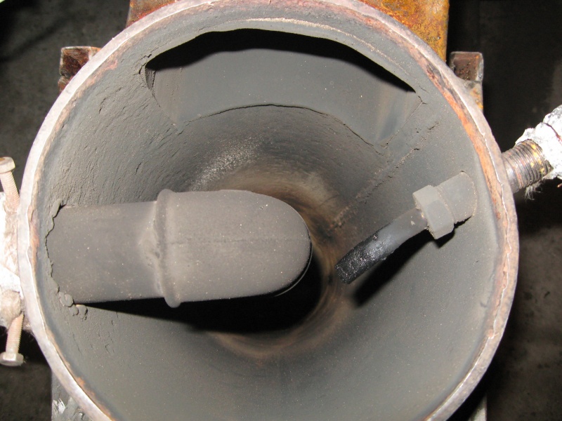

    Доброго времени суток
    дошли руки фото сделать
    внизу дожигателя одно отв D=7мм с фаской, остальные на трубе 3,5 мм
      156,6 КБ
      286
      156,3 КБ
      259
      113,9 КБ
      273
      168 КБ
      274

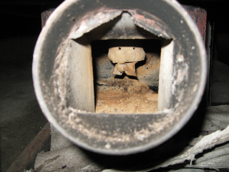

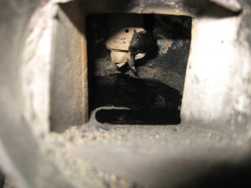

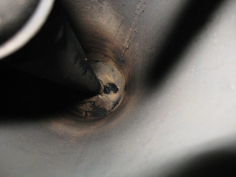

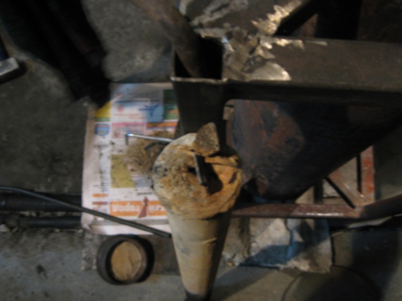

  2. Виктор Анатольевич
    17 май 2013
    120
    в месте приземления капель/струи отработки виден провал чёрного цвета в шлаке
    под ним коксуется

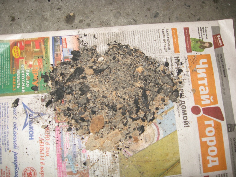

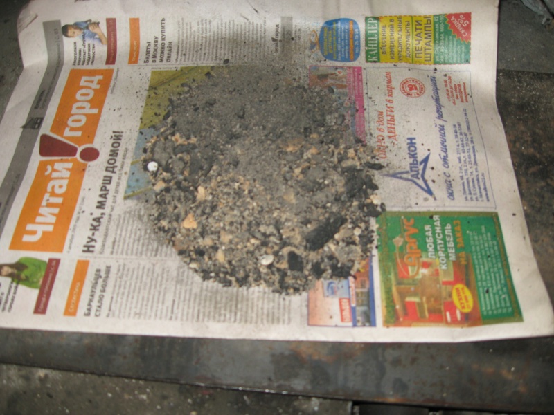

  3. Виктор Анатольевич
    17 май 2013
    120
    шлак.(+ не весь "кокс") за 10 часов работы - 16 л отработки (может больше)
    где мало шлака - магнитящаяся составляющая (собрана не со всего шлака)

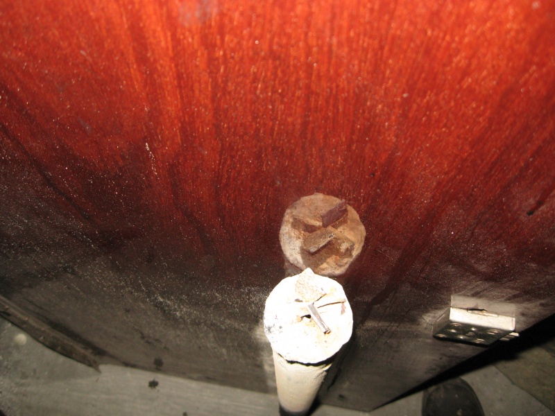

  4. Виктор Анатольевич
    17 май 2013
    120

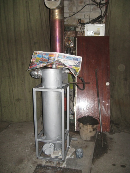

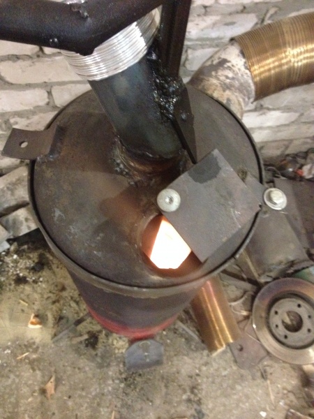

    можно ли запускать через половину суток после покраски?
      92,6 КБ
      207

    Может если бы завихрители из торца дожигателя начинались, то они бы не сгорели. А может вообще по наружке провести трубу и сделать так, чтобы воздух еще поддувал именно снизу/на уровне чаши прямо из стенки печи вовнутрь камеры?
  6. KIRIl
    Категорически нет, куда спешим, на банке с краской все написано
    Ночью все серые кошки как черные , и все на одно лицо. Левее моя , справа ваша.

    Ввёл в эксплуатацию несмотря на ошибки в расчётах и неправильную сборку)
    потому как холодно
    она закоптилась на режимах большого расхода
  8. KIRIl

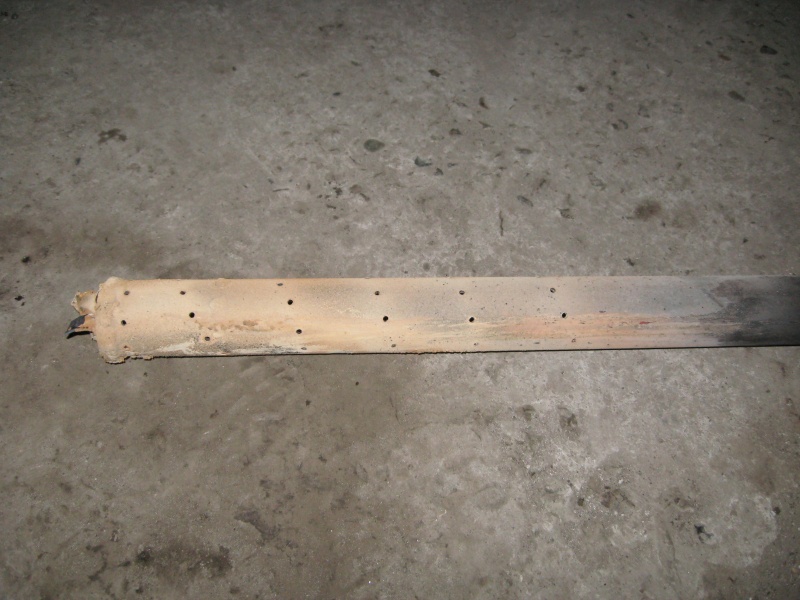

    Завихрители сделаны правильно, но нужно представлять себе, что в данной ситуации они находятся под воздействием очень высоких температур. Вывод: только из высоко температурной нерж.Но по осадку на трубах можно уверенно сказать, процесс сгорания/ горения организован на недостаточном уровне.

    В планах подачу первичного воздуха и завихритель сделать иначе(без всяких трубок), новая конструкция завихртеля все так-же будет находится на торце дожигателя.
    Так я это и мел в виду говоря это "Правда последнее время печь как-то не так работает. Как нибудь нужно посмотреть, что произошло)"
    и это "А вот по какой причине изменилось горение и появилась сажа. Сгорела трубка завихрителя первичной камеры(горение изменилось примерно после того как сжег 250л)" :thank_you2:

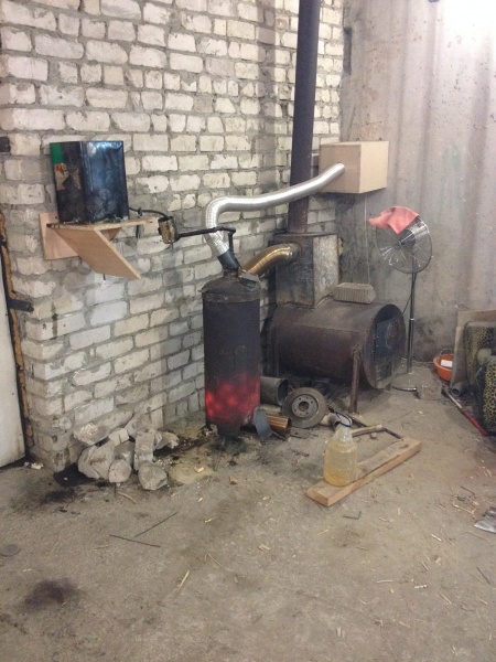

    Вот так работает моя печь.
