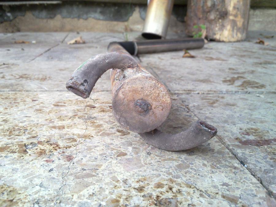

    Внутри делать не стал. Печь у меня маленькая, было трудно подобрать подачу. В этом году немного подогнул завихрители в виду этого стало возможным уменьшить уровень масла в печи. На данный момент уровень масла примерно 2-3мм.
    http://www.termoportal.ru/album.php?albumid=139&pictureid=911
    Коксования не происходит. За два года трубку подачи ни разу не чистил. Регулировка мощность только за счёт подачи воздуха. Расход по последним эксперементам 0,6-1,4л/час.

    Да согласен. В котле для этих целей зделал длинный дожигатель. Идея отдельной подачи воздуха на завихрители была. Решил не заморачиватса, правда с концами завихрителей пришлось помучатса дабы добитса хорошего горения на разных режимах.
