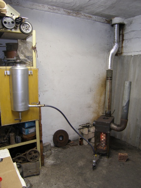

    Привет всем изобретателям, долго собирался и наконец сделал печь на отработанном масле. У меня помещение 70кв.м, потолок 3.5м. Работает эл.пушка 10кВт целый рабочий день и 4 обогревателя по 2кВт круглосуточно, короче, по электричеству, полный попа-дос. Последней каплей были недавние морозы, я живу в Красноярске. Когда запустили мы печку, весь коллектив был в шоке, через 1 час работы помещение нагрелось с -15 до +10 , такого эффекта не было со всеми электрическими приборами.
    Качество фото правда плоховатое, снимал на телефон.

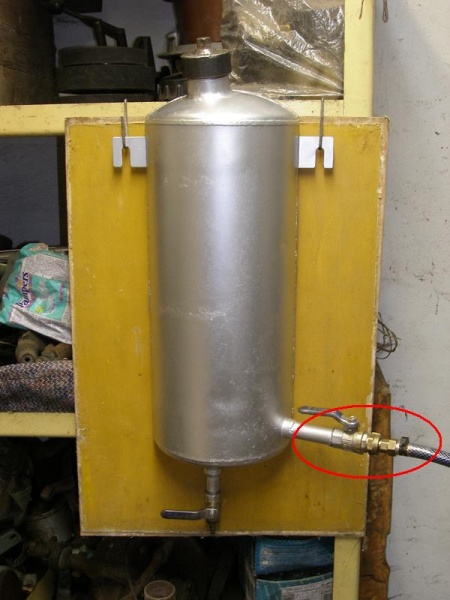

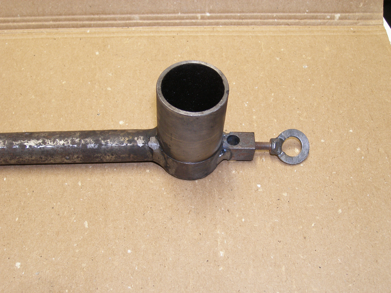

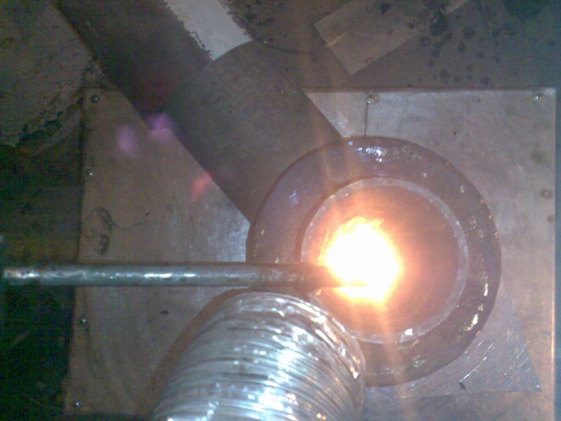

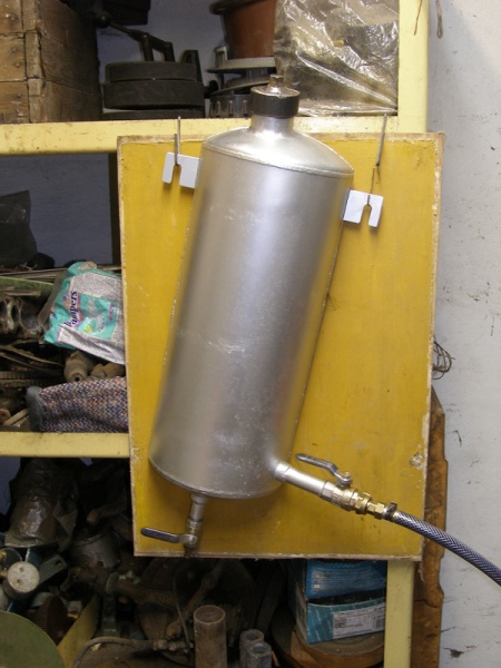

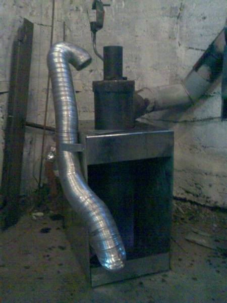

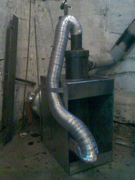

    Испытывал сегодня автопоилку. Столкнулся с проблемой плохого прохождения воздуха в месте обозначенном на рис.2 (кран-американка-штуцер):mdaaa:
    Из-за этого подача масла была очень слабой, оно сгорало быстрее, чем поступало. Решение проблемы оказалось простым - рис.3. После наклона бака система заработала.:yahoo:

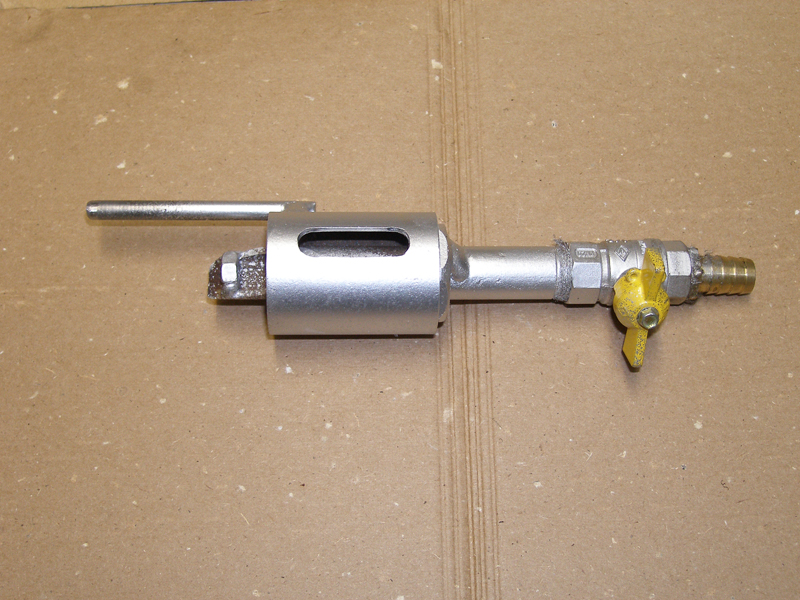

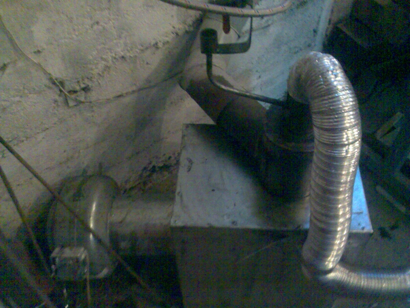

    Решил подключить шланг к крану слива воды. А воду, если попала, можно слить через этот же шланг в ведро. И ещё, на конце заливной трубки надо сделать жиклёр, а то порция свежего топлива получается немного большой и печка заметно выходит из режима. На рис.4 - заливной стакан с фиксатором трубки, на рис.5 - заливная трубка. Бак сделан из вдоль разрезанного камазовского рессивера, ёмкость 11 литров. Благодарность F88888 за воплощение идеи автопоилки! Автопоилка - сила!

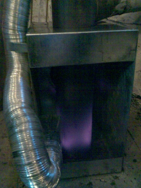

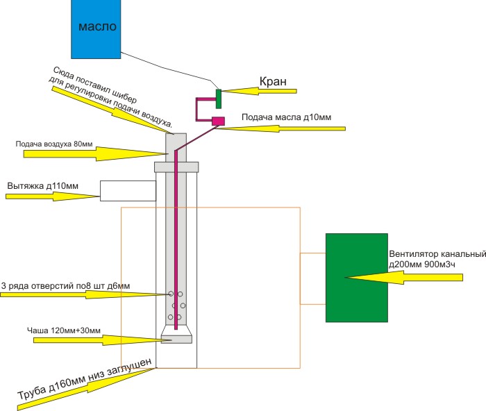

    Всем привет. Давно хотел сделать печь на отработанном масле, но все некогда было, а тут морозы вдарили, да и каникулы длинные, ну и давай ваять. Наружная труба - 160мм, внутренняя - 80мм. Высота - 800мм. Чашка - 120мм, во внутренней трубе 3 ряда по 8 отверстий д - 6мм. Вытяжная труба 110мм, подача масла 10мм. Высота вытяжки 4м. Присоединил к этому чуду канальный вентилятор д200мм на 900м3ч. Работает замечательно, после того как устранил недоработки и понял, как настраивать разные режимы горения. Расход от 1 до 3 литров в час.
    Как только научусь рисовать, сразу выложу схему.

    Вентилятор добавлен потому, что помещение у меня примерно 210м3. Если у вас маленькое, то он, я думаю, не нужен.
