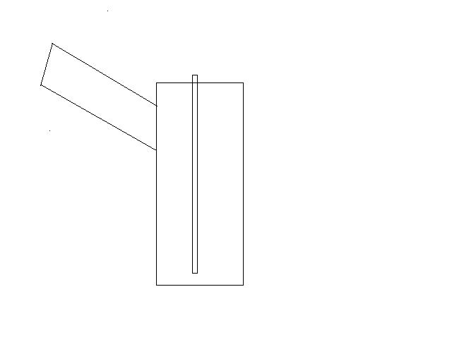

    Привет всем!!! До сих пор ни как не могу победить коксование подающей трубки. Сразу конуса не было - коксовалось, сделал конус -практически ничего не изменилось. От конца трубки по которой подается масло и почти до дна во время работы печи образуется горка светложелтого кокса.Печь из 159 трубы дожигатель 42 труба от дожигателя до дна 55 мм(капает на дно ,чашки нету). Первый и второй ряд от дожигателя по 6 отверстий 2.5мм потом 5 рядов по 6 отверстий 2мм расположенных спирально. Подача верхняя маслонасос труба газовая1/2. Может кто что подскажет. Благодарен за ответы.
  2. тамада
    тамада Постоянный участник
    1 окт 2011
    Северный Урал
    kvizar - масло по "первичке" стекает? А по центру , выставив строго вертикально , очень сложно подать?

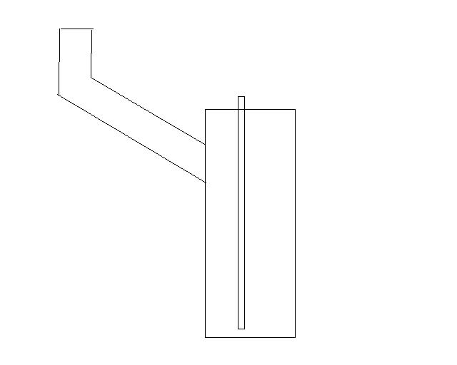

    Доброй ночи всем.Скажите пожалуйста,кто нибудь пробовал делать дымоход под углом( 45-60 градусов).Думаю это немного должно улучшить тягу по сравнению с классическим под 90 градусов.Стоит ли пробовать?
  16. Andruha
    Andruha Участник
    19 окт 2013
    Белгород
    P.S нашел,делали http://www.termoportal.ru/single/9538-post47.html
    Вот только будет ли он эффективнее:mmm:

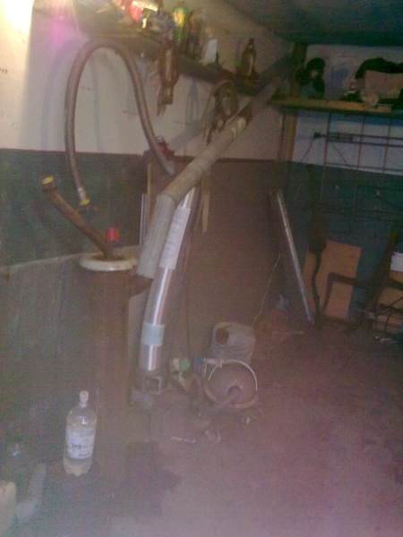

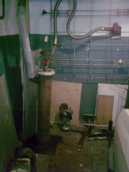

    У меня стояла сначала, как на первой фотке, потом переставил в центр гаража, насколько хватило труб, чтобы ближе ко входу и еще с дымохода снять немножко тепла. Кожух обдува еще не делал. Вертикально труба идет всего 2м. Никаких ухудшений в работе не заметил.
  18. san
    максимально вертикальный,и тонкостенный(нерж..витая оцинковка) утепленный дымоход положительно влияет на работу печи .

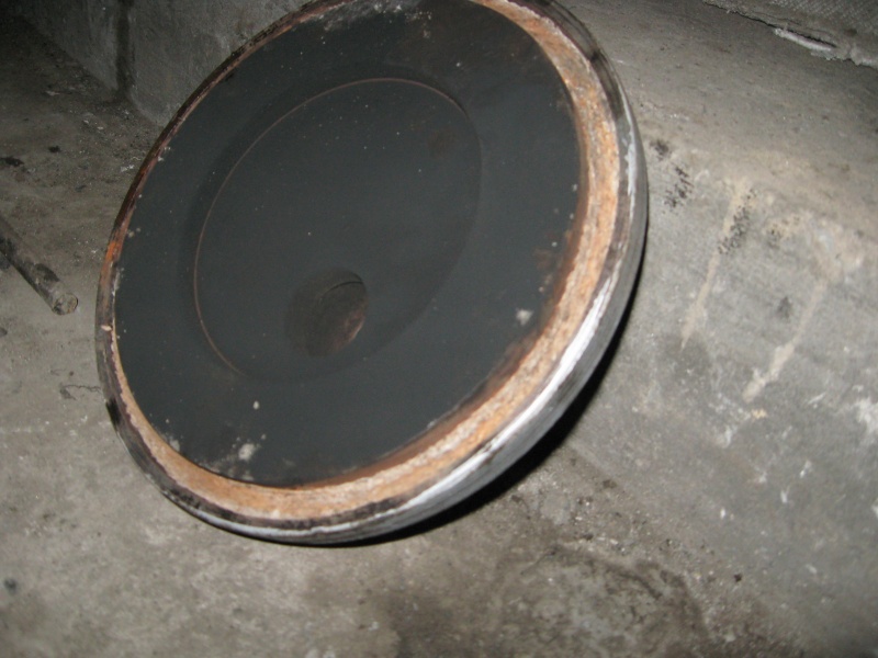

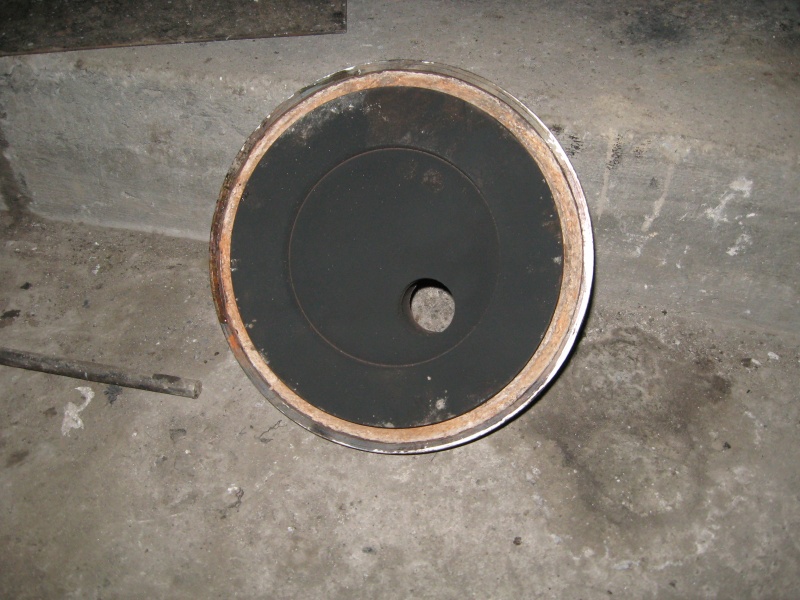

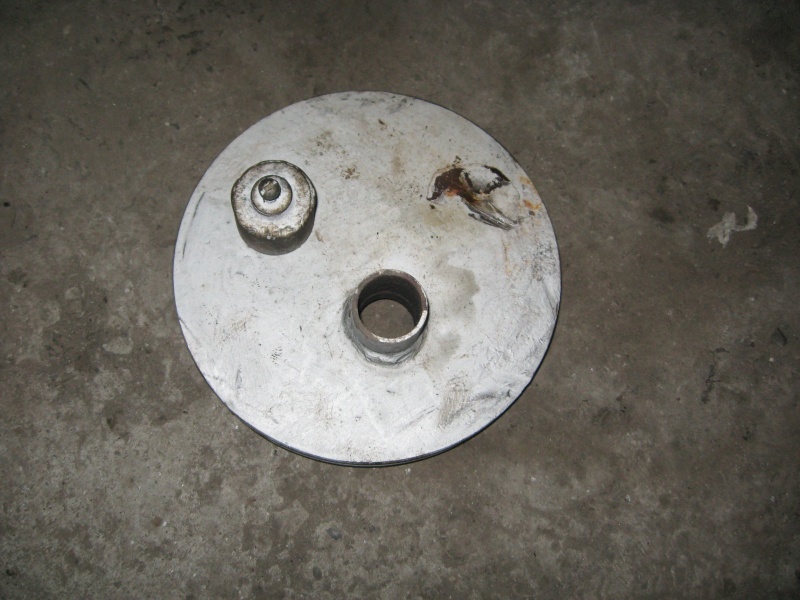

    крышка печки)
