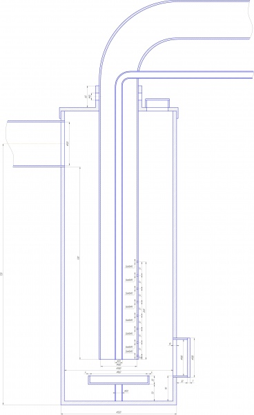

  12. вЖИК
    вЖИК Новичок
    5 ноя 2013
    Всем доброго времени суток !!! вот накидал эскиз печи!!! как думаете заработает она с подобными размерами или нет !?!?!
  13. вЖИК
    вЖИК Новичок
    5 ноя 2013
    ой !!!по мойму чуть чуть не правильный размер схемы !!!(((

  18. вЖИК
    вЖИК Новичок
    5 ноя 2013
    мне вот очень интересно что за диск куда его ставить для чего?!?очень много времени провожу на этом форуме даже на работе уже гонять начали!!!:)но так и ненашел для чего именно он нужен я так и не понял!!!может чуть по подробней кто сможет просветить!!!:)зарание спасибо большое!!!:)
  19. mika115
    Уважаемые новички , что бы не задавать таких глупых вопросов , советую форум изучать не с последней части , а с первой ...:wink3::wink3:
  20. вЖИК
    вЖИК Новичок
    5 ноя 2013
    вопрос!!!:)про количество!!!сколько их и как они расположены?!?
