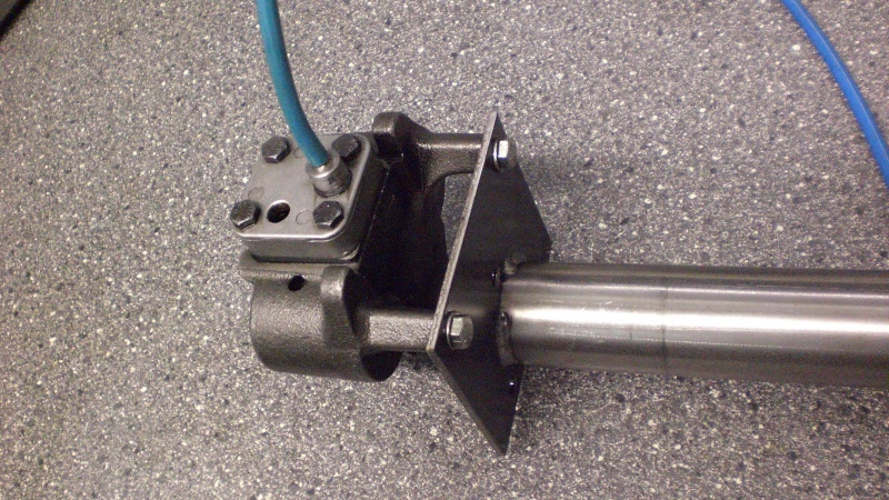

    Товарищи, от чего этот маслонасос? (фотка из поста 83)
