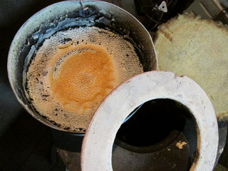

    Вот самая важная проблема, просто ее не решить. Нужен или классический пиролиз , мокрый и без подачи первички, или другие продвинутые приемы повышающие степень разложения и полновесного сгорания продукта. Вернулся к пиролизу,сгорание без подачи первички , + вращение камеры сгорания для лучшего разложения топлива,результат положительный, но все не так просто. На фото камера сгорания после 6 часов работы . Остатков мало и хорошо просматривается остаток спички.

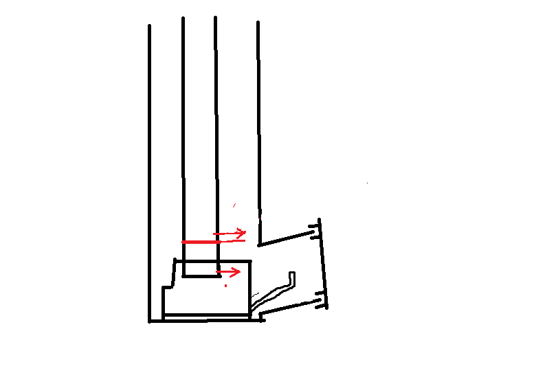

    Сделал печь в гараж. Лючек делал для удобства с наклонов вверх. Идея оказалась провальной. Надо переделывать. Хоть и использовал П -образный профиль с вложенным асбесовым шнуром, все равно дым просачивается из под крышки благодаря наклону. Так что наклон верхней полки у лючка ни в коем случае не должен быть наверх только горизонтально, а еще лучьще чуть вниз, как указанно красной линией на рисунке. Столько работы... Радовался сегодня когда запускал, что доделал. А оказалось не все так просто. Попробую изменить наклон если все равно будет поддымливать, то придется заварить лючек оставив только оконце для розжига. А чашу снова придется ставить и доставать через верх печи путом вынимания крвшки с дожигательной трубой...

    Странно :5: . У многих форумчан прекрасно работают с наклоном вверх ( в том числе и у меня ) ... Что то у вас с печкой не то ... В первую очередь дымоход смотреть надо .:cray:

    Да я сделал так именно из за того что у многих на форуме так. Может влияет не дымоход а уровень инжекторной трубы ? Она у меня находиться примерно на 4 см ниже чем верхняя кромка у дымохода. И получается что отверстия как бы дуют в этот лючек, но все равно не понятно откуда там может быть масло ? Лючок поддымливает даже когда масло просто догарает,остатки в чаше.

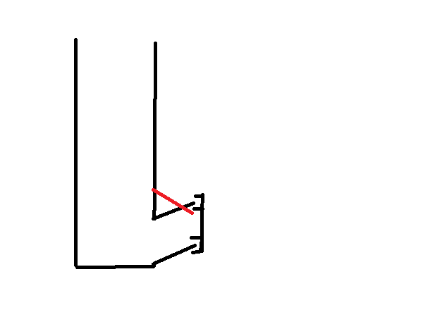

  19. nail02
    8 фев 2012
    Вот рисунок на нем схемотично расположение чаши и т.д. может дело в уровне инж. трубы ?

    У меня вообще чаши нет , горит (испаряется ) на дне , и дыма нет ...
