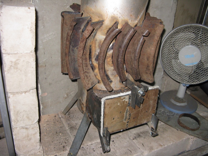

    Я с гаража. Вообщем переделал, укоротил инж. тр. на 5.5 см. Теперь отверстия выше верхней кромки лючка на гдето 1.5 см. Дым больше не беспокоит. Но заметил что все равно в процессе горения в помещении появляется сизый туманчик !:bad: Блин этот лючек та еще задача.:scratch_one-s_head: Таких проблем небыло при обячном круглом маленьком лючке. Короче как я понял асбестовый шнур он впитывает пары и потом эти пары просачиваются и испаряются наружу. Просто как фитиль, и зажимть и затягивать просто бесполезно. Я лючек сделал просто очень ровно и аккуратно !:jc_rant: Жесть вобщем. Завтра постараюсь попробоваь переделать на асбестовую мягкую пластинку с мягкой жестью поверху. Я так делал на одной возд.пушке. было нормально. Видимо и тут надо сделать так же... По результату отпишусь...

    1) подымливает оказывается на стыке вертикальной и горизонтальной части сварного соединения из за банального сточеного усиления сварного шва !:secret: Я его не проварил просто валик был а потом когда крышку делал все аккуратно подточил и тм просто напросто непровареный кусочек шва ! Вот блин себе усттроил головняк из за не аккуратности и спешки :scratch_one-s_head:
    2) вообще лючек лучше делать деиствительно с нормальным центральным резьбовым затягом !
    это гарантия того что он весь ляжет и капитально прижмется, по всему периметру торцевой части оконца.
    Времени переделать седня не нашел, но как переделаю отпишу по результату.

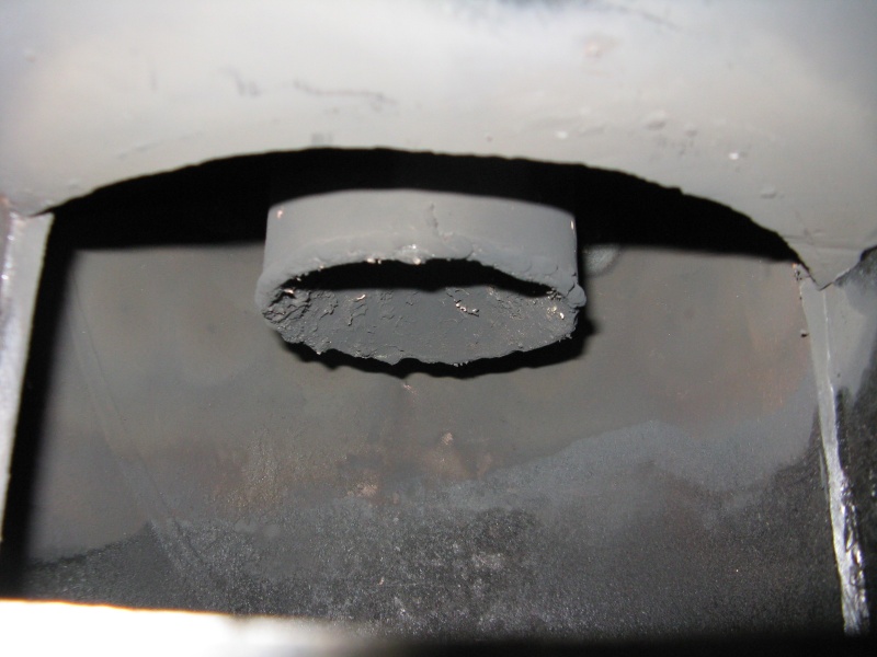

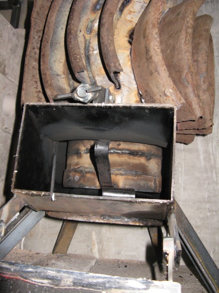

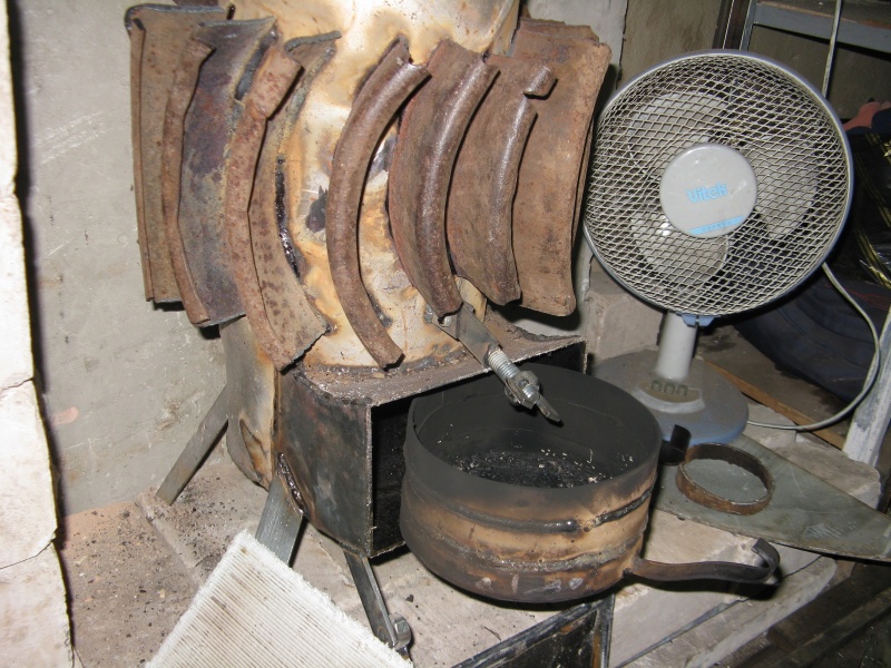

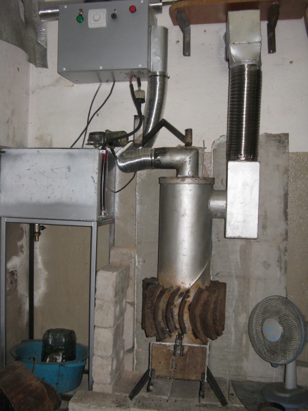

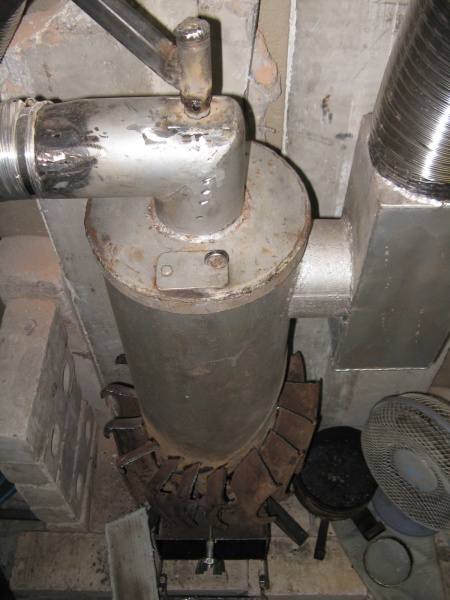

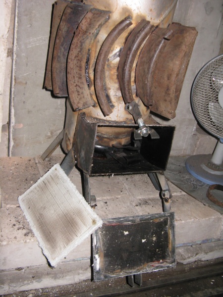

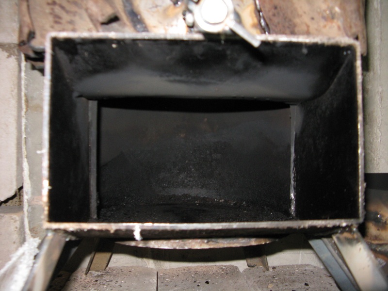

  16. nail02
    8 фев 2012
    Думаете все таки дымоход надо утеплять ? При этом дымоходе много разных печей запускал - работало нормально. Но конечно из металла 3 мм два с половиной метра в высоту дымоход не способствует нормальной тяге. Вот фото...
    Труба 219 мм
    на инж.тр.
    70 отверстий Ф 3мм на торце 3 отверстия диаметром 3 мм
    Может попробовать убавить отверстий.
    Вобще при горении заметно какая то пулсация как бы горит горит потом как бы немного так всполыхом вверх печи пламя как бы ухает,н несильно, а еле заметно. Если с низу лючек не плотно сидит то этот эффект сильнее. Получается как будто наоборот воздуха мало ?

  17. nail02
    8 фев 2012
    Оребрение здорово, сняло тепловую нагрузку на печь, Теперь бока не становятся красным, и около нее не так опасно стоять. Гараж не утепленный (кроме птолка) от минус 2-3 градусов нагревает до +20 примерно за час. Оребрение хорошо добавило еффект нагрева. В планах сделать вокруг кожух и поставить вентилятор от радиатора тазика классики, с подходящего танса дать на него вольт 8-10 ччтобы не так громко шумел. Думаю это еще улучшит прогрев.

  19. mika115
    Нее , судя по фото дымоход тут не при чем :5::mosking: Все принципы постройки испарительных печей нарушены :cray:. Может стоит отправить ( как новичков ) почитать форум сначала ?:wink3:
    nail02 нравится это.
  20. nail02
    8 фев 2012
    Выслушаю вашу критику с удовольствием :thank_you2:. Вся эта конструкция родилась после построек кучи печей. Просто с появлением нового лючка, что то не так работает. Думаю ошибку все таки найду. Глубокя чаша - больше работает без чистки. Чаша входит в дож.тр. на полтора два см, для того чтобы первый ряд бил прямо в краешек чаши- быстры и легкий выход на режим с сгоранием отработки до пепла.
    Сейчас анализируя ошибки в контрукции герметичности лючка понимаю, укорачивал дож.тр. зря. Просто надо было добиться герметичности люка и все. Как только доберусь до гаража поэксперементирую. ОТ ПВ отказался в силу того что три торцевых отверстия в инж.тр. прекрасно хватает для нормального соотношения воздух/парыю
    До этого сделал штук пять печек и котлов на всех кран ПВ ни когда трогать не приходилось
    Пламя соломенное с синими прожилками- то что надо, ни намека на дым и греет отлично.
    Думаю все таки снова удлинить дож.тр. после удовлетворитльного результата герметичности лючка.
