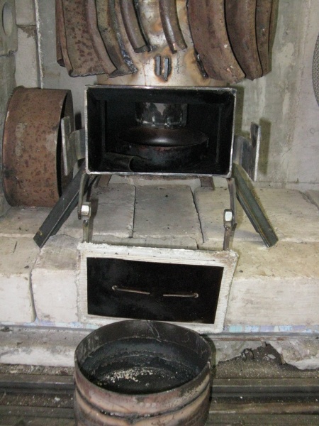

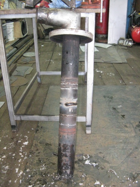

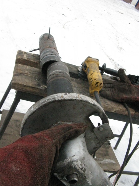

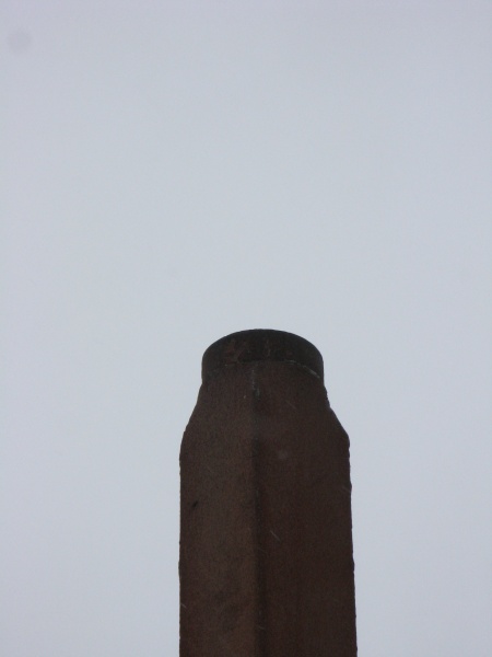

    На форуме живу с того года , все темы прочитаны. Контрукции у всех отличаются только конкретными конструктивными особенностями, но принцип для нормального сгорания паров у всех один. Это и так понятно. То какие у меня изменения , это всего лишь небольшие личные доработки исходя из опыта построек этих печей. В частности котлов. Котлы очень требовательны к темпереатуре исп.чаши. Т.к. теплоноситель не позволяет легко и быстро разогреть камеру сгорания. Поэтому чашу делаю с заходом в инж.тр. Этот же принцип решил использовать и в простых печах и воздушных пушках.
    Честно говоря я не считаю себя професионалом по изг. этих печей. Просто на форуме от статистики все работает. Можно как нибудь эту надпись под именем стереть :scratch_one-s_head: ? Я бы с удовольствие стал новичком !:mosking:
    Подскажите пожалуйста по моей конструкции что не так ?:scratch_one-s_head:

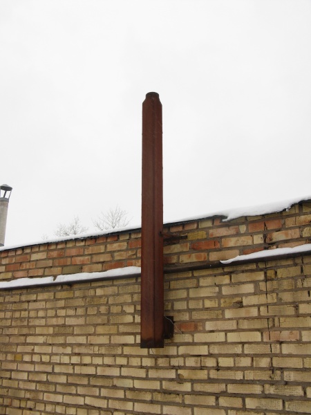

    Наил 02,может у тебя полузабит дымоход?Сними верх свой печи,поднеси на проволке горящую тряпку в отработке,должно пламя всасываться хорошо. У меня поначалу почти так было.Оказалось,что труба дымохода давным давно работала с водой,и на стенках был налёт рыжий от ржавых отложений.С первыми топками рыхлый налёт начал отслаиваться,что и стало причиной перекрытия дымохода.

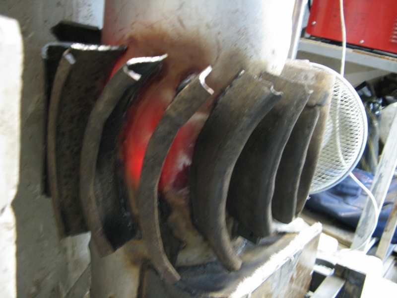

    НУ а если все устраивает то необходимо срочно покрасить РЕБРА а то весь вид портят:good:

    Спасибо ребята за подсказки... Дымоход смотрел нормальный, он почти новый. По поводу потери температуры, вполне возможно... Что то в этом такое есть... До этого было все просто отлично, но с появлением люка появились эти самые пульсации. Что интересно времы ПЭХика меняется от скорости надува и режима печи.

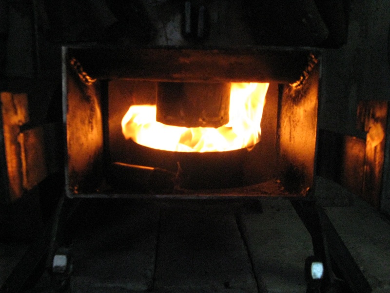

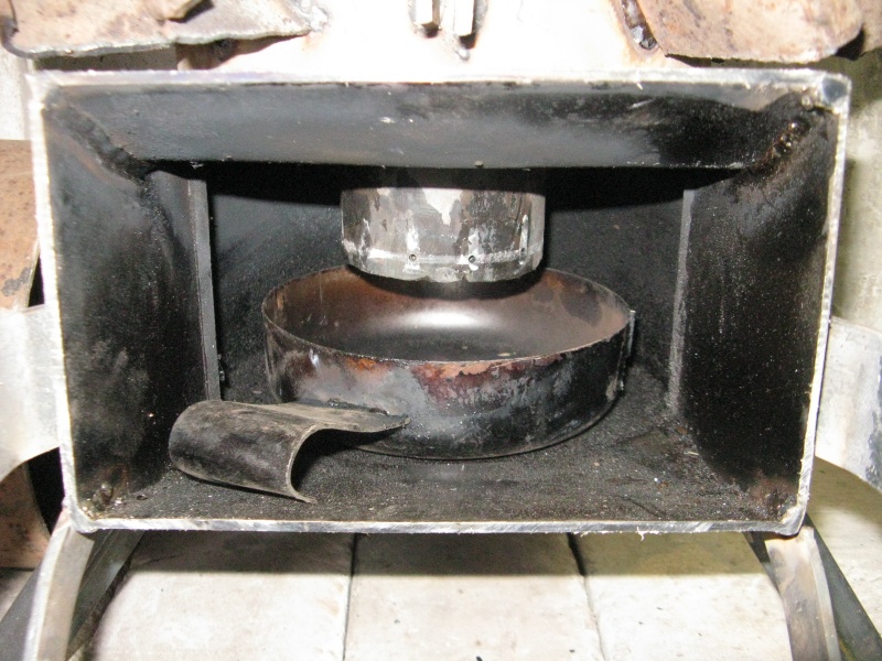

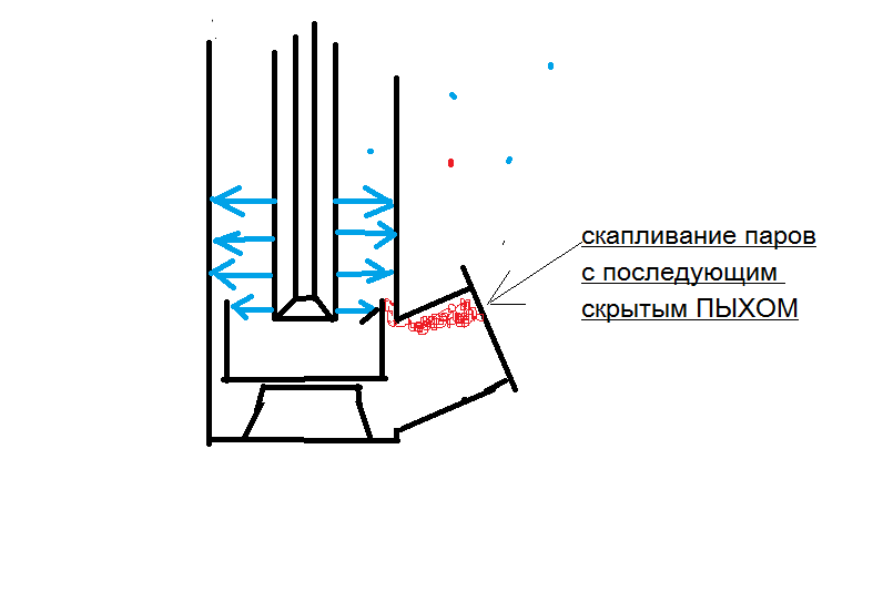

    Печка за пол часа работы нагрела гараж до 18 градусов примерно 0. Пока печь не вышла на режим с уплотнения крышки временами маленький дымок с краев попыхивал, с интервалом в секунд 20-30. Потом когда печь вышла на режим и я дал еще больше воздуха дымок и пыхи вообще прекратились. Но их даже и пыхами не назовешь просто я так назвал из за того что дымок как бы резко выскакивает, но его не слышно этого пыха. Помоему я понял почему дымок появляется... Вобщем из за того что загиб есть у лючка там скапливается пар маслянный , далее чаша у меня одета как бы на дож.тр. далее в какойто момент пары набираются и просачиваются в зону над чашой и они зажигаются происходит внутренний пых и просто дым выскакивает там где слабее всего прижато. Вобщем есть мысли доказать это все практикой и избавится от этого эффекта. Как все получится отпишусь. В планах убрать чашу, опустить дож.трубу снова не доходя до дна 5см. и опыты все покажут...

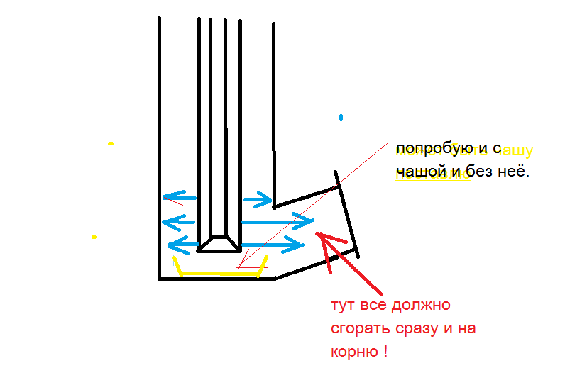

    попробую переделать и испробовать вот такую схемку

    Покрасить оребрение конечно нужно. Но хочется добиться идеальной работы, в плане бездымного горения.

    если без чаши, дно под шубу
    nail02 likes this.

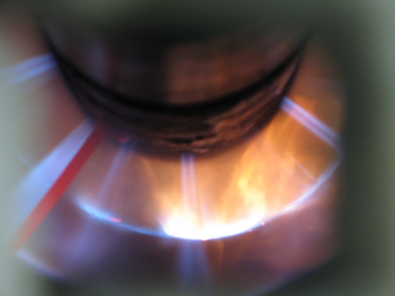

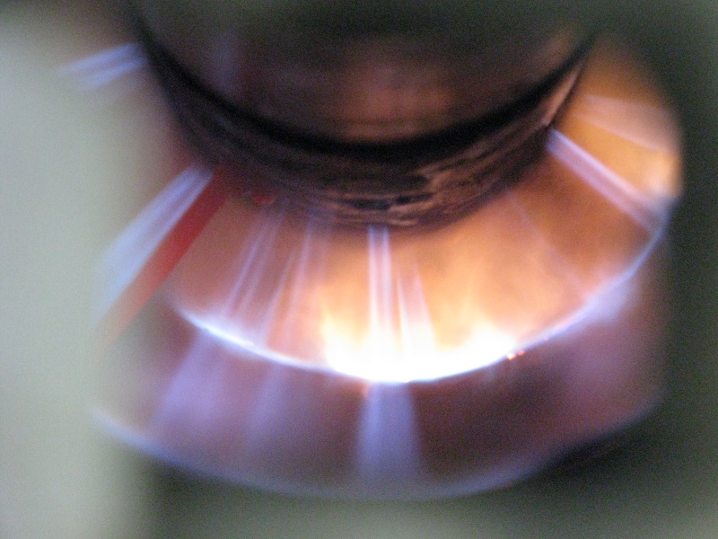

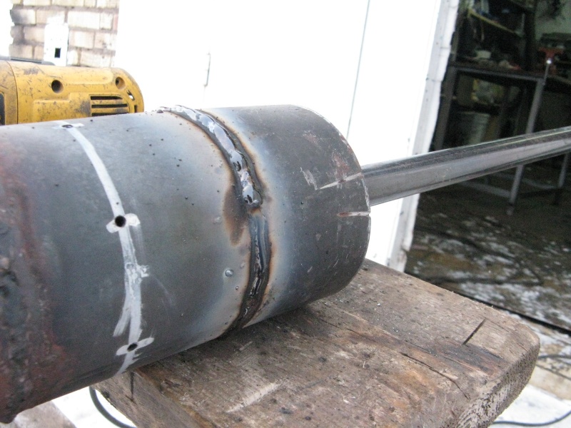

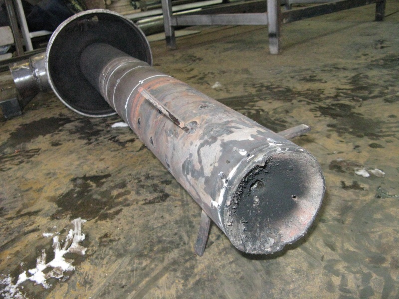

    Без чаши работать будет еще хуже ...:cray: Слишком много железа приварено к дну печи :cray: По видео видно : чаша не прогревается ( она должна быть красная ) . Отверстий в дожигателе прибавить , уменьшив их диаметр до 2.5 мм , и насверлить их повыше . Нижние 1 - 2 ряда в дожигателе бьют в стенки чаши - это хорошо .От этого чаша должна быть красная :victory: Лючек понравился:ok: ..
  16. mika115
    Joined:
    Mar 13, 2010
    Messages:
    Likes Received:
    Location:
    Вот на этом видео видно : стенки чаши и низ дожигателя алые от температуры . Горит по всей высоте печи , но пламя прозрачно .Кстати видны завихрители - рекомендую сделать ...

    Спасибо, я кстати отверстя переделал уже. Как раз как и советуете. Добавил их вверх распределив более рвномерно, а на нижних рядах через одну заварил.
    Лючек конечно классный - по размеру и удобству, но головоломка с отсеченными парами, который скапливаются вверхней части еще - та проблема оказалась. Завтра попробую переделать как писал выше. Если не будет норм. снова переделаю. Мне это не сложно, и не долго. Я сам сварной по прфессии :blush2:. удлинить или укоротить дож.тр для меня 15 минут работы. Главное хороший результат.:good: Поиграюсь еще и с торцевыми отверстиями. думаю переместить их ближе к периметру (краю) дож.тр.
    По результатам отпишусь...
    Кстати без чаши я попробую чисто ради опыта , но и с укороченой чашой и удленненым дожигателем, есть предположения что пары не будут уже там скапливаться и бесконтрольно пыхать под крайним верхним сводом лючка. На крайняк всегда есть кардинальный вариант - переделать верхний свод лючка на горизонтальное расположения или еще даже чуть с наклоном вниз. Чашу чуть укоротив. Испытания покажут что к чему.
    Завихрители тоже думаю о них Всетаки с ними будет более равномерный вылет паров с чаши, чем просто 3 торцевых от. как сейчас. Если баланс ПВ не строит после переделок то я их наверное тоже в конструкцию внесу.

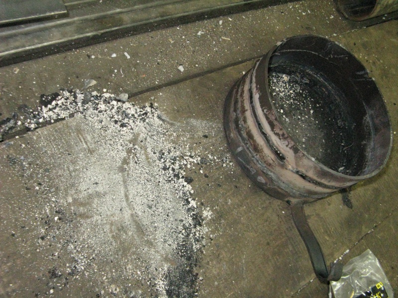

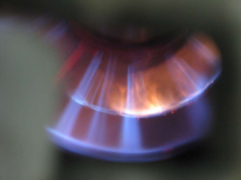

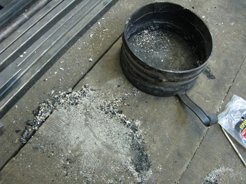

    Дожигатель от дна 7 см. чаша низенькая, запуск показал тот же результат что и было, поддымливание всеравно есть. И стало более стабильным. При сильном надуве поддымливание больше при меншем поменьше вот видео и фото.

    Location:
