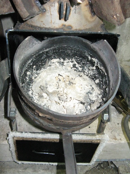

    nail02 - любой пых возможен при создании условий... пары и кислород в определённой пропорции, скорее всего много первичного.

    nail02 - по моему у вас пыхает первичка.И наверное вам надо дожигатель с чащей приподнять так чтобы первые отверстия были немного выше верхнего края лючка.
    Ну как то совсем не смотрится торчащая труба в лючке.

    И еще, как то вы конструктивно зажали себя в регулировке дож. трубы по высоте.Труба в низу ценруется а в крышке заварите кольцо по диаметру дож.трубы с тремя винтами.И будет вам плавная регулировка по высоте.Это одно из решений,но каждый решает по вкусу.

    Почитаете мои посты выше, там было так как вы пишите. Я опустил её специально. Первичка пыхать не может, там напор воздуха. Первичный воздух это то что подается по инжекторной трубе, или её еще называю дожигателем.
    По поводу не смотрится. Понимаете конструкция печи это в первую очередь, качество сгорания , удобство обслуживание , и на последнем месте красота испарительной камеры.
    Поверьте мне так как у меня сейчас сделанно - удобнее -не бывает. Я их много сделал, есть с чем сравнивать.

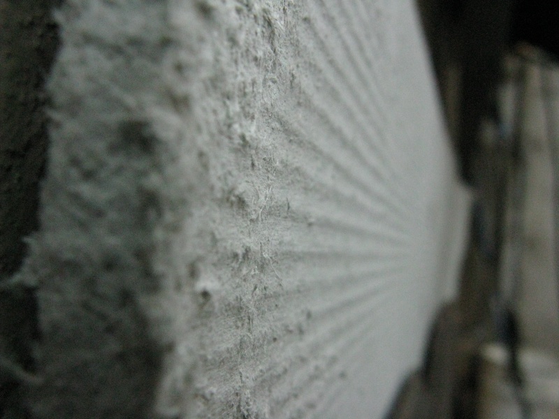

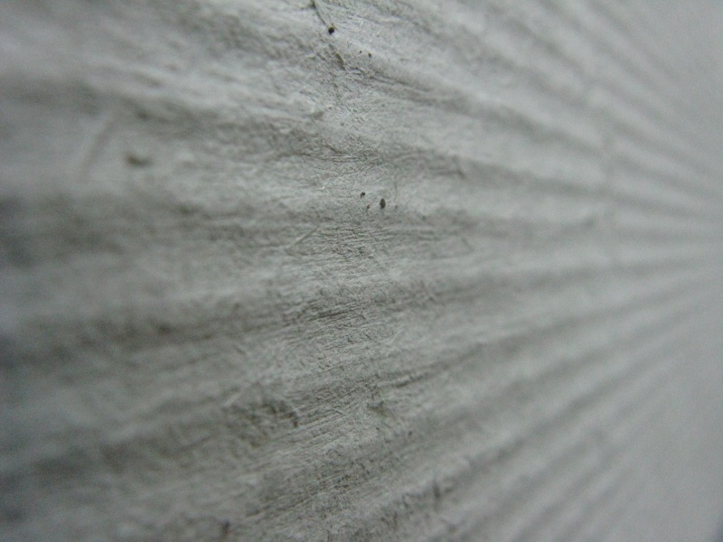

    Пришел я значит в гараж, с твердым намереньем решить проблему с дымом. Кстати дома видео про дым из лючка увидела жена, и сказала фразу - воздух попадает откуда то. !!!:5:
    Меня эта её фраза загрузила, и я задумался а почему бы и нет ?!:scratch_one-s_head:
    Для себя решил - разберу печь и все хорошенько осмотрю !!!:jc_rant:
    Далее в гараже её разбираю - осматриваю, и при пристальном осмотре соприказаемой зоны асбест/кромка лючка , замечаю рефленность асбеста !!!!:secret: Я тут неделю уже голову ломаю и изобретаю черт знает какие то конструкции супер герметичных лючков, а дело было просто в невнимательности !!!:blush2::blush2::blush2:
    :cray:
    Короче я эту рифленность легким движение ножичка просто тупо соскабливаю и - вуаля ! Дыма нет !:rofl::rofl::rofl:
    Всем спасибо за помощь. Радуюсь еще тому что теперь дожигатель ниже и под чашу сувать ничего не надо, лючек реально очень удобен. Открываешь, вынимаешь, заливаешь, разжигаешь, чистиешь, и все легко и просто !!!!!!!:yahoo::yahoo::declare::declare::declare:

    Да вы правы был как раз подсос воздуха, через лючек, а дальше пых !:thank_you2:

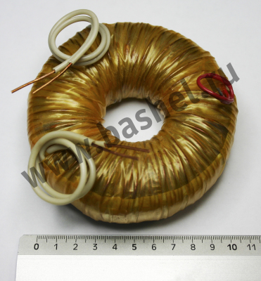

    Да эти комповские БП еще та лотерея, я боюсь больше с ними связываться. Покупаю трансы.
    Продаются сразу с двумя вторичками
    вот такой. сечас хочу улитку делать на три положения например на 8, 10, и 12. вольт только как это сделать проще всего ? Чтобы без транзисторов и радиаторов ? Диодами ? или от вторички отводы сделать ? А тогда какие выключатели использовать ?
    Аккумулятор конечно прицепить не мешало бы, может пойдет мотоциклетный ?
    Например пуск маслоподачи через реле с кнопкой пуска, далее свет отключают, релюха отключает масло ну а вентилятор на акуме мотоциклетном еще минут пять тарабанит и выжигает остатки ? как думаете ?

    nail02 - Если не очень дружите с электроникой, то то ваш транс. можно использовать таким образом:
    после вторичной обмотки ставится мостик из мощных диодов, затем последоватьно включаются два мощных низкоомных резистора и переключателем последовательно снимаете напряжение с точек соединения.Сопротивление резисторов надо подбирать под ваши напряжения.Так было сделано в старых машинах, регулировка скорости вращения вентилятора печки.Резисторы делаются из толстого нихрома. Либо поискать мощный переменный резистор на ~5ом.
    Можно на входе транса использовать какой-нибудь регулятор для лампочек на 220в.
    Вариантов много.Надо исходить из того,что есть наличии. Удачи.

    что тут думать, в машине так и есть 3 положения улитки, просто покупаете добывочный резистор ваз 21083, и галлетный переключатель печки ваз 21083... все. только помните что резисторы надо вставлять в воздушный канал для охлаждения. я лично вырезал отверстие под него прямо в улитке, сверху сразу за фланцем крепления, посадил на саморезы, а щели замазал герметиком... отл работает, тоько если честно почти всегда работает на максимум, кажется так жарче горит нв всех режимах подачи масла, только разве что на самых маленьких ставлю во 3-е положение... первым вообще не пользуюсь !
    чем тебе не угодили комповские блоки
