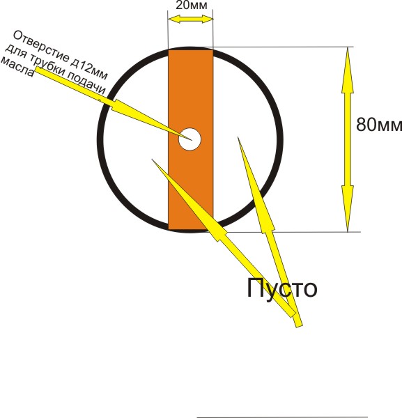

    24 янв 2010
    RuslanV подскажите пожалуйста, поддув воздуха в камеру сгорания происходит без дополнительного вентилятора, т.е. потока от канальника хватает, а то что гофра немного замята внизу случайно или тонкая регулировка)). Вы не упомянули про отверстия внутренней трубы Ф80мм для подачи воздуха в чашу (первичное горение) они там есть?

    Для улучшения тяги выхлопной трубы на каком-то форуме видел такой рисунок. У меня с тягой тоже напряженка. Всас воздуха с улицы, чтобы не создавать лишнее разряжение в помещении, и не выбрасывать тепло наружу. Вот только сколько наворотов... Еще вопрос к RuslanV : Как сделан нижний конец внутренней трубы,нижний торец? Просто заварен и торчит трубка подачи масла? Или вообще открыт?

    Нижний конец сначала заглушил, оставив только отверстие для трубки подачи отработанного масла, но долго пытался ее раскочегарить до нормального режима. Так и не смог, поэтому срезал заглушку, оставив только пластину с отверстием для трубки подачи масла. Разжигаю так: наливаю 20-40 грамм масла в чашку, ложу небольшую тряпочку и подливаю немножко растворителя, поджигаю, опускаю в камеру сгорания, перекрываю практически всю подачу воздуха (оставляю маленькую щелку чтоб совсем не потухло), через минут 5-7 чашка нагревается, отработанное масло закипает, открываю кран подачи масла и потихоньку открываю воздух. Через2-3 минуты все уже гудит и греет.

    RuslanV, спасибо за ответ. Про нижнюю часть внутренней трубы, вернее её торец, так я и не понял - она глухая или там пластина, которая всю трубу не перекрывает? Тогда уточните, пожалуйста, ширину этой пластины. Мне всё-таки кажется, воздух для первичного горения необходим. Про чистку - вариант с вкладышем по-моему самый простой и эффективный.

    RuslanV, спасибо за ответы. Только опять не понял про нижний торец трубы. Если совсем открыть, немного ли воздуха будет при принудительном наддуве? Все озвученные здесь варианты печей без описания этой детали конструкции. И еще не понятно про корпус. Кто-то делает из трубы 150-160,220,250. А кто-то из газ.балона, а это 350. И при этом все печки сжигают 1-2 литра отработанного масла. Значит выделяют одно количество тепла? Так зачем здоровая железяка в гараже будет занимать место? Я конечно понимаю, чем больше железяка, тем дольше остывает, но ведь и нагревается дольше. Может кто объяснит?

    Думаю с рисунком будет понятнее. С полностью заглушенным торцом я не смог печь раскочегарить, постоянно затухала.
