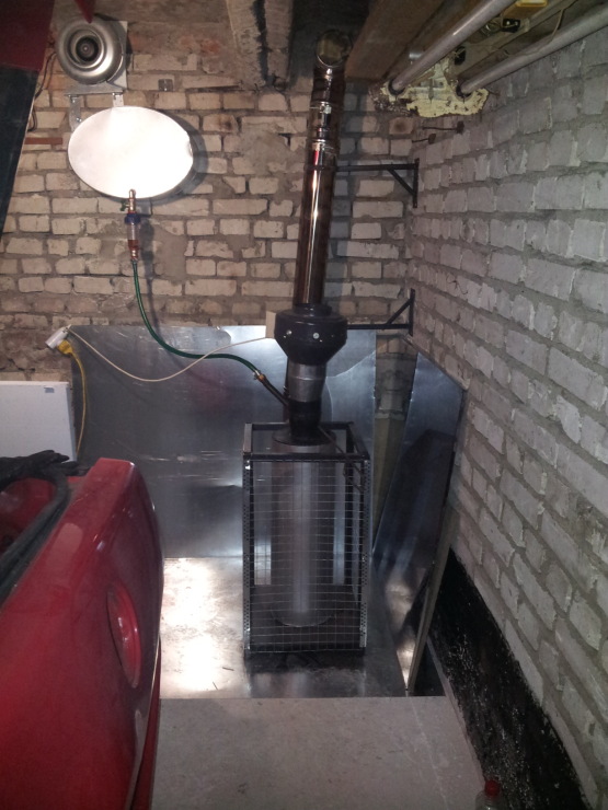

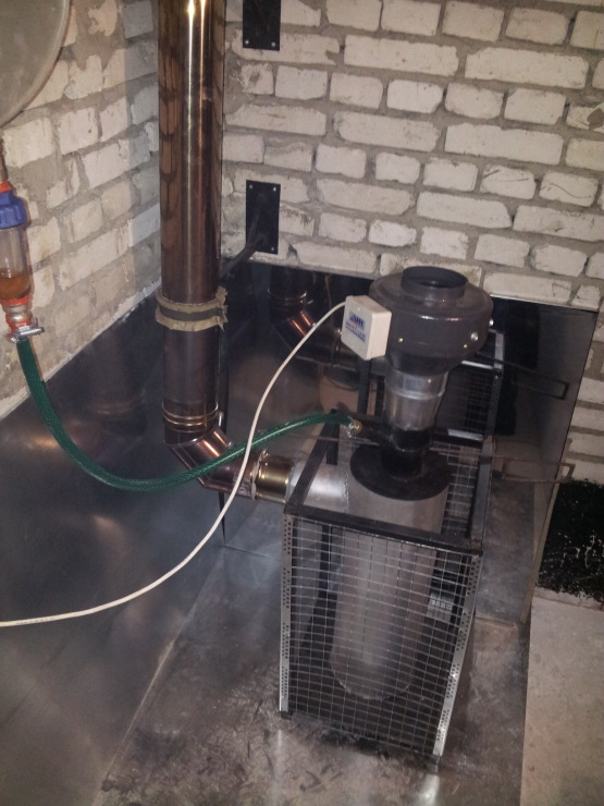

    Проблема с печью на отработке. Вопросы по эксплуатации
    Недавно приобрёл печь на отработанном масле.
    Никак не могу заставить ёе нормально работать.
    Дабы было понимание что за печь вот фото
    Печь закрытого типа, с принудительным наддувом воздуха.

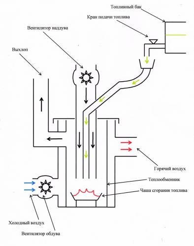

    Вот схемка её работы
    вернее это схемка тепловой пушки аналогичного типа, у меня просто нет вентилятора обдува самой печи, тоесть у меня просто печка.
    Покупал именно эту потому что видел её в работе в одном сервисе и всё понравилось.
    Установил у себя в гараже и начались проблемы.
    Первое что больше всего напрягает это то что при работе печи в гараже стоить вонь горелого масла, явного никакого дымления из печи не видно, но запах есть.
    Не понимаю как правильно отрегулировать подачу топлива получается либо она не греет нифига, либо там такое пламя что она начинает дико гудеть и огонь фигачит через смотровое окно.

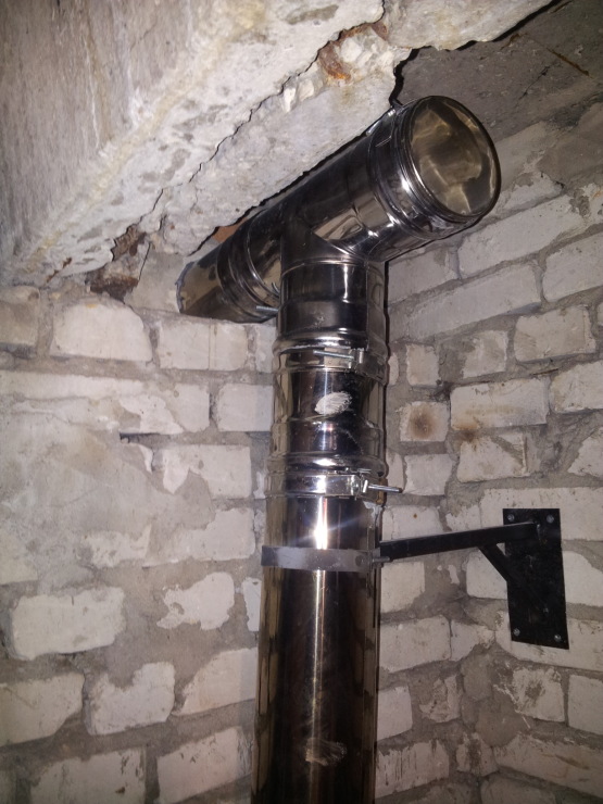

    Грешу что дымоход даёт слабую тягу. Не знаю так ли это. Внутреннюю часть дымохода видно на фото, далее идёт труба 0,5 метра в стену и снаружи 2 метра вверх с ветрозащищённым зонтиком. Когда собрал дымоход проверял - тяга есть, листочек засасывает в трубу. У знакомых у которых простые печи, без наддува дымоход ещё короче и всё работает без проблем.

    По инструкции.
    Заливаю в чашу горения что в самом низу печи уайт спирит, поджигаю, даю погореть примерно 2-3 минуты, открываю подачу масла и включаю наддув.
    Сложно описать, там как бы в центральное трубе диаметром 60мм примерн идёт трубка в которую подаётся масло, от трубки наискось приварены ещё трубки чтобы как бы задувало в эту трубку. Проще я сегодня вечером сделаю фото и покажу как там всё устроено, на словах боюсь непонятно будет.
