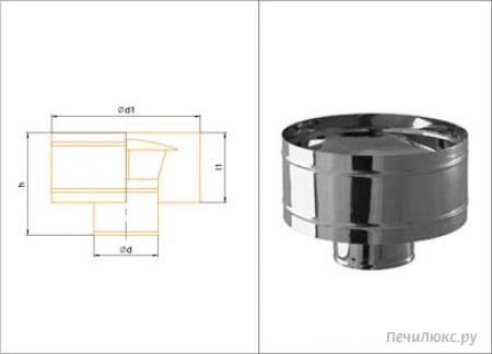

    Грибок у меня такой
    Стекло просто положить вместо крышечки металлической или надо как-то герметично его сделать?
    Уплотнять лучше чем?
    Есть высокотемпературный герметик которым я пользовался при сборке дымохода. Он подойдёт?
    Но это придётся герметизировать каждый раз после прочистки печи...

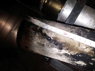

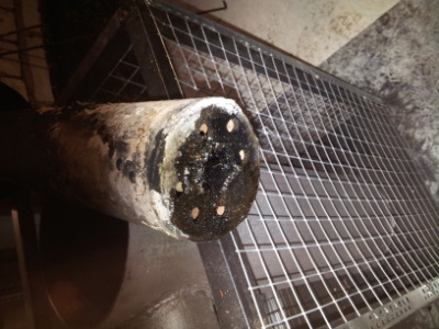

    ЕСЛИ БУДЕТЕ ФОТАТЬ ТО -- ОСТАТОК В ЧАШЕ,НАГАР НА СТЕНКАХ,НА ДОЖИГАТЕЛЕ,ДИАМ ОТВЕРСТИЙ КОЛИЧЕСТВО

    УБЕРИТЕ ПОКА ВЕТРОЗАЩИТУ, КАКОВА ЦВЕТА ДЫМ,ЖДЕМ ФОТКИ.

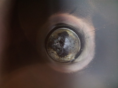

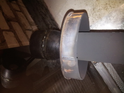

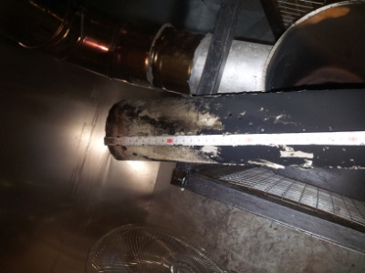

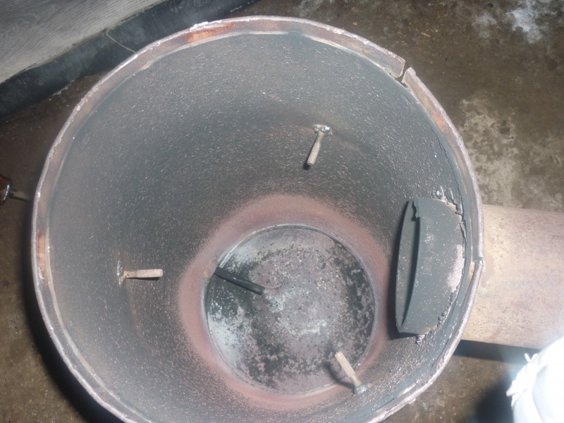

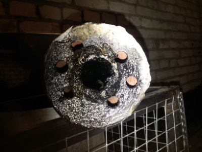

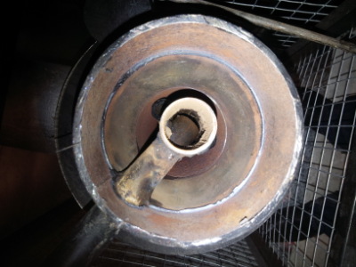

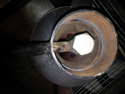

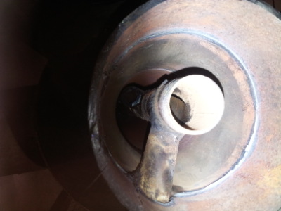

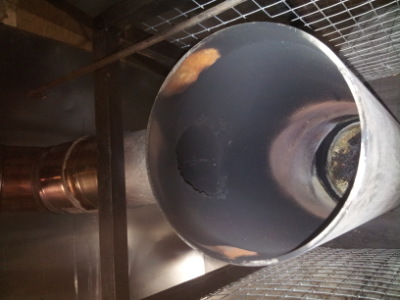

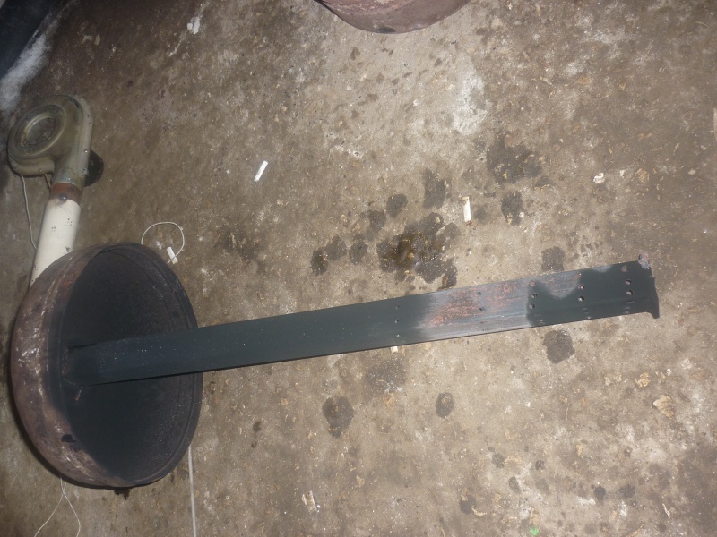

    Обещанные фотографии
    Верх печи, собственно сюда ставится вентилятор наддува
    если открутить крышечку что посередине будет вот что
    [​IMG] [​IMG]
    Снял верхнюю часть
    [​IMG] [​IMG]
    Сама верхняя часть
    [​IMG] [​IMG]
    Крупнее
    [​IMG] [​IMG] [​IMG]
    По поводу дыма точно сказать не могу так как запускал я уже ночью, когда было темно.
    Но похоже что он был белый, но был он не всегда. Большую часть работала печка без дыма.
    В эту субботу буду ещё раз пробовать с учётом ваших советов.

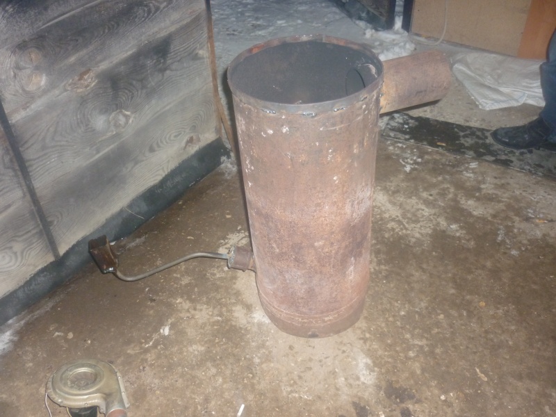

    мужики подскажите.Эксперементировать нет времени а печка очень нужна . как сделать из газового баллона печь правильно. чтоб экономная была . а то попытался сделать без дельных советов и получилось ни пойми что расход 4л в час горит не пойми как.во общем нужны советы и чертежы. нужно обогреть гараж около 40 кв.м. высота 3м. очень буду благодарен.

    пардон, уважаемый, у вас гараж или термос? 120 кубов прогреть в мороз свечкой не получится.

    у меня гараж железный утеплен пенопластом и зашит дсп.

    заглушите в торце три-четыре отверстия болтикми , разгоратся будет дольше но работать должна лучше и не скачите с режима на режим
    не забудте про ветрозащиту
