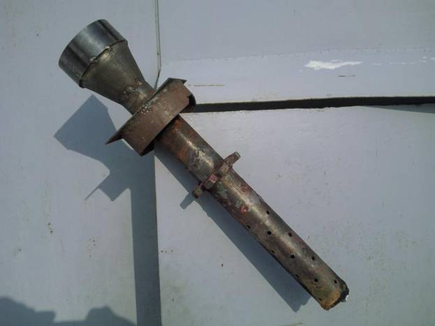

    Судя по фотографиям дожигателя ну очень большой диаметр отверстий для печи с наддувом.

    Re: Проблема с печью на отработке. Вопросы по экспулатации.
    Вот дожигатель печи, что на предыдущем видео.
    а вы какие отверстия имеете ввиду те что в торце 6 штук или которые насверлены по бокам?
    Ну тут отверстия кажутся больше чем у меня правда их меньше.
    Интересно а зачем кольцо из гаек наварено там...
    Сегодня эксперементировал. Снял ветрозащиту.
    Никакого эффекта. Более того сегодня даже не получилось нормально её растопить.
    Горение там есть а толку вообще никакого, просто на днеё чтото горит и всё.
    Дымит белым цветом, огонь оранжевый. Причём делаешь наддув чуть сильнее видно как начинает дымит в помещение из под верхней крышки:(
    Разжигал налив масла и керосина, и положив туда тряпку. Сначала начинает бодро гореть потом стухает
    Как вообще правильно разжечь? В какой момент надо включать наддув?
    начинает гореть бодро только в низу .
    в низу и на против отверстий.
    в низу почти тухнет и горит напротив отверстий.
    Примерно да.
    Причём горит только в одной части с однйо стороны.
    Кстати я тут подумал может холодный воздух, который нагнетает вентилятор наддува остужать тарелку и из-за этого не происходит нормальное горение масла?
    Я вот нашёл на сайте производителей интересную штуку как будто в этих вариантах установки подогревается воздух наддува...
    наддув при розжиге (будет точнее подача воздуха для поддерхания горения) как раз до той поры пока не появится нормальная тяга...дымоходу прогреться надо! только после этого "наддув чуть сильнее "... может быть стоит и газетку сжечь в дымоходе! и - :victory::wink:
    ОТВЕРСТИЯ ЗАКРЫВАЛИ ??? И КАКОВА ДИАМЕТРА НИЖНИЕ И ВЕРХНИЕ
    пытался, но получилось только одно. разницы не заметил.
    эти отверстия диаметром 10мм их 6 штук, те что в торце.
    не могу придумать чем их заткруть, были бы меньше нарезал бы резьбу м10 и закрутил болты а так, только рассверлить ещё больше и вкрутить болты м12 получается...
    а в какой момент надо включить вентилятор наддува? и примерно на какой мощности на полной или чуть чуть?
    KPD - отверстия диаметром 10мм их 6 штук, те что в торце. а диаметр отверстий "боковых" ???
