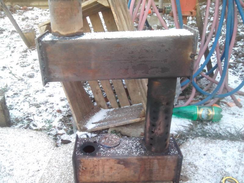

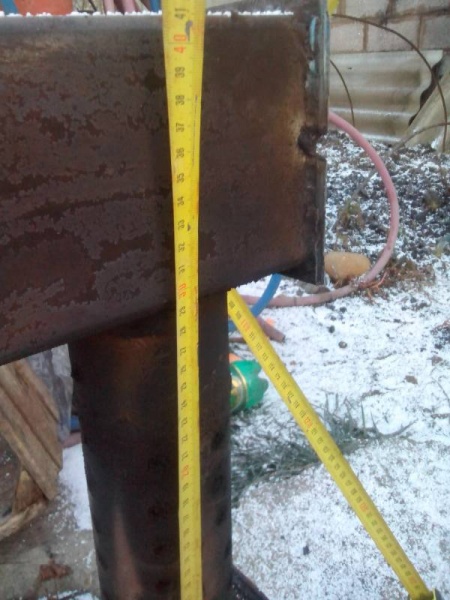

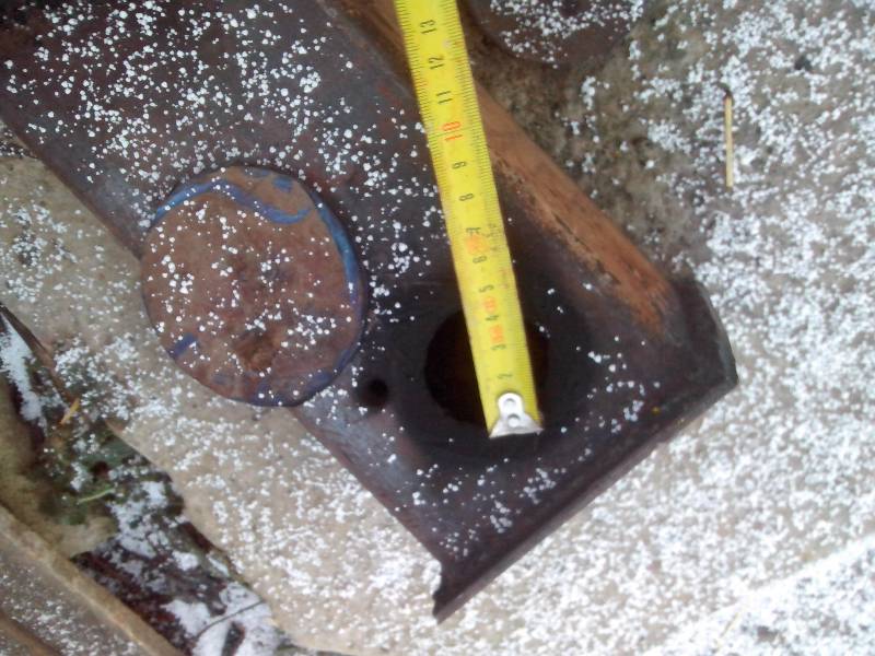

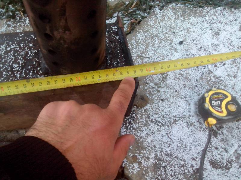

    Сделал печь на отработке. Не работает
    люди добрые подскажите где ошибка что не так сделал? наливаю отработку зажигаю и тут дыма столько что не видать ни чего вокруг, размеры нижнего бочка прямоугольная длина 38 см 11 высота ширина 11 см соединяется с верхним бачком трубой 9 см окружность и 20 см длина .верхний бак оналогичен нижнему только длиннее на 10 см.заливная горловина 5см. спасибо за ранее

  12. mika115
    Re: сделал печь на отработке .не работает
    Фото или рисунок печи хотя бы посмотреть ...

    15 дек 2013
    Моя самодельная печка

  18. арман
    арман Участник
    15 дек 2013
    В трубе шесть отверстий по кругу и восемь в верх .закрывал полностью жестю изменений не произошло
    Как дымела так и дымела в рабочий режим так и не вышла
  19. mika115
    Конструкция рабочая , правда не без ошибок ... Без хорошего дымохода работать не будет . Сфотай трубу .
