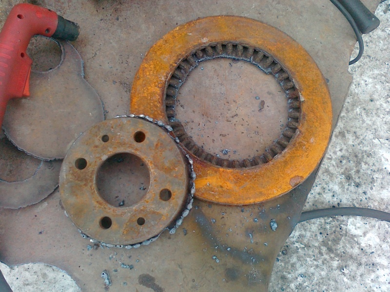

    сегодня поднял на 13 мм дожигатель, просто подложил гайки под ключ 13 под ободок крышки верхней, понравилось, раньше старался наоборот отверстия в дожигателе сделать ближе к торцу, зависимость пока не ясная, просто видимо легче парам выходить, щель кольцевая увеличилась между дожигателем и отверстием в разделительном диске. завтра попробую вместо старого конического разделительного диска из 3мм или (2мм уже не помню) тормозной диск.
    не знаю как это происходит, третий раз забываю закрыть кран при набирании масла в канистру, залил 1/3 гаража отработкой, благо что рядом была куча песка, надолбал засыпал.

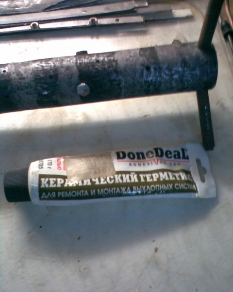

    KPD, как писали ранее и я бы оставил пару торцевых отверстий.
    При настройке для закрытия отверстия пользуюсь керамическим герметиком, при нагреве становится как керамика. При отрицательном результате все обратно возврашается с помощью шила. После настройки ненужные отв. завариваются, но я так и оставил.
    На фото дожигатель, нижнии отв. им замазаны. Проработал прошлую зиму, сейчас на модернизации.
