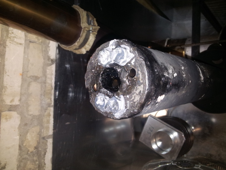

    Больше, там порядка 20 отверстий.
    4 столбика таких.
    Много?
    высота корпус-чаша 63.5см, длинна дожигатель-крышка 58см, получается 5.5см
    Диаметр печки 22см, диаметр дожигателя 9см
    Заделал 4 торцевых отверстия болтиками посадив их на герметик печной
    и заделал 6 штук отверстий во вторичке просто герметиком.
    завтра буду испытывать.
    Кстати вопрос как безопасно испытать, чтобы без всяких хлопков и приключений?

    С таким кол-вом(20 в столбе) и Ф=5мм этот дожигатель легко переварит и 2-3л скорее всего и больше
    Пример: Sобщая площадь вторичных отверстий вашего дожигателя=1570,4мм/кв и Sмоего=424,2 После переделки в моем варианте печь легко переваривает 1л/ч и справляется с 1.2л(мне больше 1л/ч не нужно)
    5.5см- стандарт
    С диаметром печи я немного ошибся, Ф печей у нас одинаковый, дожигатели разные мой 60мм(по наружке). Но не суть:-)
    Пока есть время- замажьте отверстия во вторичке как писал выше. Чтобы не тратить времени, если вдруг чего не понравиться то всегда и с легкостью можно его отколупнуть
    Розжиг по инструкции, для пробы- подача масла не больше 1л/ч, ну и техника безопасности не помешает:-)
    Ждем результатов, Удачи!
