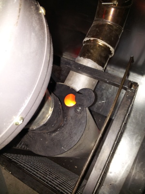

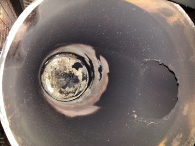

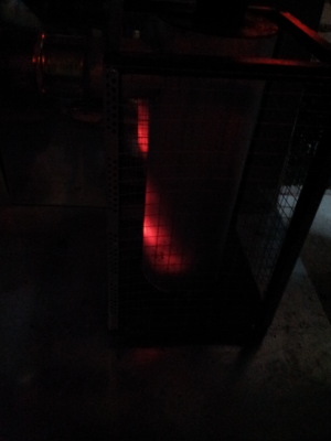

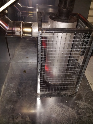

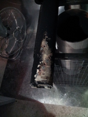

    Отчитываюсь об эксперементе.
    Вчера заделал 2 дырки в торце дожигателя болтами м10 посаженными на герметик.
    Также заделал дырки во вторичке через одну герметиком.
    Сегодня нашёл у себя два воздуховода 1м и 0,5м для вентиляции диаметром 125мм и насадил их на дымоход свой сжав хомуттами.
    Итого получилось внутри помещения 1,2 метра и на улице 3,5 метра.

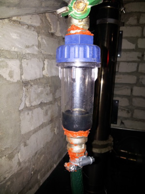

    Налил в чашу чутка масла, кинул промасленную тряпку и налил на неё чутка Уайт-спирита, поджог это дело. Через 30 сек вставил дожигатель, подождал пару минут, включил наддув. Начало гореть, сначала горело весьма вяло, потом постепенно разгорелось до того что огонь начал в дымоход вырываться, убавил подачу, через минут 5-10 стало гореть слабее, добавил подачу а то от такого слабого горения толку мало. По начала был чорный дым из трубы, я совсем чутка увеличил подачу воздуха, дым вроде исчез. Через полчаса вообще без дыма стала гореть.
    См фото
    Так печь нагревается во время работы
    [​IMG] [​IMG]
    Стока масла я лью
    Огонь в печи
    Дыма нет
    Фото после часу - полутора работы
    Такой белый он тока в одном этом месте
    Внутри
    Появились вопросы:
    1. Нормально ли что греется только одна часть печи. На фото видно что покраснение только с одной стороны. Что это может означать
    2. Нормально ли что пламя вырывается в дымоход? Сам дымоход правда до красна не раскаляется.
    3. Можно ли считать эксперемент удачным? И соотв заделывать так дырки на постоянку. Стоит ли заделать дырки первички совсем и просверлить тока 3 дырки небольшого размера, сейчас получается там 2 дыри по 10мм и ещё дует из канала подачи.
    4. Как понять что выхлоп не попадает в помещение? Откровенно дымом не пахнет, просто есть лёгкий запашок масла как бы.
  7. step2094
    1 А как вы сами думаете?)
    2 при правильной настройки пламя не должно вырываться в дымоход
    3 Вы сами сравните что было до и стало после, думаю что вы идете правильным путем:wink: , но придется еще немного поработать с настройками:drinks:
    4 Если нет запаха значит все ГУД)
    Я же вам вчера писал "залепите 6 отверстий в торце и попробуйте, если печь не выйдет в режим или долго будет выходить(более 2-3мин) тогда- утколупайте герметик с двух отверстий и с ново пробуйте и тд."
    Повторюсь, для вашей печи подача 1л/ч для того что бы понять что к чему, настроить ее, более чем достаточно.
    Какая была подача топлива л/ч?

  8. bazele
    Уже есть продвижение. Теперь процес настройки. Обратимся к советам профи: " Если пламя темное и с копотью, уменьшаем отв в торце. Если пламя прозрачное соломенно- голубое, но только внизу, увеличиваем отв в торце, добавляем ряд на трубе, самый верхний ряд не выше, чем половина расстояния от дна до отв. дымохода. И т. д.".
    Я бы все-таки в торце оставил одно отверстие подачи масла,остальные закрыл.
    Посмотри что скажут более опытные.

  14. эд1975
    ты мне скажи печь с принудительным наддувом или нет ?
  15. bazele
    Дует он в нее, хотя говорил, что отмосферная, не слушает.

    KPD "к сожалению не могу понять.
    я для этого сфоткал стаканчик прозрачный, где видно струйку"
    Я струйку не увидел- отсвечивает

  18. эд1975
    KPD - любой эксперемент можно считать удачным ( если сто или гараж остался целым ) , огонь конечно не должен выходить в трубу ( иначе кпд прийдеться снимать с трубы а не с печи ) , а неравномерный разогрев печи скорее связан с нарушенной центровкой дожигателя и симетричности просверленых в нем отверствий .

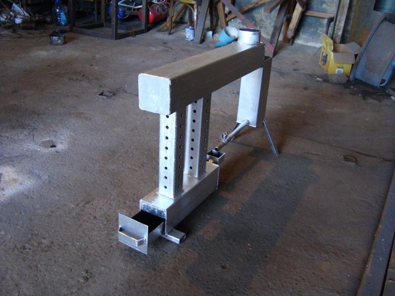

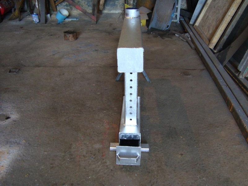

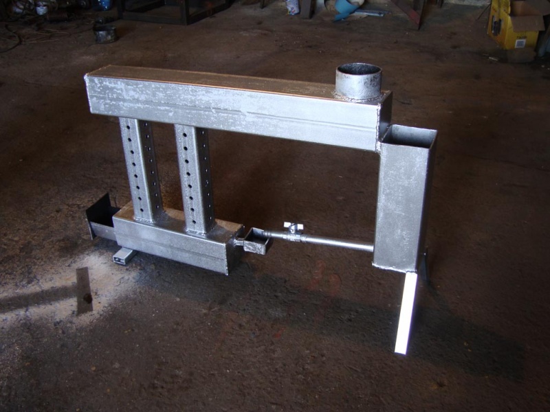

    Печь на отработке с двумя инжекторами - будет ли работать?
    Вообщем интересует такой вопрос, будет ли работать такая печь и с кокой длиной дыохода? очень смущает дверца в которую заливают отработу... гляньте как специ плз, а то хочу замутить себе такую в гараж...
