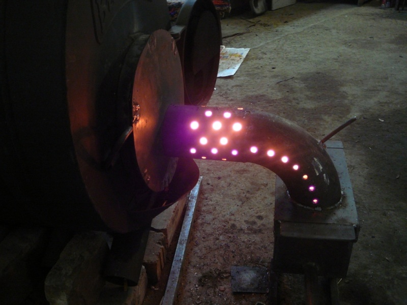

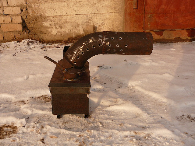

    karapuzz, я вас умоляю, ооочень внимательно изучите тот материал, что я вам выложил. Там есть все для постройки данной приставки и все это высказывания от remix59.
    Фото так-же есть.
    Иэучите а потом сравните со своей и найдете массу различий. Сделайте как на фото, а в описании подробности.

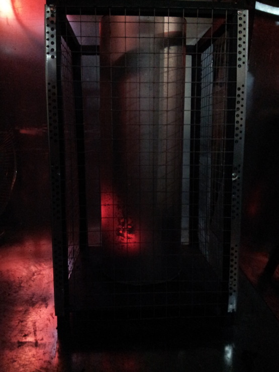

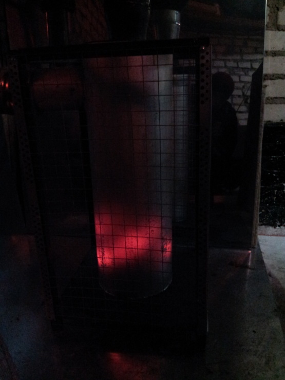

    Сегодня заткнул одну из трубочек подающих воздух в маслоканал. Проверил как дует на снятом дожигателе, поток из маслоканала стал значительно меньше.
    Запустил печку. Особых изменений не заметил. Работает точно также как и до этого. Активно греется только один бок печи, скажем так одна половина греется до красна, а другая нет.
    Если делать оооочень тоненькую струйку масла то горение есть только внизу печи, пламя желтое.
    Добавляешь чуть побольше горение смещается к середине печи, пламя тоже жёлтое, но языки пламени оранжекого цвета достают до верху и чутка вырываются в дымоход.
    По поводу кол-ва воздуха, особой разницы не заметил, что на полную что чутка прикрыть, горит почти одинаково. Если сильно закрыть то горит немного по другому, как бы как обычный костёр горит..
    Сделал видео, может по нему будет чтото понятно
  3. san
    попробуйте на чашу поставить кострюльку ф 150 высотой 100-150 чтобы первый ряд был в кострюльке.

    Тоесть по сути эта кастрюлька станет новой чашей?
  5. san
    уменьшение площади испарения+повышение темп +изменение потокапаров
    немного неправильно написал выше -от дна кострюльки(расходник) до трубы начните с 50мм, пусть даже больше рядов будет в нутри.а
    эксперементируйте и будет результат.
    (но конечно отв 5мм для надува великоваты)

    отличия есть, если мне делать такую же приставку, это не выход все резать заново и заваривать . Ладно инжектор и колено можно новые сварить. Так лучше эту попытаться доработать как ни будь. и как у него сделано поддувало на отводе большего диаметром?
  7. @kz
    Re: Не могу запустить печку на отработанном масле
    Сделай больше фото, не понятно где люк первичного воздуха.

    (повторюсь не вчитывался) надеюсь вы решили проблему с "гудением" я в своей печи решил установкой дымохода в 6.5 метра и дефлектор сверху (печь сейчас всостоянии прожУвать даже 2.5 литра\час) без гула. если масла еще больше, тогда гудит, и воняет маслом.
    из последних фото стало понятно, что на малых режимах греется с одной стороны.
    это решается установкой печи по уровню!! это очень важно!! тоесть пятно масла в чаше не должно скапливаться с одной стороны, а должно гореть равномерно. такое у меня тоже было на первой моей печки (сейчас сделал печь с регулируемыми ножками, как на стиралке)
    если по уровню выставить не получится, тогда только ставить "завихрители" , но это уже доработка и новая настройка... с учетом того, что вы ее купили, я так понимаю оно вам не очень бы хотелось...
    а вот чашу менять я думаю смысла точно нет ИМХО

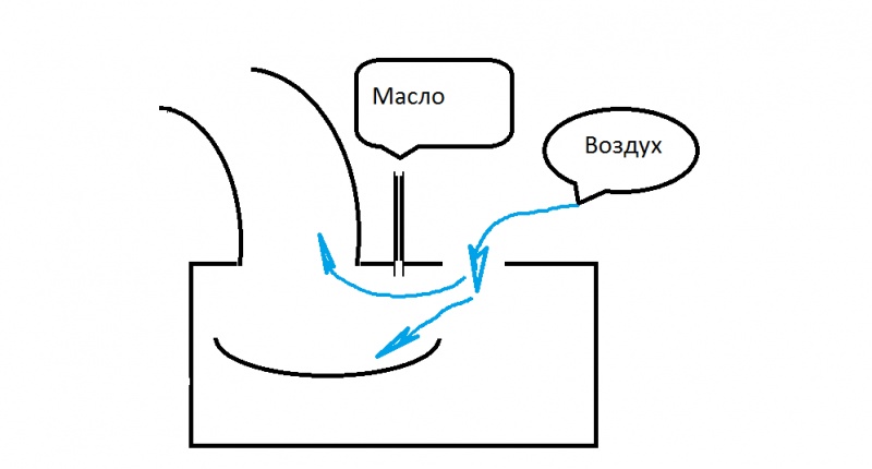

    Здравствуйте, а как лучше сделать подачу масла? у Меня вварена трубка рядом с отводом и получается она капает на край чаши и немного стекает. Так правильно или сделать по другому надо не могу найти как для такого типа сделать подачу. А может стоит убрать чашу и а горение пусть делается в испарителе ?

    Для нормальной работы печи такого типа необходимым минимумом являются :
    1. хорошая тяга.
    2. кислород для горения масла.
    Первое обеспечивается дымоходом и герметичностью конструкции, а второе зависит от исполнения нижнего бачка.
    Какое кол-во воздуха поступит к поверхности горения в Вашем случае?
