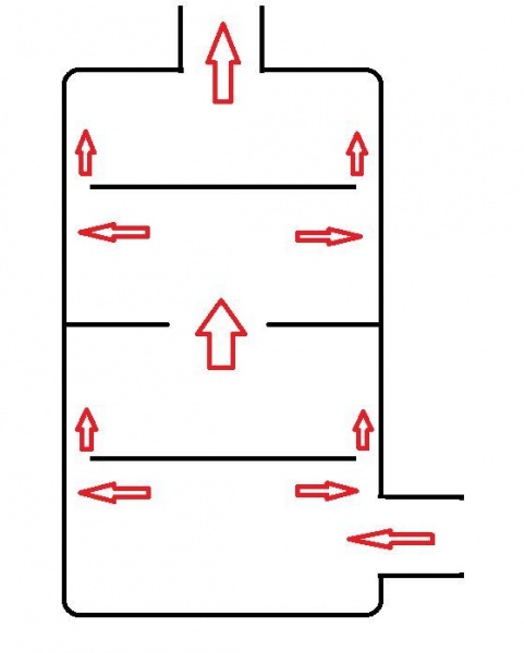

    5. При розжиге, когда печь и дымоход еще холодные и тяга минимальная, я задвигаю хобот печки полностью до отвода внутрь,
    уменьшая количество работающих отверстий. о мере разогрева печи, выдвигаю приставку на половину, а потом и на все ряды отверстий.
    6. В печь нужно вставить, съемную горизонтальную перегородку с зазором вдоль стенок, а лучше три, первую с зазором по диаметру, вторую с отверстием 100мм в центре, третью то же с зазором по диаметру, расположив их равномерно по высоте печи начиная с высоты входа газов от приставки. Тогда тепло будет омывать весь объем печи и нагревать ее стенки, а не выстреливать по прямой в центре печи сразу в дымоход. Это будет работать, при условии, что соблюдены все перечисленные выше недочеты.

  8. remix59
    Re: Не могу запустить печку на отработанном масле
    Вот о таких перегородках я говорил.
    Они вставляются по одной через дверку печи, стоят на тонких ножках друг на друге, раз в сезон их можно вынуть и почистить. Тогда можно получить тепло в помещение, а не в трубу. Именно из-за их отсутствия многие сетуют на то, что твердотопливные котлы с большими топками плохо греют на различных приставках и горелках.
  9. karapuzz
    karapuzz Постоянный участник
    2 дек 2013
    железногорск
    про перегородки понятно попробуем сделать
