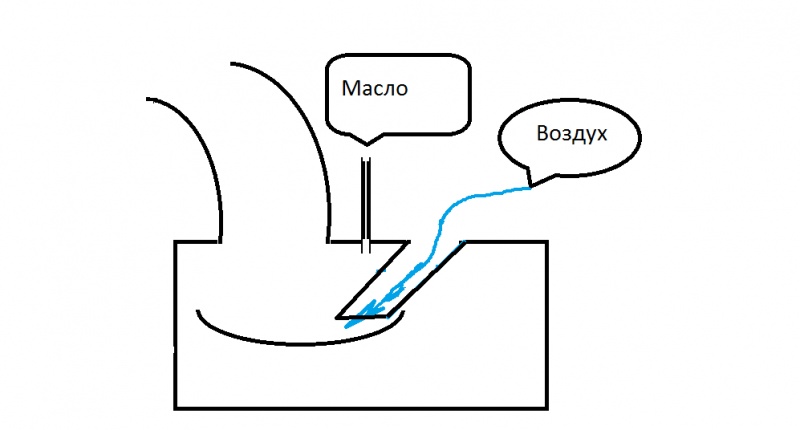

  8. Prohozii
    Re: Не могу запустить печку на отработанном масле
    remix59 уже ответил, но для наглядности. Когда экспериментировал, то брал полоску тонкого металла, сворачивал трубочкой и вставлял в лючок направляя на ванночку с маслом. Правда и отверстие лючка у моей приставки круглое, а не квадратное.

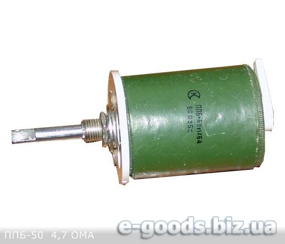

  16. britmila
    [​IMG] регулятор оборотов ППБ-50 4,7 ОМА на 08 улитку работает превосходно.
  17. zcyfz63
    zcyfz63 Постоянный участник
    4 янв 2013
    Там одной спирали за глаза хватает. Одну надо было резать на частии подбирать обороты. А не три покупать
