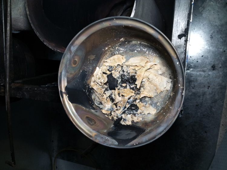

    Продолжаю эксперементировать с печкой. Поставил в чашу кастрюльку 16см (15 не нашёл нигде), высотой около 12-15 см.
    Особого эффекта не заметил. В самом начале работы начала равномерно прогреваться - покраснела со всех сторон. Но гдето через 10 минут всё стало как раньше - краснеет только один бок. Внимательно рассмотрел что же происходит внутри. С той стороны где печка краснеет видно что в чаше идёт активное горение, там где нет нагрева соотв никакого горения нет, собсвенно говоря там вообще ничего нет. Совсем не могу понять что же не так :(
    Фото кастрюльки после часу-полутора работы

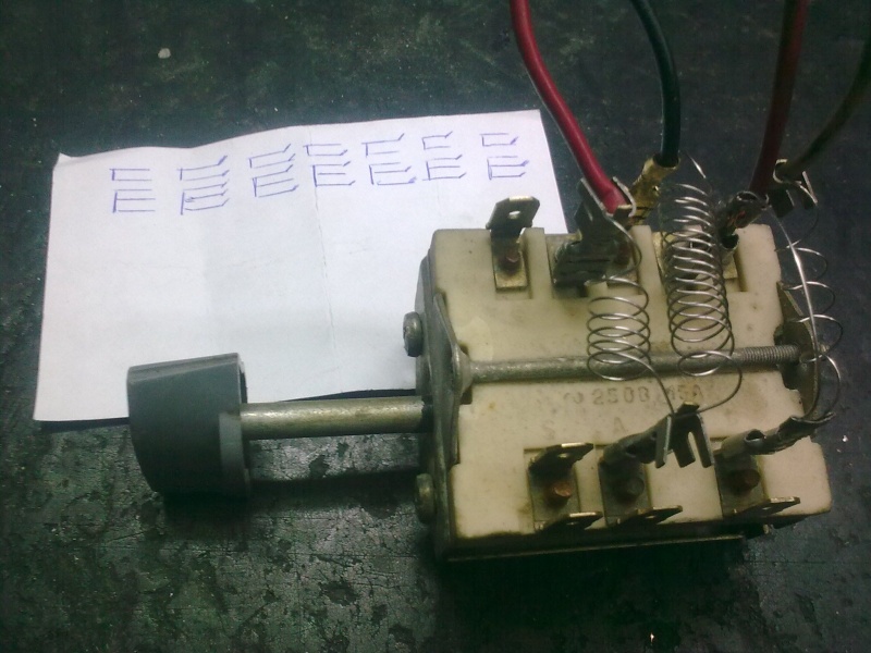

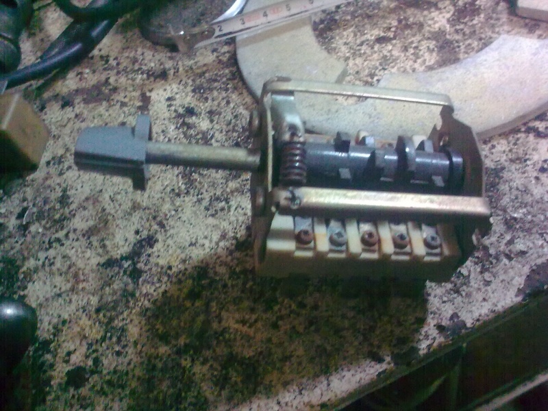

    Мой б/п от компа на 300W. мотор 12/40 хватает пол метра нихрома 0,5мм для его полной остановки. Мотор работает с трех вольт, уверенно работает и пускается с 4. Нашел у себя переключатель на 7 положений с керамической основой. Сегодня собрал на нем временно для пробы приблизительно 3.5v, 4.5v, 5v, 6v, 8.5v, 10.5v, 12v. На днях, как праздники позволят, доберусь до гаража, подключу проверю точнее, что получилось. На глазок, по струе отработки, мне надо 4,5-6v. Но там видно будет. Забыл сказать, через трех позиционный переключатель использую 5v и 12v линии с Б/П.

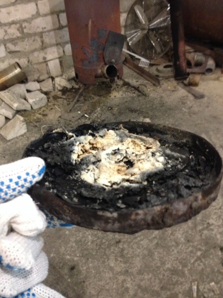

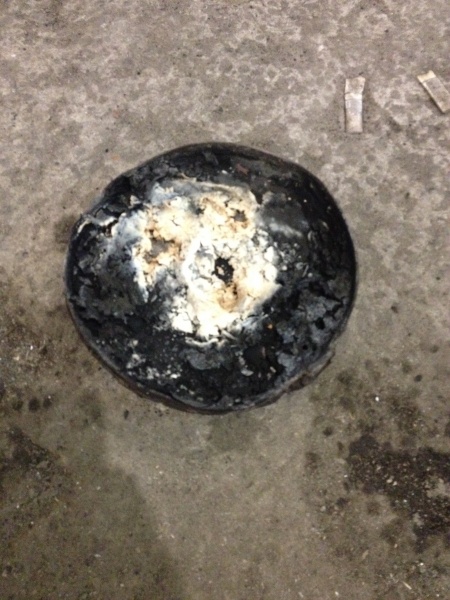

  10. pps10
    Вот так это выглядит.
    С наступающим новым годом. Счастья,удачи.
      116,8 КБ
      337
      110,1 КБ
      330

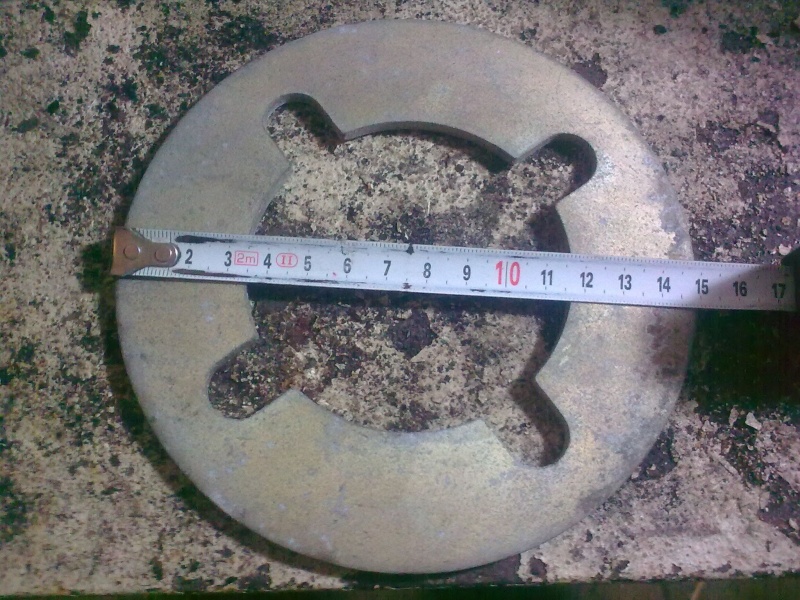

  17. pit
    pit Постоянный участник
    13 дек 2011
    67
    нашел диск как раз по моей печке 150мм, 5мм толщиной, вот теперь думаю, ставить его как разделитель или нет. ведь тогда пламя может подняться выше и больше будет улетать в трубу.

  18. britmila
    при таком расположении горение будет возле диска.Всё будет зависеть от наддува.
  19. Виталя
    Чтоб пламя не улетало в трубу,немножко уменьши подачу масла.Или увеличь обороты моторчика вдува.
