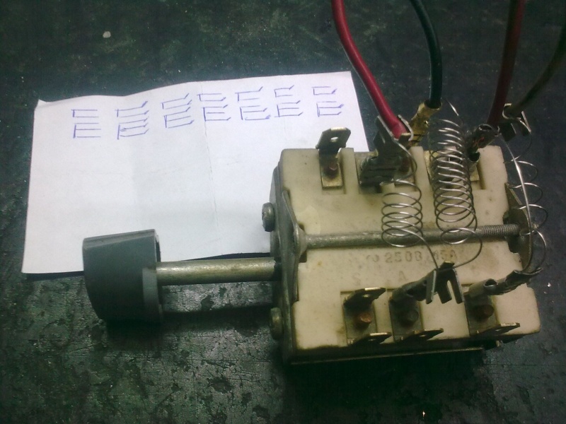

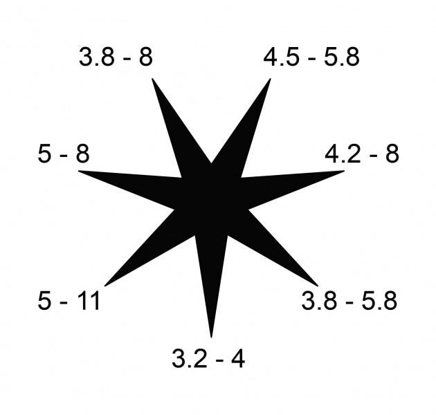

    Сегодня пробовал уменьшить подачу, т.е. поставил два редуктора 1/12 подряд, надо было сначала посчитать передаточное, зря время потерял. Получается 1/144. на максимальных оборотах моторчика, отработка еле капает. С редуктором 1/12 и напряжением 3.2V печка отработку съедать успевает, не коптит, но хотелось иметь возможность еще уменьшить подачу. Расход еще не замерял. Наддув у меня на 220, увеличить не получится, счас ищу вентилятор печки от 09.
    Может кто то счас может посчитать передаточное число редуктора дворников Москвича или Ваза, или знает, подскажите сколько там, стоит ли искать.
    Замерил напряжения и нарисовал звездочку под переключатель, первое число с 5ти второе с 12ти вольтовой линии, переключаются с отдельного тумблера на три положения, он же и выключатель.
