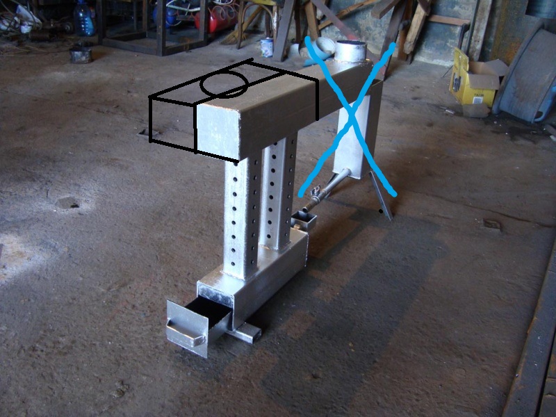

    сегодня направил в поддувало тоненькую трубочку с приделанным к ней кулером от компа, питание дал 4V так инжекторы загорелись все одинаковым белым пламенем, если дать более 4V то начинает переть дым, дымоходу сложно справляться..., вопрос в том... можно ли приладить этот кулер на к поддувалу штатно дабы не заморачиваться с дымоходом или лучше дымарь пристроить и не париться??
  7. Zavylon
    Zavylon Постоянный участник
    21 дек 2013
    76
    Украина, Донецк
    ну чтоб не отравлять одному инжу жизнь плохой тягой, может стоит сделать так? а заслонку сделать новую между двух инжей? что скажете?

  8. Игорь905
    Игорь905 Постоянный участник
    27 дек 2012
    для инжекторов так будет лучше, а для тебя хуже т.к. сьем тепла гораздо уменьшится

    а если пластинку перед дымоходом поставить??

  16. Zavylon
    21 дек 2013
    76
    Украина, Донецк
    все понял!! спасибо!!
