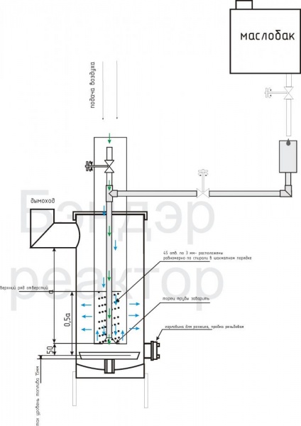

    У меня по чертежу Бендера не вышло. Воздуха не хватает от улитки 2108.
    Оставил нижний ряд отверстий и по четыре в каждом ряду выше. После этого заработало.

    Просверли в торце три отверствия Ф3мм. ( это необходимый первичный кислород для горения )

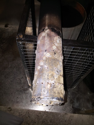

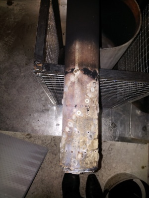

    Проделал следующее. Заделал все имеющиеся отверстия в дожигателе.
    Просверлил новые 2,5мм. Сделал 4 ряда. 1-й ряд 19 отверстий, второй 14, третий и четвёртый уже не помню сколько. Там отступ между отверстиями больше просто. С первичкой ничего не делал, так и сотавил, чтобы чуть чуть дыло из маслоканала.
    Вот фото дожигателя - это уже после часа работы
    [​IMG] [​IMG]

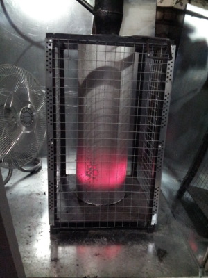

    Сначала подавал масло струйкой гдето 2мм, плямя аш вырывалось в дымоход и смотровое окошко, если его открыть.
    Уменьшил подачу (струйка 1мм) и открыл почти полностью подачу воздуха. В итоге вот что.
    Печка прогревается равномерно, пламя внутри жёлтого цвета и вроде как чутка закручивается. Я отверстия сверлил чутка под углом. До дымохода плямя не достаёт при этом, ну может только иногда языки пламени достают, но не постоянно.
    Горение без дыма. Лишь изредка проскакивает чутка дымка.

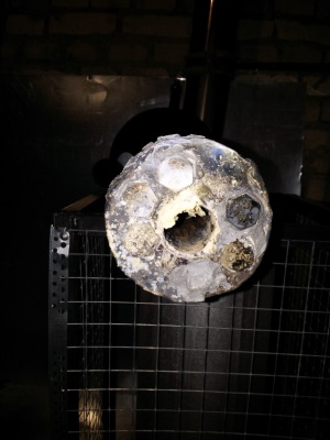

    После часа работы на маслоканале в торце дожигателя почемуто образовалась вот такая штука
    В целом уже понравилось как работает печка, вроде можно пользоваться...

    Эта борода образовалась из за высокой температуры и подачи воздуха через масло канал(масло начинает гореть именно в канале и коксует его), у многих с таким торцом эта проблемка..
    А как же фото чаши?
    Погоняйте печь в одном режиме пока она не затухнет либо не начнет дымить, если нет такой возможности то часика 4-5 вполне хватит и глянте на торец и на остаток в чаше.
