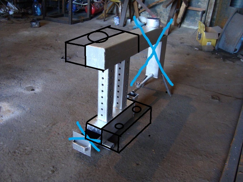

  9. Zavylon
    Zavylon Постоянный участник
    21 дек 2013
    76
    Украина, Донецк
    походу не стандартная ЧП стремится к классике, вот думаю над таким вариантом, только залив масла сделать так как был раньше, чистить хоть можно будет...

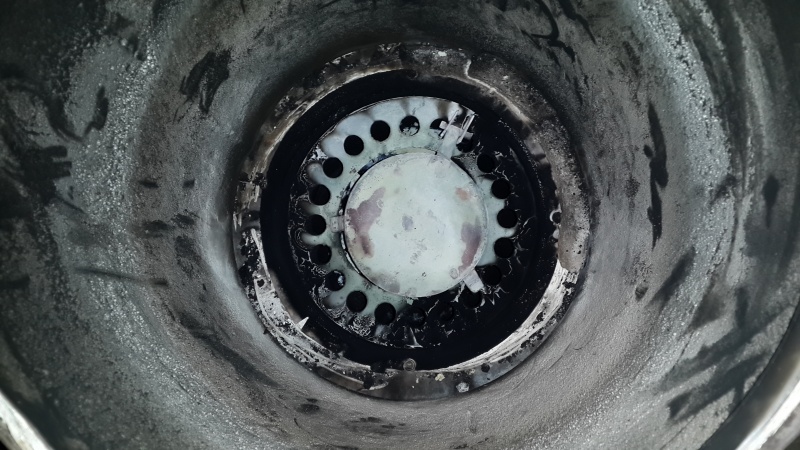

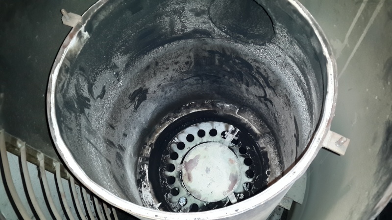

  19. Serjik10
    Serjik10 Постоянный участник
    21 авг 2012
    48

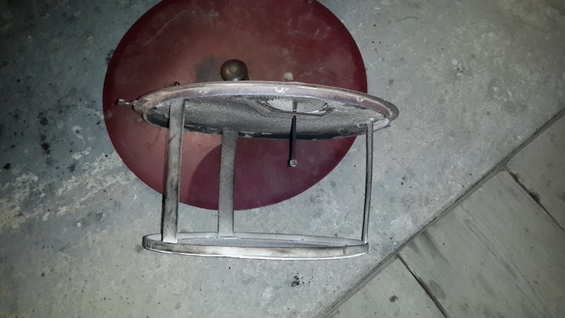

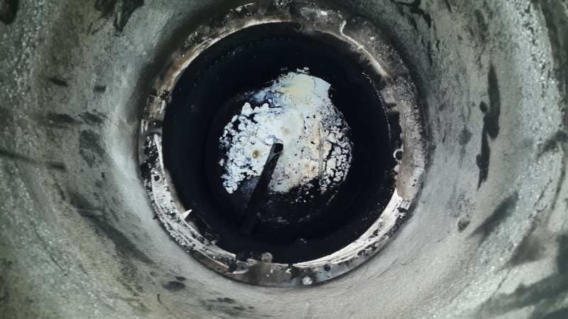

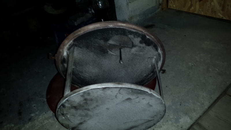

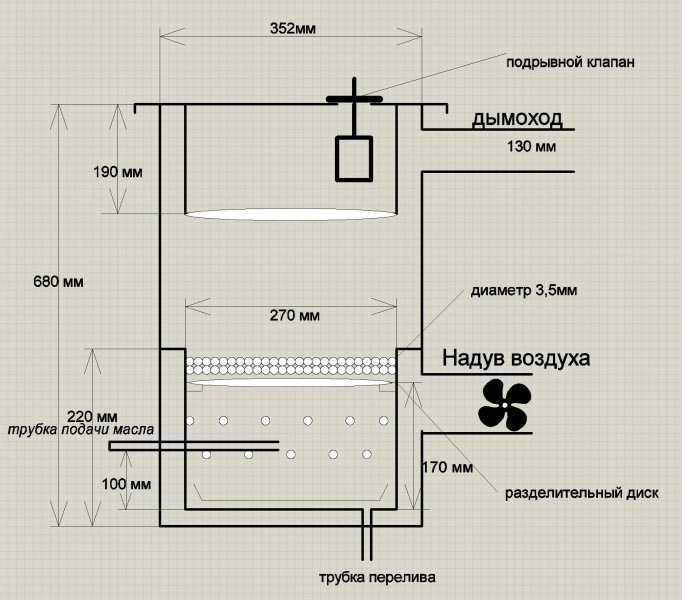

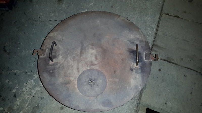

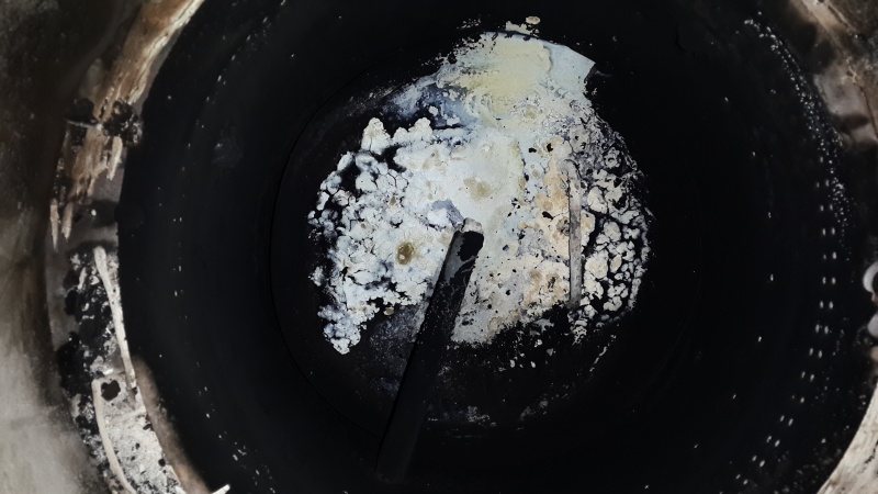

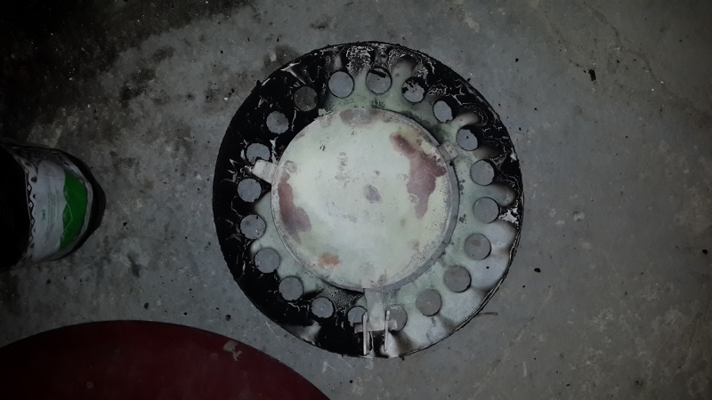

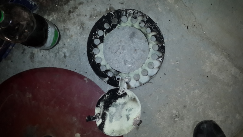

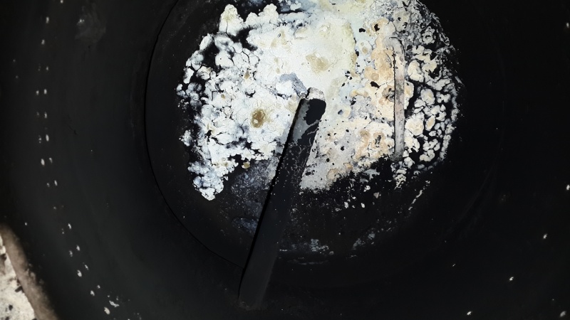

    Всем привет! Имеется печка Гелиос АОЖ-10У3 очень не доволен ее работой, хотелось бы ее переделать для повышения КПД. На данный момент жрет около 2 х литров при этом тепла дает не много для прогрева утепленного гаража 6/8 и потолки 2,5 метра надо топить пол дня. При чистке на тарелке очень много шлака как асфальт приходиться молотком отбивать. Думаю переделать ее под принудительный надув, как на форуме многие делают нужны ваши советы по минимальной переделки, улитки и управление не проблема имеется в наличии так сказать подскажите плиз. Сейчас дочитываю 4ю тему по данному вопросу. Выкладываю фото и чертеж.
  20. Бэндэр
    Для исключения шлака как асфальт плыви в сторону повышения температуры испарительной камеры и подогрева первичного воздуха (исключение обдува, разделительный диск, направление потока пламени....). а там и КПД вырастет
    раскажи как реализована маслоподача на твоей печи- трубка наверно жудко коксуется?
