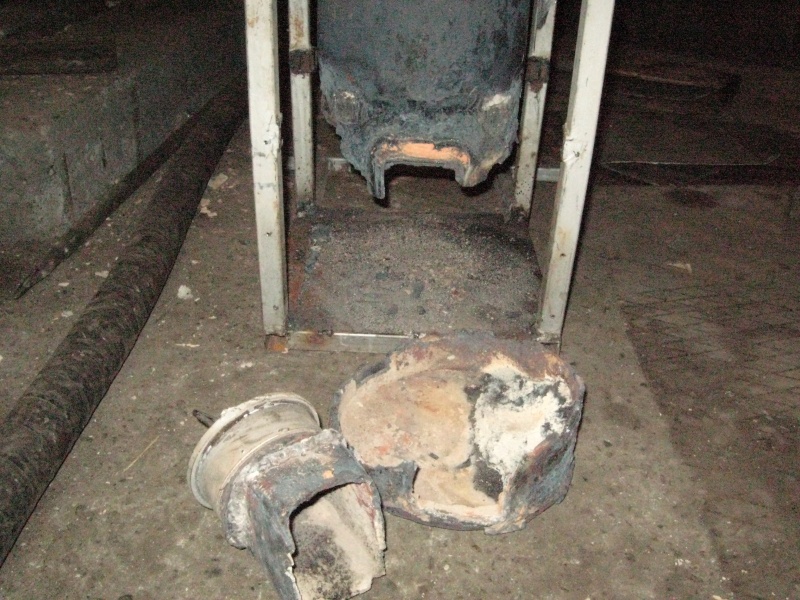

  9. Виктор Анатольевич
    17 май 2013
    120
    Доброго времени суток
    первая печка прогорела - была снизу утеплена асбестом и минватой до 15 см по высоте
      227,5 КБ
      195

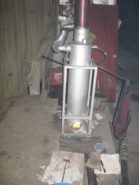

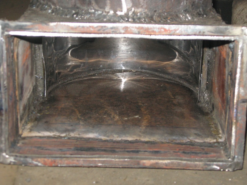

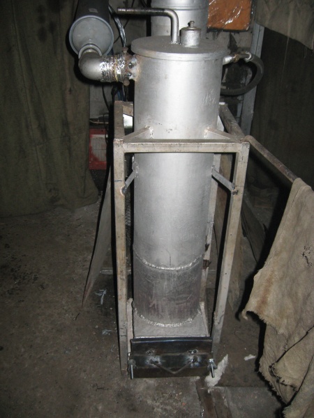

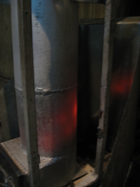

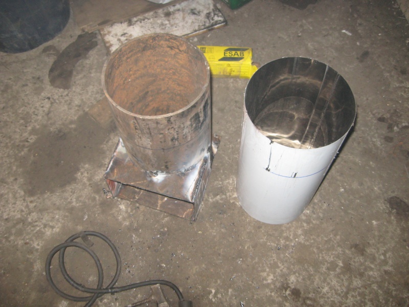

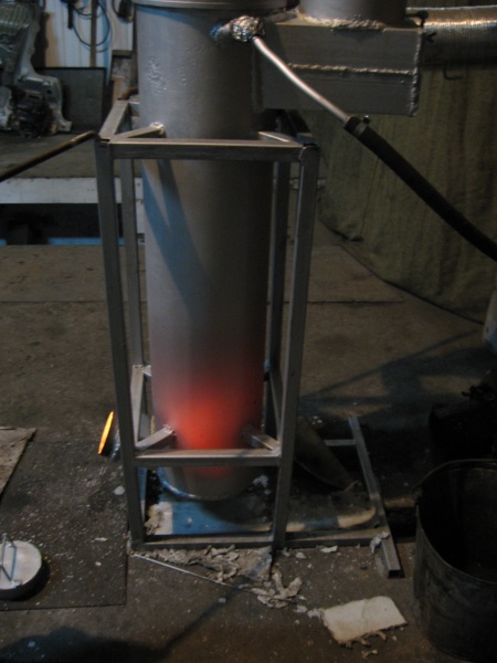

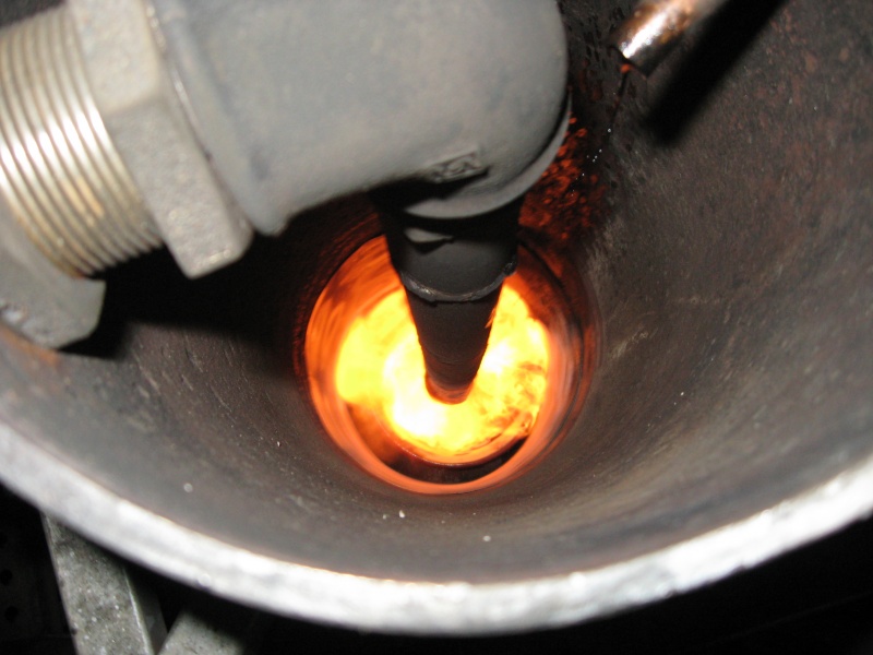

  10. Виктор Анатольевич
    17 май 2013
    120

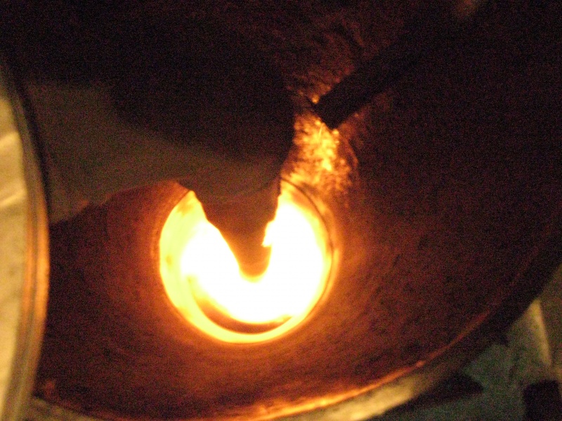

    первая печь с наддувом, наполовину новая; и фото до переделки
    вставыш из нержавейки толщиной 0,5 мм и D = 206
    нижняя крышка из листового железа 1,5, внутри асбест
    фотографии пламени не отображают действительности - пламя снизу :струи желтые, кверху: синеватые/ прозрачнее;
    Горение стало заметно лучше - гореть стало по всей окружности, активнее, снаружи на уровне нержавейки всё равно докрасна (практически как и было)
    чашка высотой 120, d=16~18 - тоже докрасна раскаляется

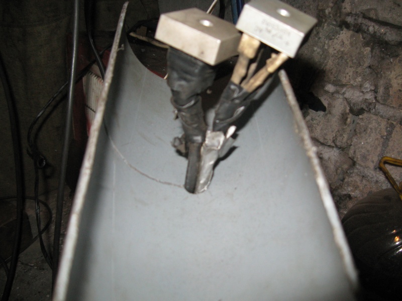

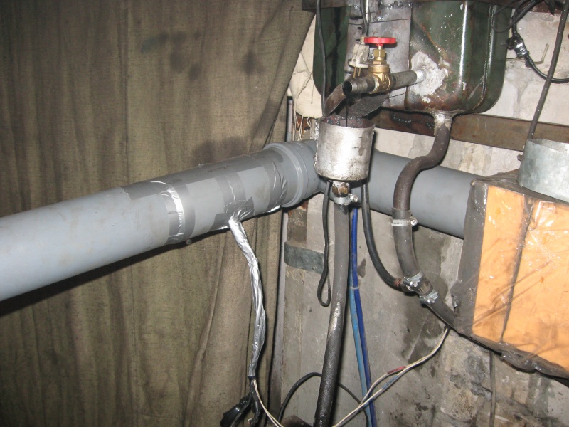

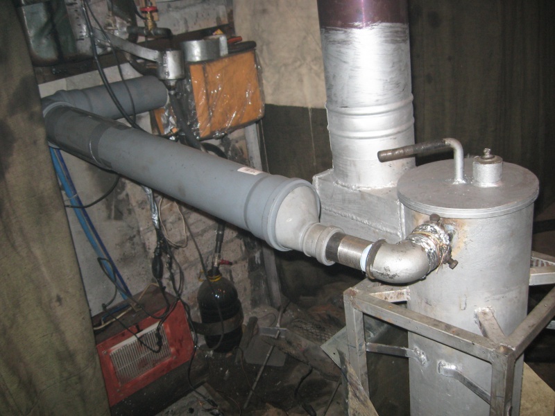

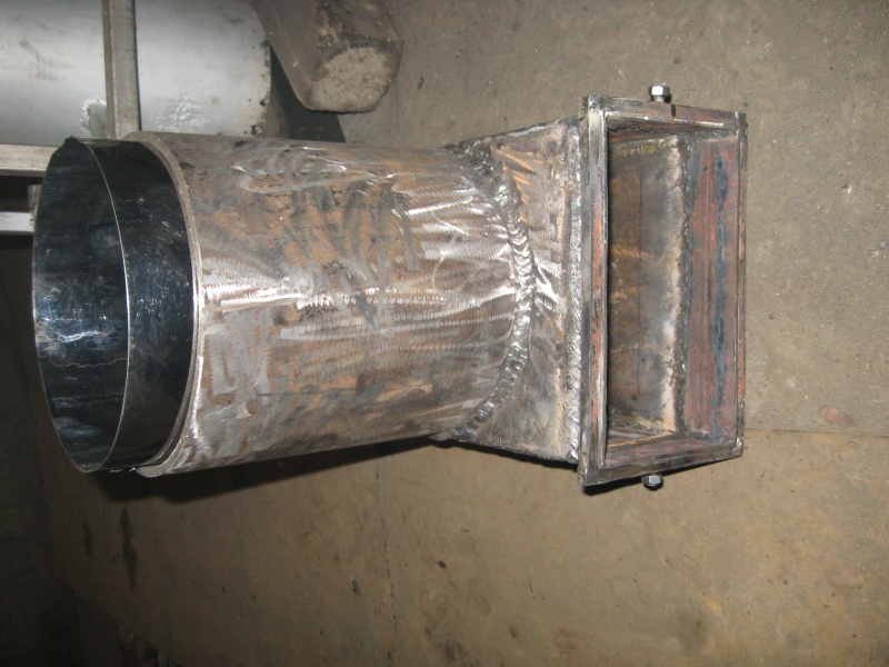

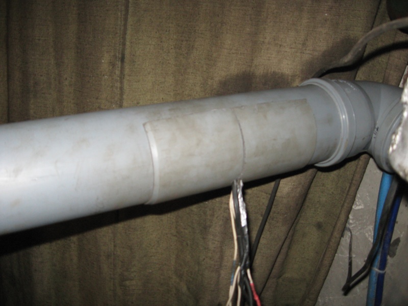

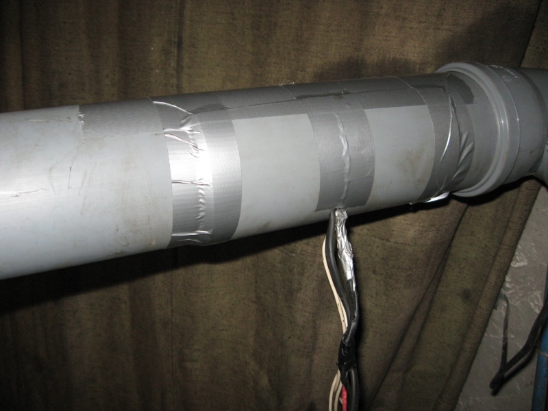

  13. Виктор Анатольевич
    17 май 2013
    120

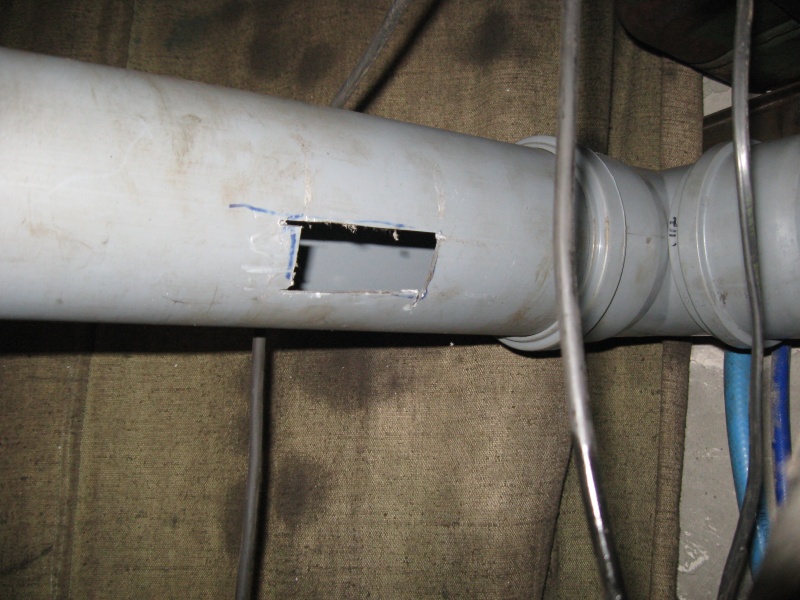

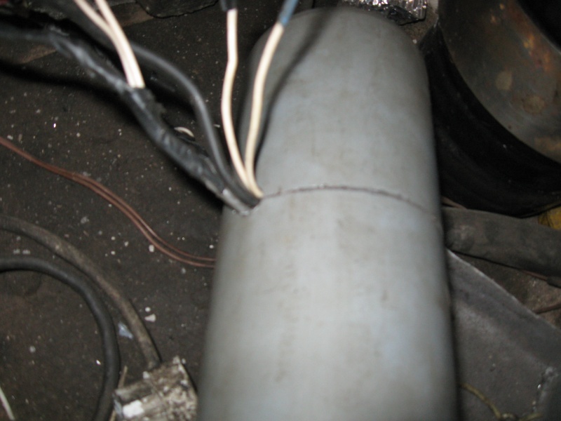

    Переделан воздуховод
    в него врезаны диодные мосты для охлаждения
    из мест соединений пластиковых труб возух не проходит вообще
    далее, где переходник одет на сгон, тоже

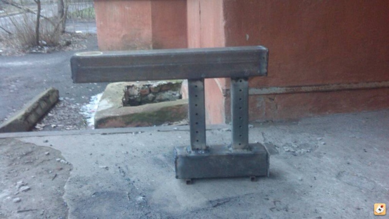

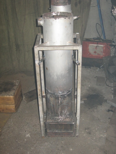

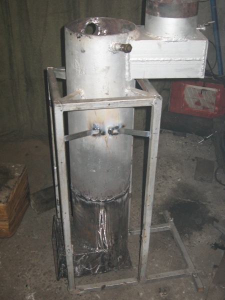

  14. Zavylon
    Zavylon Постоянный участник
    21 дек 2013
    76
    Украина, Донецк

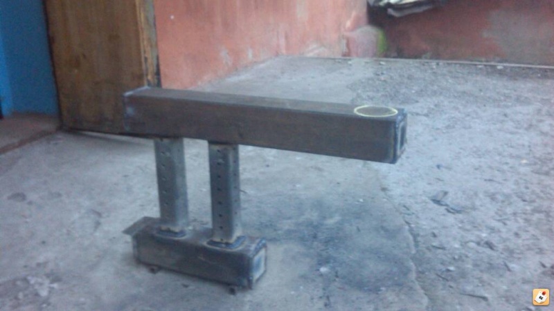

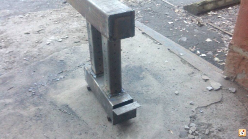

    Дабы прояснить ситуацию, выкладываю все по новой
    такой была печь когда я ее забрал от сварщика
      90,5 КБ
      115,3 КБ
      147
      104,2 КБ

  17. андрей2013
    андрей2013 Новичок
    9 янв 2014
    всех с наступившими! хочу изготовить печь на отработке примерно 20-30ква мощности без надува.без советов новичку очень тяжело опредилиться какой она будет.обращаюсь к местным Гуру:скиньте мне пожалуйста на anna.mojaisk01@bk.ru схему или чертежи агрегата по вашему мнению самого работоспасобного.заранее спасибо
  18. Zavylon
    21 дек 2013
    76
    Украина, Донецк
    у меня за основу взята квадратная труба 100х100, инжектор 60х60, их два)) дымоход 110, как видите не вертикаль.
    В инжах отверстия на 8.5мм в каждом по 48 шт. На дне "пинала" после гашения печи нахожу воздушный нагар, который чем то напоминает резину, но очень хрубкую, при малейшем прикосновении рассыпается
