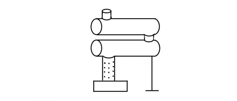

  15. Zavylon
    Zavylon Постоянный участник
    21 дек 2013
    76
    Украина, Донецк
    а я раньше в отоплении гаража не нуждался)) а вот теперь котельная гараж не топит, а ремонтироваться нужно.
    Вот накрапал еще вариантик с большим отбором тепла..., что скажете?
  16. Zavylon
    21 дек 2013
    76
    Украина, Донецк
    за основу хочу взять круглую трубу где то 120мм, ну и подскажите как ее сделать обслуживаемой...
    отверстия думаю на 12мм, с высотой инжектора я пока не определился, может тоже подскажете??
    Эта печь отчиму в гараж, а свою буду лечить...
