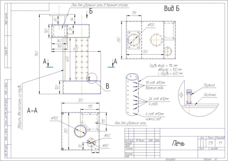

  4. bazele
    Вот выбирайте. Самая распространенная круглая. Это только малая часть, что я скачал ради интереса.
  5. bazele

  7. bazele
    Так и быть,вот квадратная. На инете и форуме http://www.termoportal.ru/forum35/thread1340.html этого добра полно, надо просто потрудиться поискать.
    А не открывается, это архив, надо просто разорхивировать.

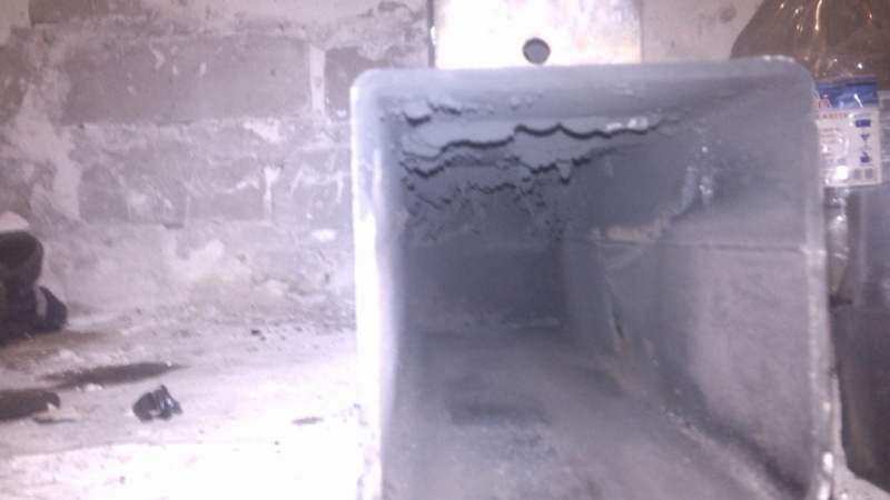

    Пойдем по порядку.
    вот что получилось после сего процесса. так как поддувало было не доделаным, то я его немного подлечил и уменьшил зазоры, что хорошо сказалось на регулировке пламени.
    а вот внутрянка печи после сжигания менее литра масла.

  19. Zavylon
    Zavylon Постоянный участник
    21 дек 2013
    76
    Украина, Донецк
    с дымохода коптит на любых режимах, даже когда закрыта заслонка, если приоткрыть то коптит сильнее, но инжи горят по всей длине, но последний ставбильнее, а на ближнем пламе бывает прыгает...
    и от чего так много сажи?? печку прийдется каждые 3 дня чистить...
