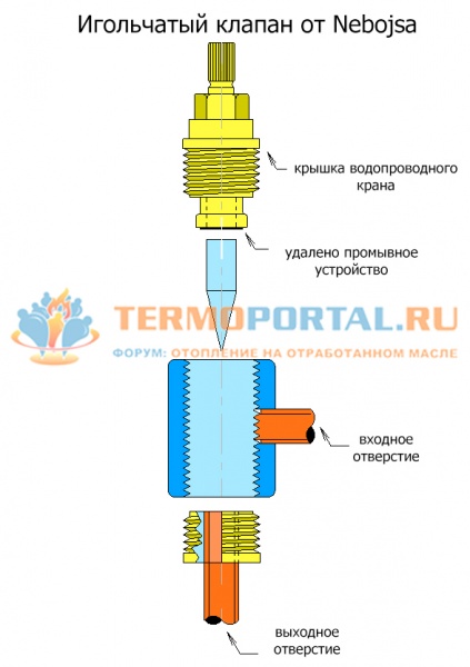

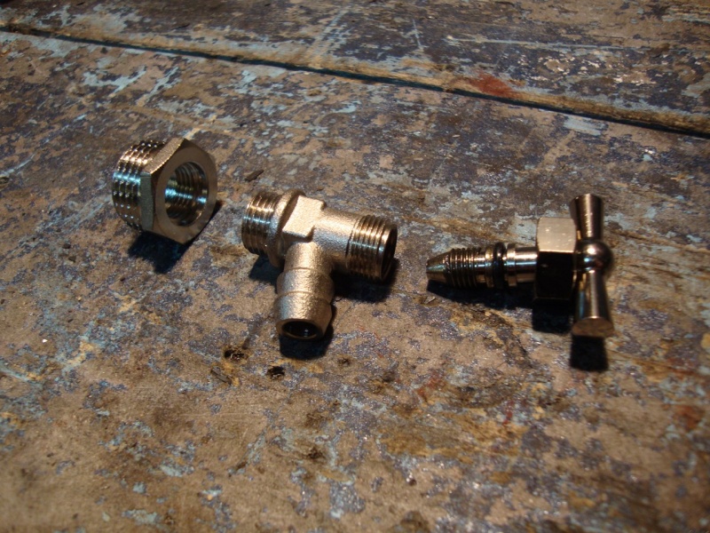

    Я пользуюсь вот таким.Подобие крана Маевского.

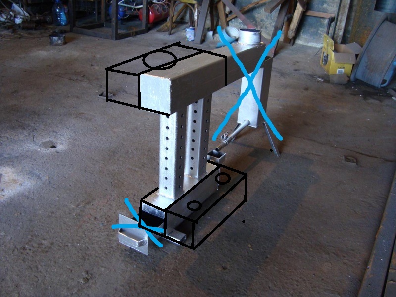

    да уперся потому что с такого материала мне проще ее сделать! Подготовить материал и отнести сварщику, эл дуговой у меня лично нет. Второй раз металл мне не даст супруга покупать)) итак считает что херней страдаю... ей не понять..

    написал в личку, теперь жду как манны)))
    может убрать один инж к чертовой матери? Что то мне подсказывает что один из них не до конца палит отработку и засирает все вокруг.., но тогда вопрос, от чего столько сажи прямо в маслобаке??

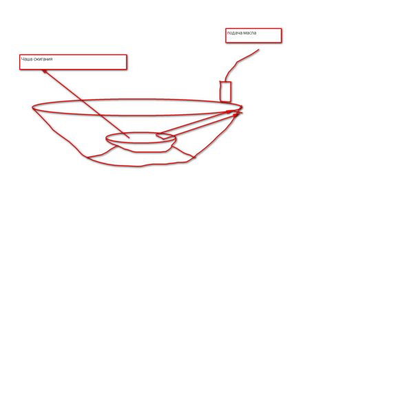

    Еще вопрос если в основную горелку (чашу) встроить небольшую чашечку и топливо подавать на нее при прогреве печи (выходе в режим) малая чаша будет разогреваться до более высокой температуры чем основная горелка (чаша) тем самым топливо будет полнее выгорать образуя меньше шлака.

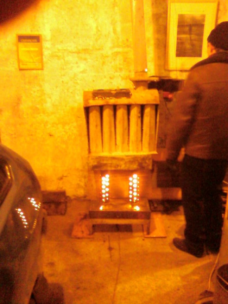

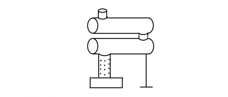

    Тут у меня с верхом лажа, тепло ниде не аккумулируется..., банка побольше нужна..., почему и пересмотрел всю конструкцию и нарисовал такой вариант с одним инжем.
    Для себя понял что два инжа это еще тот геморой...

    убирать надо один инжектор однозначно, с одним замучаешся, а тут их два. На видео все понятно, на два инжектора тяги нехватает просто. и не факт что при переделки верхнего бака тяги хватит даже с одним инж.
    Сам переделывать верхний бак боюсь, т.к. если что -то не получится придется мерзнуть... Скорее всего перед след. отопительным переделаю

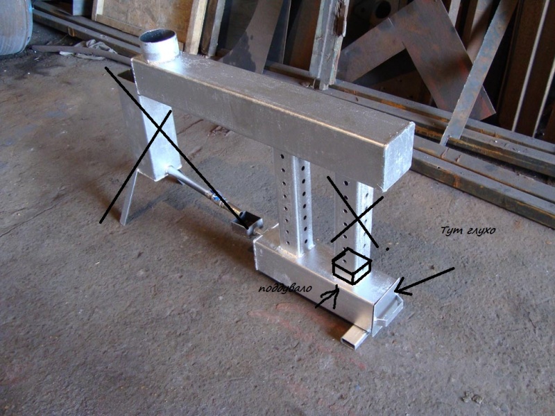

    ну к этому я тоже склоняюсь, а какой резать?? Я так понимаю инж должен быть по середине масло бака? Хочу верх оставить как есть, а низ переделать на один инж только как?? голова уже не варит предложите варианты...

    я бы убрал который ближе к заслонке.
    по идее да, но у меня в самом конце, заслонка на другом конце и все работает замечательно второй год.

    К 1 посту. На фото указано 48 отв., а насчитывается 32 диаметром 6. Если взять рабочие печки и посчитать отношение сечения отверстий к сечению инжектора то увидим некую закономерность в которой и будет то чего хотим. В Вашем случае если их 32 и Ø6 я бы рассверлил до Ø7 не более. Выдвижная часть понравилась, но только для чистки. Приделать фланец и через уплотнитель прижать с откидными барашками. По центру с боку вверху нижней части установить лючок как на ЧП. С противоположной стороны вверху также по центру Т-образный выход дымохода дл. 250-300 мм из 100*100, только не забыть вварить пластину поперек, а то конденсат и пр. прямиком в масло. Это мое видение. А так довольно гармонично выглядит.

    Просто ,большую чашу разместите в теплоизоляторе и тем самым повысите температуру в чаше.
    В качестве теплоизолятора можно использовать вермикулит, есть и листовой, обрабатывается легко.

    на этой печи 48 отв Ø8.5мм на каждом инже. "По центру с боку вверху нижней части установить лючок как на ЧП" тут я не совсем понял.., заслонку перенести на боковину?

    Ответ: 48 отв. Ø8.5мм на каждом инже., совсем меняет дело. У Вас перебор с отверстиями на столь коротком инж., или он не 250 мм как указано. Такое количество подходит для инжектора из 89 или 108 трубы и длиной соответственно 360-400 мм, а у Вас 60х60 и всего 36 см2. Так что убираем лишние отв., соблюдая симметричное расположение, тупо завариваем в обоих инжах., приерно до 32, лучше делать ступенчато с проверкой. По окончании всех работ с доводкой в дальнейшем меняем уродца на эстетичный. 2-ой ход переделать дымоход как ранее предлагал. И в последнюю очередь, если все идет по пути улучшения сделать лючок: труба 1,5 дюйма L= 15-20 мм с подпружиненной заслонкой, приварив сбоку (к боковой стороне) под верхнюю плоскость по центру между двух инжей. А выдвижную емкость сделать как предложено ранее. 6-ю по счету печку подобного типа помогал соседу по гаражу довести до ума, было три серьезных упущения в том числе и перебор с отверстиями, а инфу брал с интернета, только откуда?

    Что касаемо площади поперечного сечения двух квадратных труб 60Х60 мм и одной круглой трубы 108 мм, то разница относительно не велика. Опять же, в круглых инжекторах 48 отверстий Ф11-12 мм, а тут 96 Ф8,5 мм, соответственно пересчитав сумму площадей этих дырдочек получаем, что в каждой трубе их должно быть порядка 40. Как-то так.:wink:

    пробовал сегодня с заслонками, работает интереснее, но все равно не то пальто, пламя прыгает ну и естественно коптит с дымохода.
    Психанул и спилил нафиг один инж, тот что ближе к поддувалу "пиналу". То отверстие что осталось в баке переделал на заслонку, отверстие что осталось в верхней трубе заделал наглухо, ну и пинал тоже сделал глухим. Горенее стало более предсказуемым, с дымаря теперь дыма нет вообще на любых режимах, в инж трубе дырочки верхние позакрывал сверлами и 6мм саморезами, вообще песня получилась, на сверлах и саморезах после реботы печи наблюдается нагар белого цвета. Короче ребята вам огромное спасибо!! И не делайте печи с двумя инжами, настроить может и можно, но геморой еще тот.
