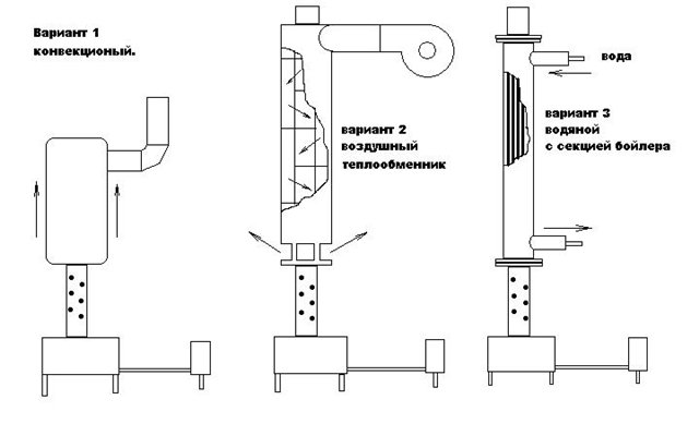

  2. bazele
    Из пропанового баллона можно сделать вот это.

    Украина, Донецк
    такую не хо, тоже все в трубу улетать будет, для этого доп отбор тепла и хочу реализовать, т.к греть улицу мне не нужно, а вот в гараже + мне не помешает
    Спасибо, что наблюдаете за темой)

  6. bazele
    Тепло можно снять и вот так.

    Украина, Донецк
    Первый вариант еще возможен, но остальные два я не смогу собрать)) сваркой пока настолько хорошо я не владею))
  9. bazele
    Сварка здесь и не нужна. Можно кожух собрать из жести и на заклепках. Но каждый выбирает свой путь, я ведь не настаиваю.
