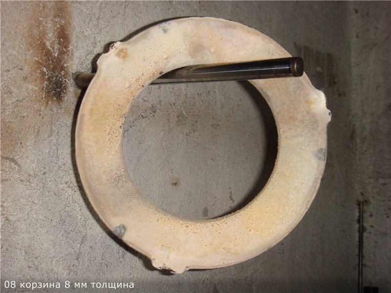

  9. britmila
    [​IMG]разделительный диск.
