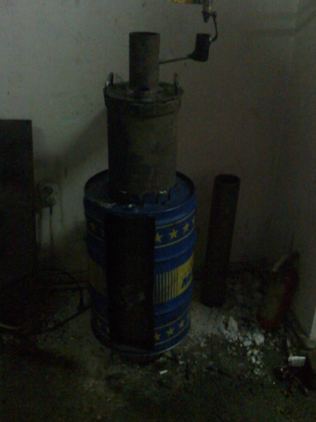

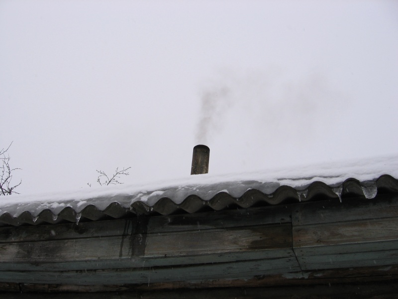

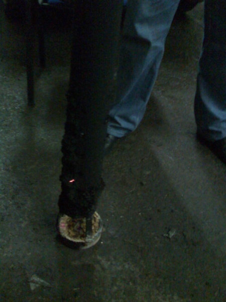

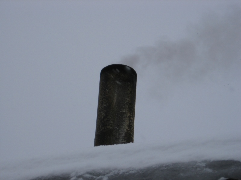

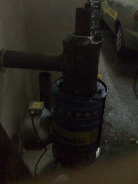

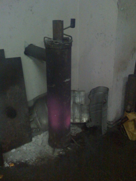

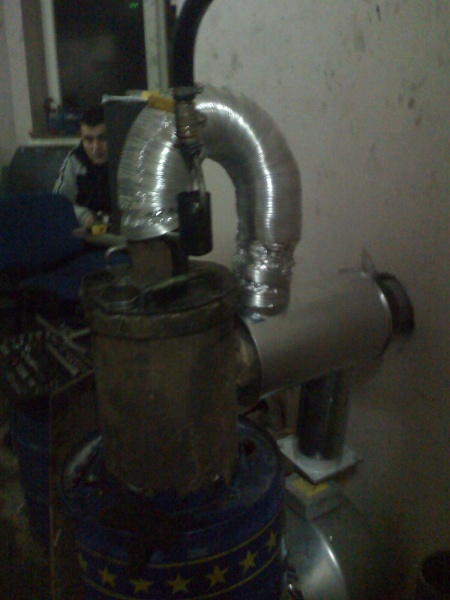

    Всем доброго времени суток! Хочу представить на ваш суд свое произведение. Корпус печи на отработанном масле из трубы 230 мм ,длиной 1 метр, выхлоп 110 мм, вход 90 мм, труба подачи масла 3/4 дюйма, на 90й трубе 5 рядов по 6 отверстий, диаметром 12 мм, просверлены в шахматном порядке через 6 см. В дне этой же трубы 3 отверстия по 4 мм, чашка 130 диаметром, толщина дна 20 мм, бурт на ней высотой 15мм, толщиной 5 мм, от дна чашки до заглушки трубы 100 мм.Дымоход высотой 7,5 метров. Остальное все видно на фото, снизу теплообменника, который надет на выхлоп стоит вентилятор. На всю эту конструкцию надета бочка из под масла 60 литровая и в нее встроен канальный вентилятор на 200, производительностью 950 куб. метров в час. Бокс, объемом 350 кубов греет "на ура". НО есть одна проблема: 90-я труба довольно быстро зарастает сажей, особенно со стороны дымохода и много шлака скапливается на тарелке. Пламя далеко не синее, чадит немного из дымохода. Что посоветуете?? Фото прилагаю.

  14. Breaker

  16. zigor7
    zigor7 Новичок
    27 окт 2009
    Полоцк

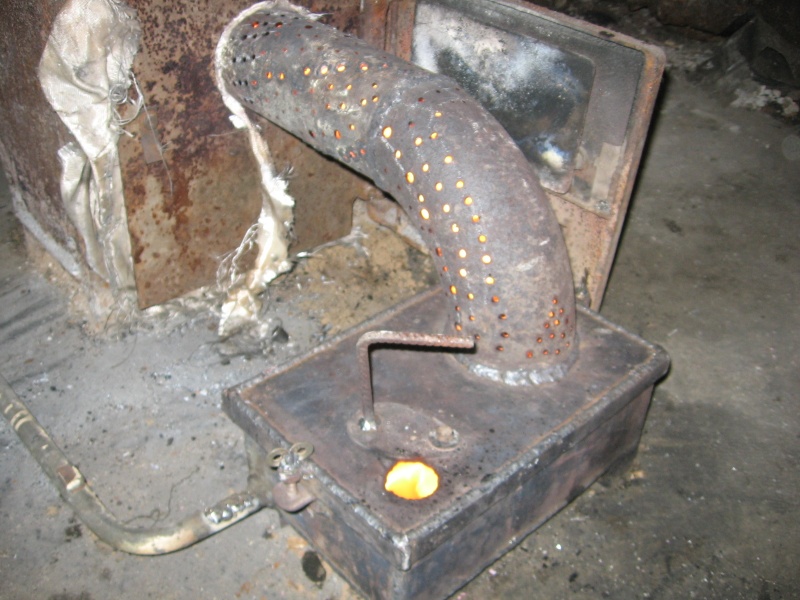

    Ээээ....
    Народ....
    Никак не могу настроить приставку.....Добавил отверстий в колено, перестало обрастать изнутри копотью...
    А вот работает погано, с полностью открытом поддувалом нормальное пламя в трубе дожига но, большой расход...
    Закрыл поддувало на 50%, расход нормальный, но слабое пламя в дожиге ....
    И в обоих случаях дымный выхлоп, разница в том, что с открытым поддувалом печь не обрастает сажей....
    На мой взгляд зря я взял 110-ю трубу, её трудно разогреть с малым расходом масла...

  17. remix59
    А труба подачи сверху закрыта?
  18. remix59
    Нижний вариант уже работает, бери готовые размеры и строй, а вот по верхнему много вопросов, как-то все не так.

    Украина,Мариуполь
    Трубу и закрывали и открывали, причем при открытой трубе подачи горение устойчивей.
  20. remix59
    Попробуй с почти закрытым поддувалом (первичный воздух для испарения отработки) вдвинуть печку в котел на три ряда отверстий.
    Получается, что ты когда регулируешь первичный воздух, добиваясь нормального расхода, вторичного воздуха не хватает, он должен подсасываться тягой дымохода, т.е. либо много отверстий и смесь бедная, либо их слишком много и разряжения не хватает, чтоб забирать пары из нижней части.
    Настроенная печка, должна работать с поддувалом открытым на 5-10мм, и белым пламенем в дожигателе.
